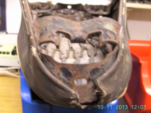

anbei mal ein Foto vom (zerrstörten!) Möwe Schild

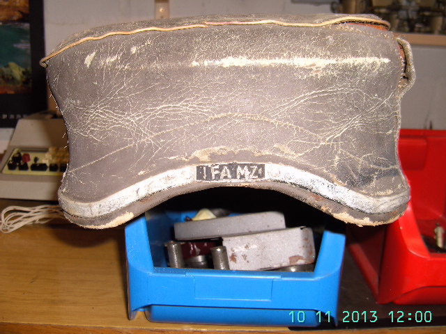

Weil es einige PM gibt zur Frage Sitzbank mit/ohne Änderung des Rahmen.
Die von mir gezeigte Sitzbank ist original von 1958 und war auf der BK drauf.
Sie läßt sich, haben wir heute probiert, auf jeden serienmäßigen Rahmen mit Einzelsitzen draufschieben.
Man braucht nur das Widerlager(Blechlasche unterhalb des Sitzgestellauges) welches die obere Position des Einzelsattels begrenzt seitlich um ca. 2,5 mm je Seite abflexen.
Die hintere Befestigung ist identisch mit dem Soziussattel.
Siehe auch Bilder vom IFA-MZ Schild und vordere Befestigungsbrücke an der Sitzbank.
Diese Brücke wird von hinten in die Blechlasche eingeschoben und hinten mit 3 Schrauben befestigt.
Das ist alles.
Noch einen schönen Sonntag.
Das ist alles.
