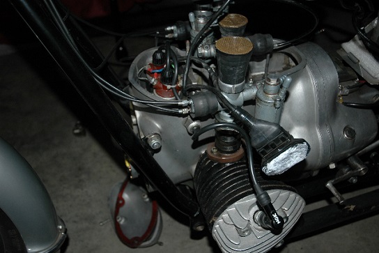

In Schleiz wurde vor Jahren auf der Rennstrecke eine andere BK gesichtet.
Die hatte sogar 3 Vergaser. Zwei für die Gemisch-Aufbereitung und einer mittig über dem Kurbelgehäuse.
Dieser dritte Vergaser regelt den Druck im Kurbelwellengehäuse.
Selbst der Motordeckel vorn hatte eine zusätzliche Gummidichtung, damit der Block dicht war.
BK 350 RS ,
Motor mit 3 Vergasern ???
Was macht das für einen Sinn ? Wie funktioniert das ? Wer kann dazu Angaben machen. :oops:

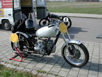

Habe davon auch brauchbare Fotos :
BK 350 RS
BK 350-RS 2.jpg (89.9 KiB) 5243 mal betrachtet
BK 350 RS
BK 350-RS 1.jpg (78.18 KiB) 5243 mal betrachtet

Zu der 3-Vergaser-Geschichte: Die beiden Vergaser, die auf die Zylinder gesetzt sind, werden natürlich wie gehabt mit den Kolben (schlitz-)gesteuert, damit ist das für hohe Leistungen erforderliche asymmetrische Steuerdiagramm nicht erreichbar. Höchstwahrscheinlich ist daher der 3. Vergaser mit einem Membran-Einlaß direkt mit dem Kurbelgehäuse verbunden. Yamaha hat ja auch mal so eine Kombination von Schlitz- und Membran-Steuerung gebaut, das hieß (glaube ich) Torque-Induction oder so.
