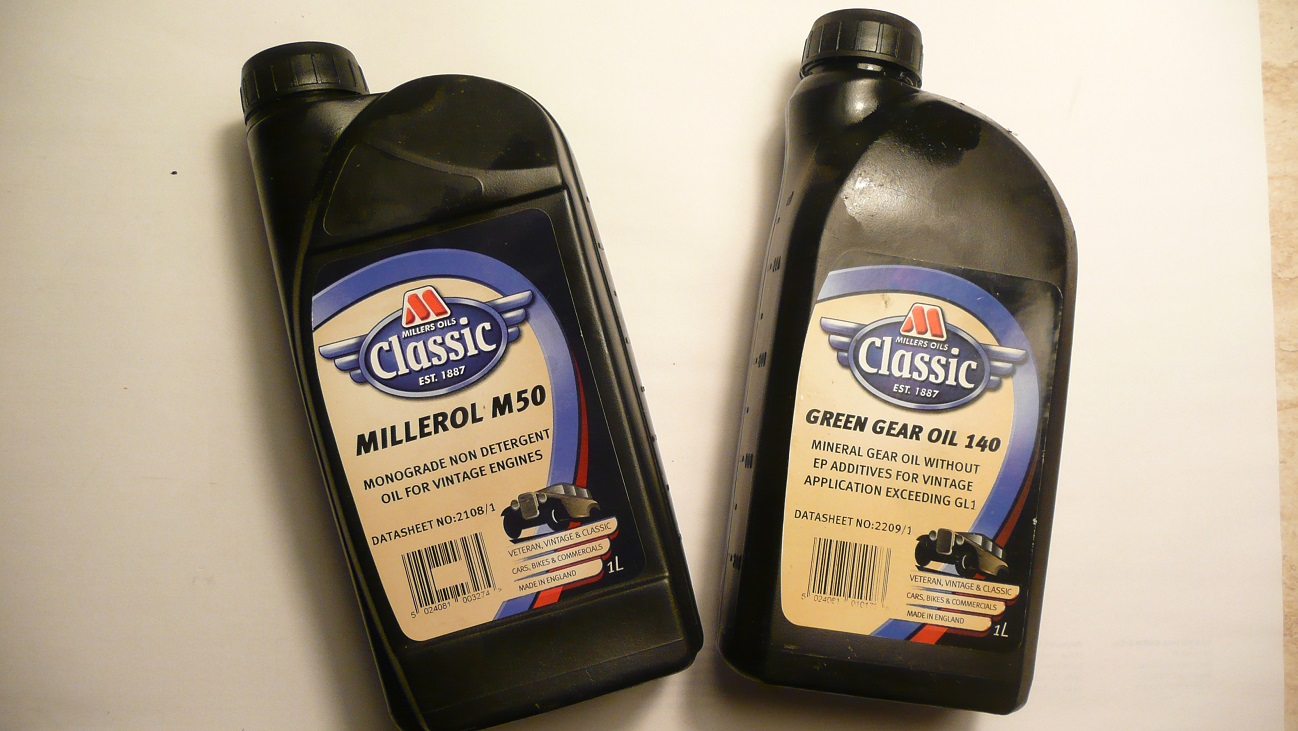

hier meine Empfehlung für das Schaltgetriebe-Öl bei der BK.
Der optimale Einsatzbereich liegt bei Außentemperaturen von ca. 5 bis über 35 Grad.
(Wer auch im Winter fahren möchte, muss nur den Anteil des dünneren Öls von beiden erhöhen (ca.25%),
da sich sonst die Gänge im kalten Zustand nur sehr schwer schalten lassen. )
Ich mische für den Sommerbetrieb Millers Green Gear Oil 140 (Art.-Nr. 22091)
mit Milleroil M50 ( Art.-Nr. 21081) zu gleichen Teilen. Menge siehe BK - Werksangaben.
Green Gear Oil = entspricht der als 120er /140er / 160er bezeichneten Ölempfehlung für Getriebe und Achsen.
Miller-Oil M50 = ist ein unlegiertes 25W/40- Öl, welches SAE-50 Motorenöl ersetzt.
Dieses Öl tausche ich alle 5 Jahre.
Ist laut Hersteller völlig ausreichend, da ich im Jahr nicht über 3000 km fahre.
Gab bisher keine Probleme damit.
Da sich die Artikelnummern im Online- Shop geändert haben, bitte bei Erstbestellungen immer
telefonisch Kontakt aufnehmen. ..... siehe Foto 2 = Lieferantennachweis

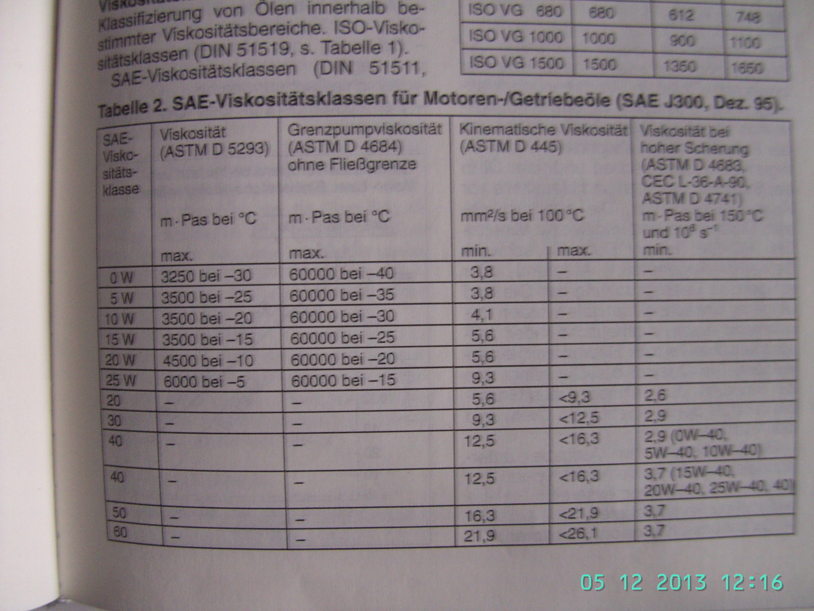

Ferner ein Bild aus dem BOSCH Handbuch Kraftfahrzeugtechnik über die Motor/Getriebeöle.
Also BK Fans mit Motoröl im Getriebe:
"Ihr habt nichts falsch gemacht."
Sollte einer mit der BOSCH Angabe nicht zufrieden sein bitte dort beschwerden.

Nach der mir vorliegenden Spezifikation von 1959 hatte Minol bereits 6 Motorenöle und 5 Getriebeöle einschl. Getriebefett im Programm. Wenns interessiert mache ich Bilder.
Und weil die Historie manchmal grausam sein kann schrieb MZ für die BK im Getriebe auch Motorenöl vor siehe Anlage aus der Original Betriebsanleitung von 1958..
