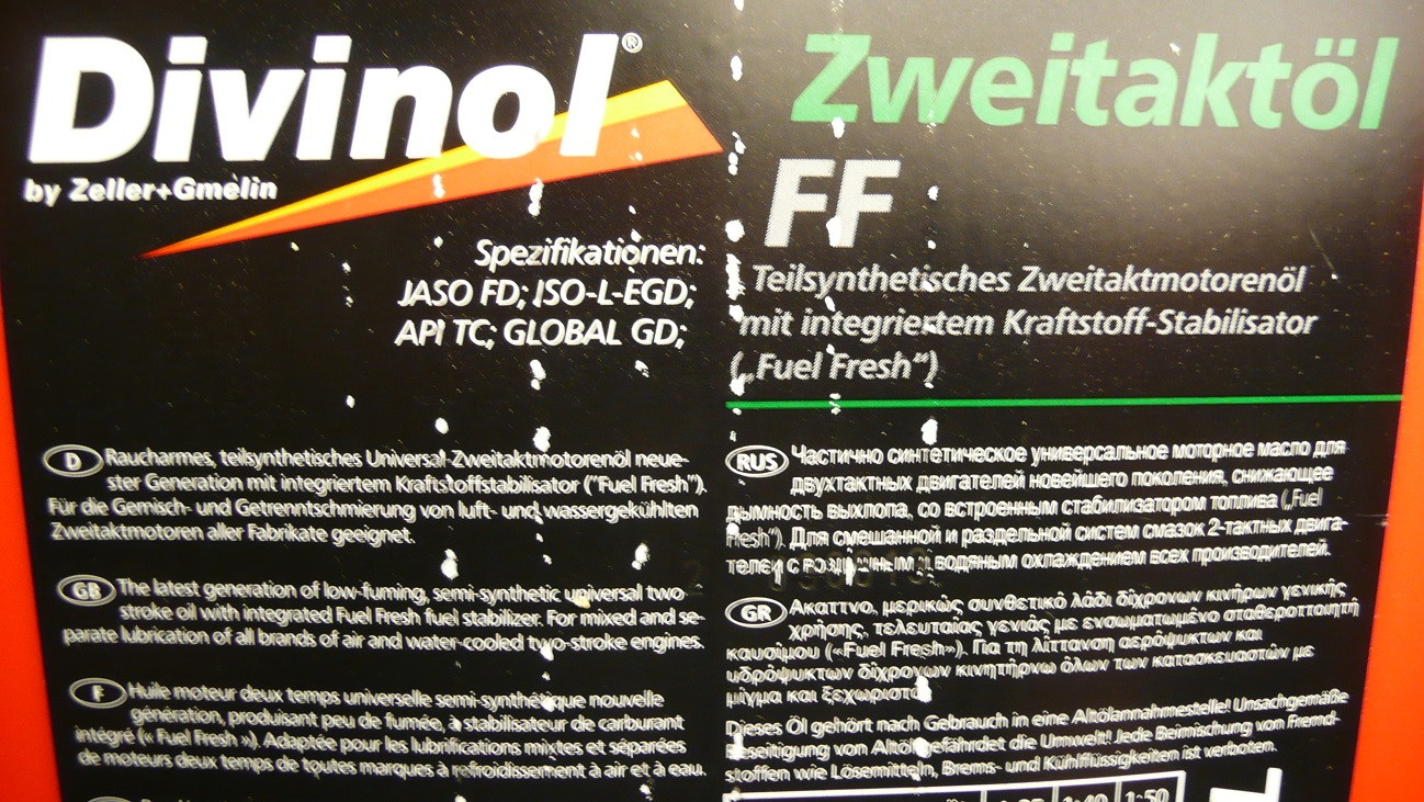

Für moderne Kettensägen- Mischöle gilt genau das Gleiche.
Bei einigen Herstellern (z.B. bei DIVINOL) sind hier jedoch schon Benzin- Stabilisatoren enthalten,
die z.B. das Verharzen von Vergasern oder Kondenswasserbildung im Sprit verhindern sollen.
Rückfragen beim Hersteller haben ergeben, das dies über einen Zeitraum von max.8 Wochen garantiert werden kann.
Für die Winterpause mit vollem Tank also nicht ausreichend.

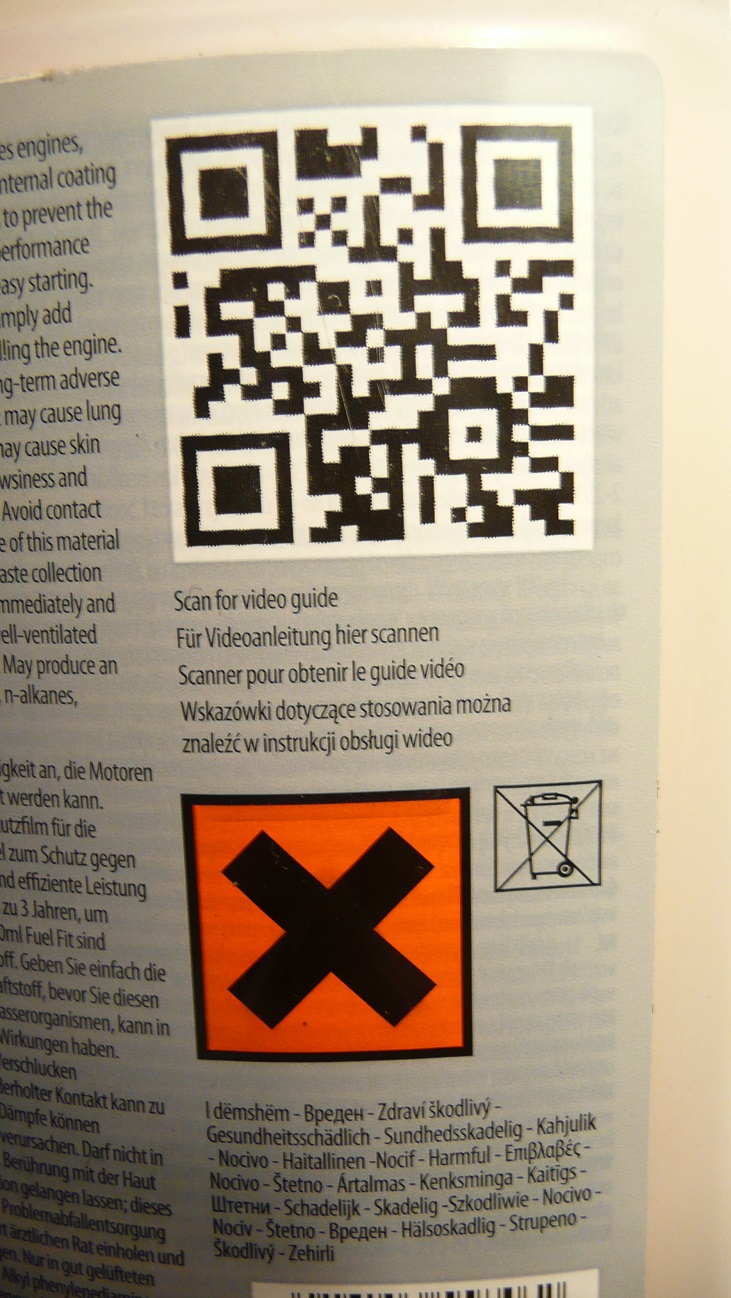

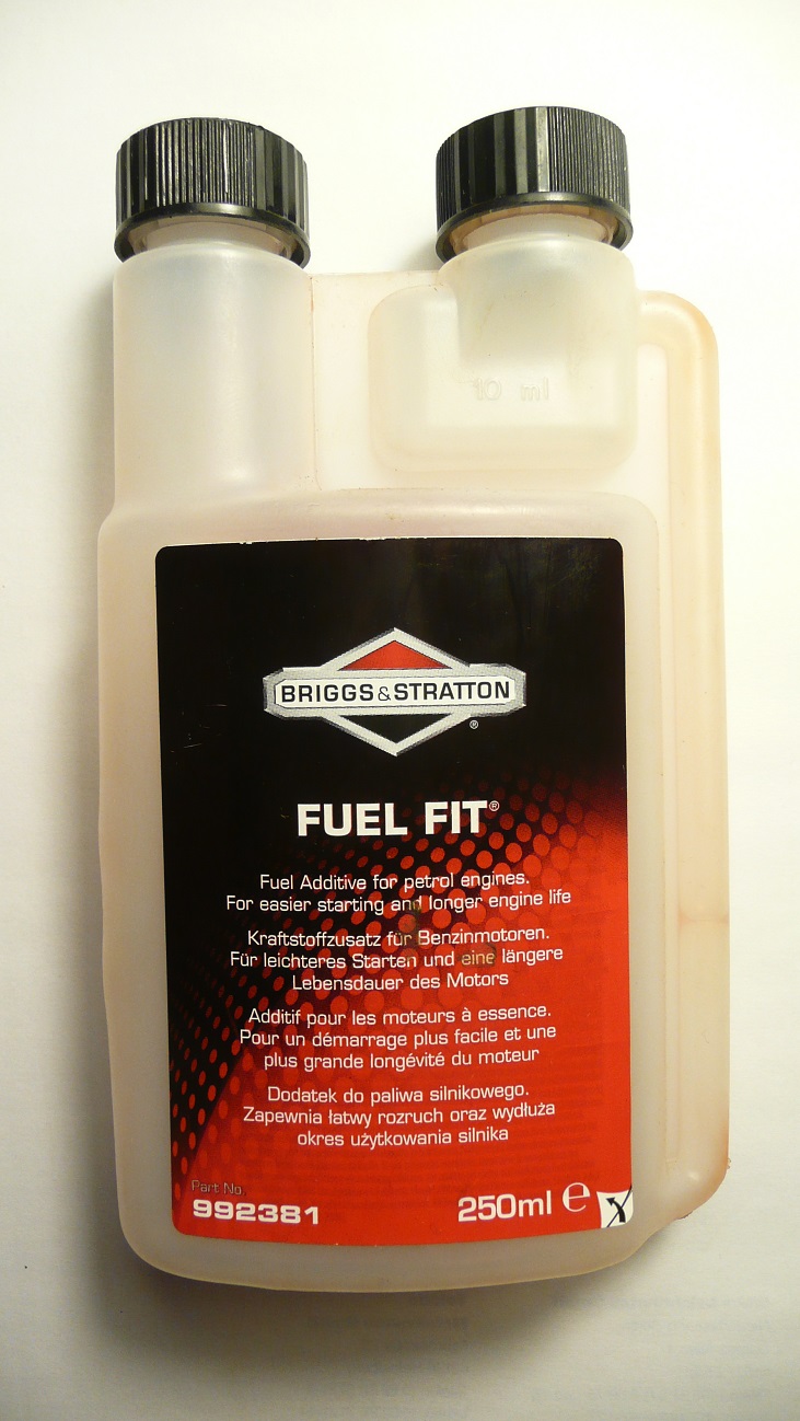

Dafür gibt es den Zusatz / Additiv mit der Bezeichnung FUEL FIT.----- siehe FOTO
Mische von diesem Zeug grundsätzlich 10 ml / 10 Liter mit dazu. ( Liegt etwas über 4 Euro je Flasche. )
Nach 5 Monaten Winterpause springen die BK`s bei mir nach dem normalen Tupf-und Vortret- Ritual (3x)
sofort wieder an. Über den Winter öffne ich jedoch die Benzinhähne alle 4-6 Wochen und lasse die Vergaser
wieder voll laufen.( Da verschwindet über die Monate doch allerhand Sprit.)
Kann nicht sagen, ob die Maschinen auch anspringen würden, wenn ich über den Winter kein Benzin
nachlaufen lassen würde .... ich mache es halt schon immer so, weil es funktioniert.

Habe in den letzten 10 Jahren auch keine Vergaser mehr reinigen müssen.
Dies schreibe ich im Moment mal dem Fuel-Fit zu. So lange nehme ich das Zeug schon.
Vorher war Vergaserreinigung Standard-Programm.

Fuel-Fit als geeigneter Benzinzusatz
für die Winterpause
Fuel-Fit ..........
weitere Infos siehe Internet

Additive verwende ich nicht, das Anspringverhalten (und erst recht mit Elektronik) ist doch befriedigend.
Das mit dem Nachfüllen der Vergaser würde ich lassen, denn es verdunstet ja nur Benzin, und mit der Zeit sind dann die Schwimmerkammern voller Öl. Naja, so entsteht ja die gewünschte Wolke...
