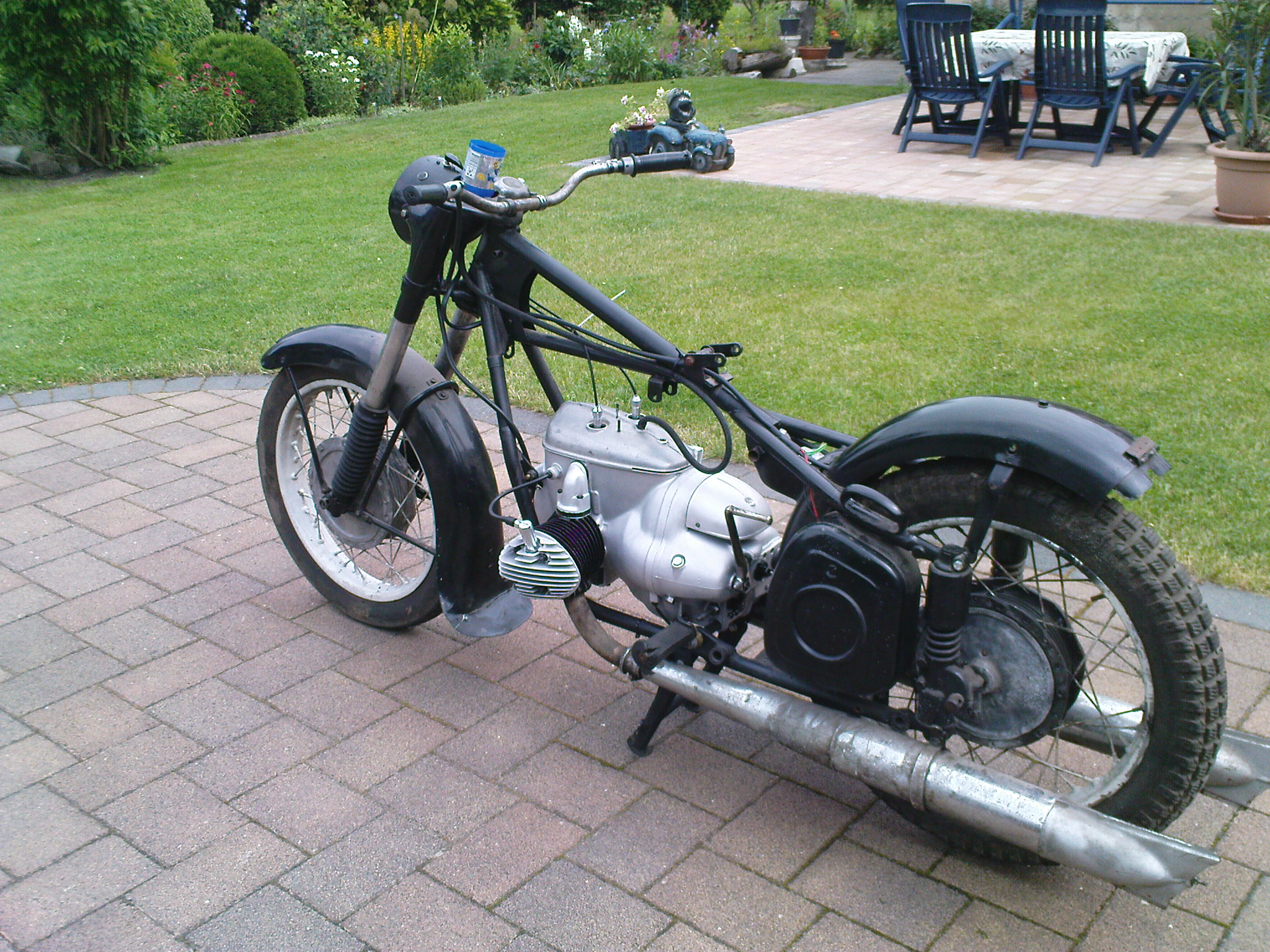

Hallo Wolfram,
das mit der Vergleichsfahrt dauert bei mir noch eine weile bin noch mitten drin.
Die Fotos sollst du aber bekommen.
Hier auf die Fotos ist die gute aber schon ein wenig auseinander gepflückt.
Gruß Mario
Gruß Mario
