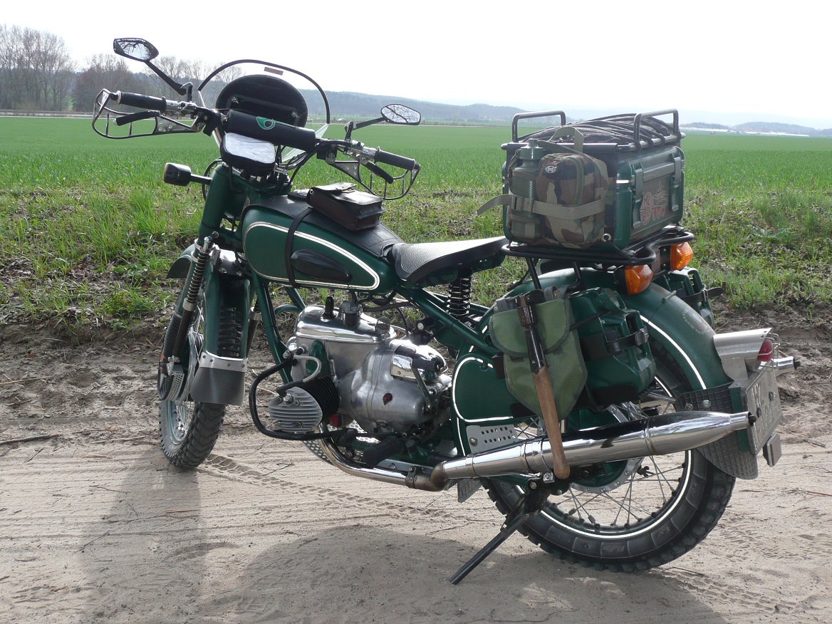

Habe an meiner grünen BK einen alten ETZ- Seitenständer verbaut.
Einfach angeschraubt--- fertig. Gab es auf der OMMMA in Magdeburg für 2 Euro. Alles bestens.
Durch die Bereifung ist die Maschine hinten ca. 3 cm höher und der Ständer passt perfekt. :D
Maschine steht so ca.7 Grad schräg.
An der anderen BK war auch eine Hilfsstrebe erforderlich und das Ständerrohr musste etwas eingekürzt werden,
um die gewünschte Schräglage zu erreichen. Habe hier Probleme bei Schlaglöchern...dann bewegt sich das
Ständerrohr kurz Richtung Straße......... auch mit 2 Federn. :cry:
Grundsätzlich stehen die Maschinen auch mit Seitenständer hinten sehr stabil . Der Anbau ist mit etwas geringerem Aufwand möglich.
Hatte sonst auch öfter mal " ... Rücken... "- das ist nun besser geworden.
