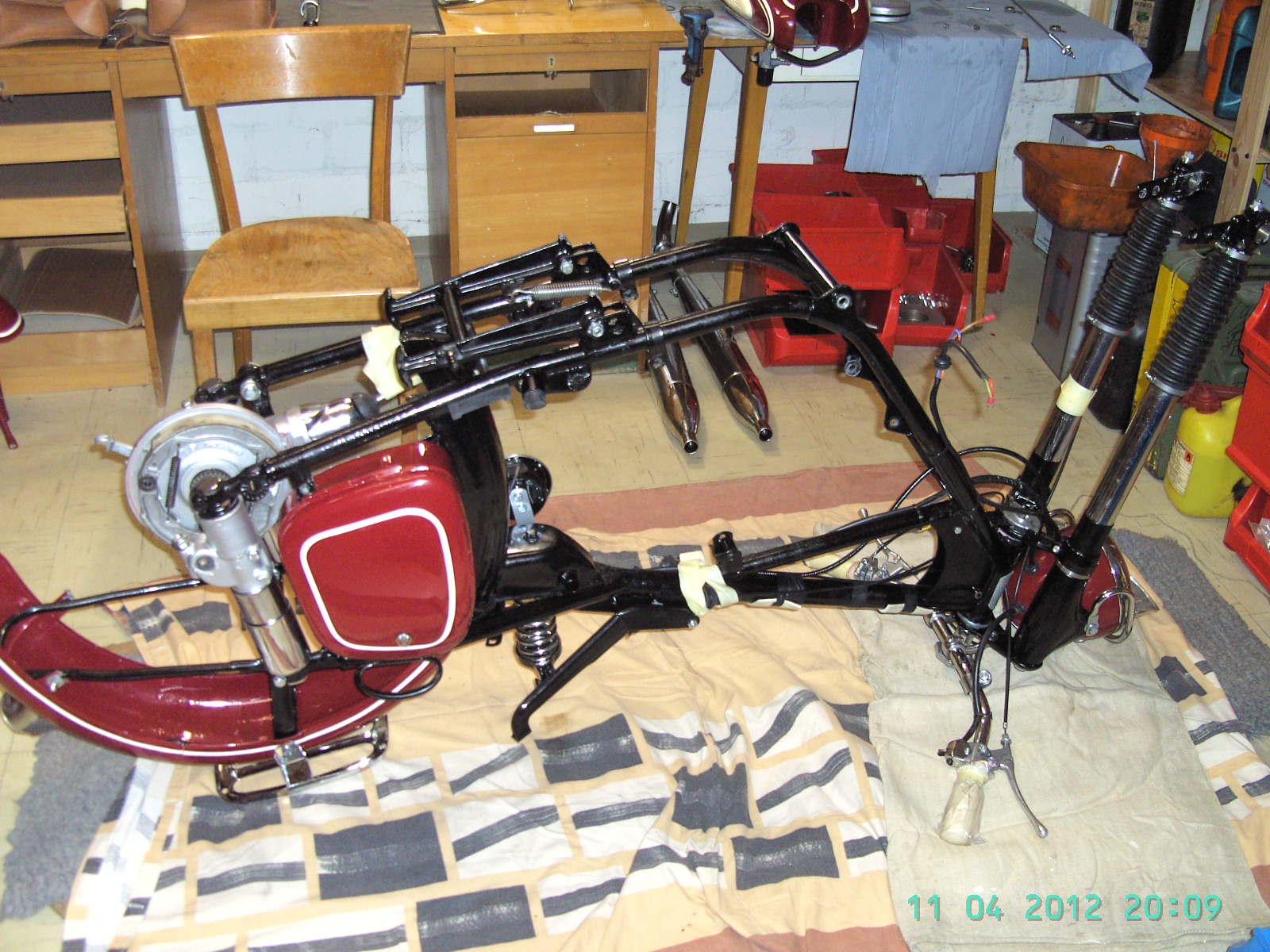

Re: Hallo an Alle die tüchtig BK fahren.
#6 Beitrag von oldisegler » 1. Feb 2014, 17:48
Hallo Hurzel,
bevor du lackieren läßt ist es besser alles zusammenzubauen und gründlich auszuprobieren. Genau wie dir geraten wurde. Sollten noch nach den Probefahrten noch einige Arbeiten notwendig sein z.B. evtl. Motor mit Getriebe noch mal raus müssen, ist das an frisch lackierten Fahrzeugen oft mit Schäden verbunden. Wenn es dich interessiert kannst du in meinen Blog über die Restauration meiner BK lesen, vielleicht hilft dir das eine oder andere.

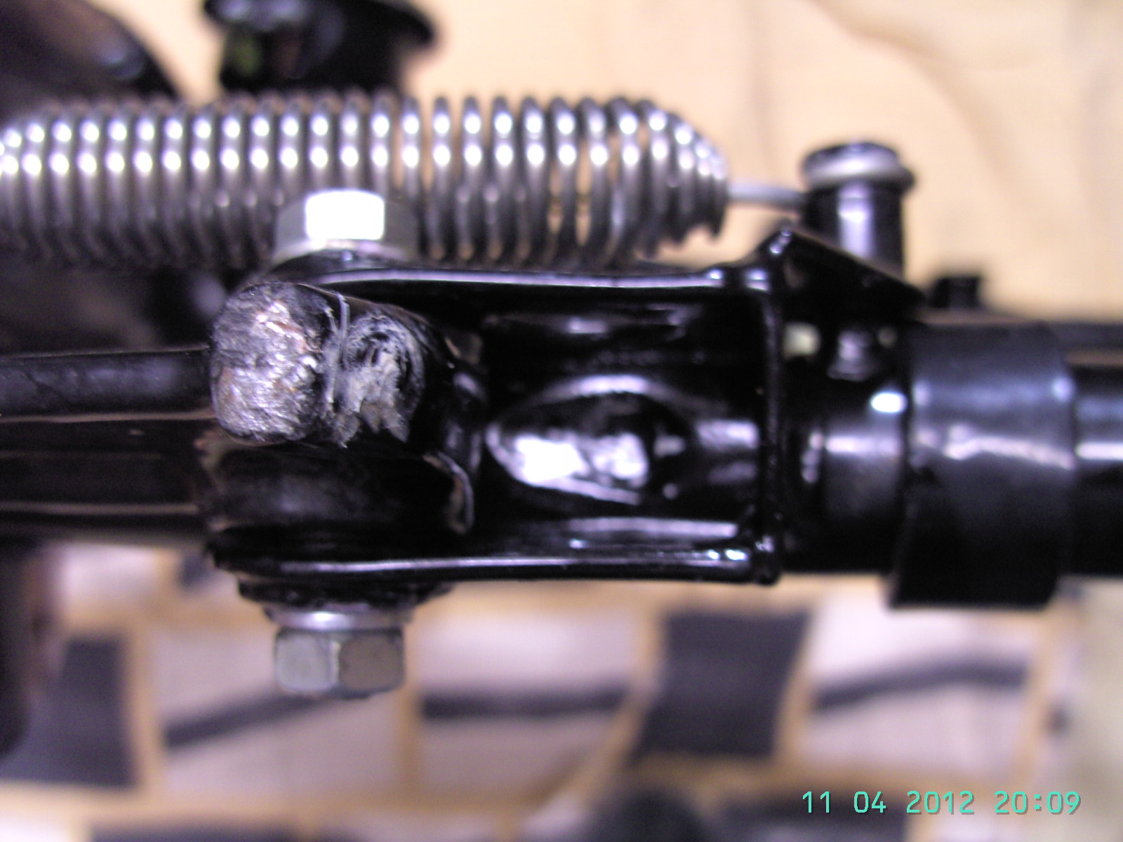

#9 Beitrag von Kerl » 2. Feb 2014, 20:17
Schau nach, ob er unten vor der Hauptständeraufnahme verbogen ist. Sieht man an sehr vielen BKs, da schaut man erst hin, wenns fertig ist und beider Räder aufgebockt noch auf dem Boden stehen...
Evt. nachrichten oder damit leben. Nur so als Tip.
BK-Fahrer
Beiträge: 380
Wohnort: NRW
#10 Beitrag von BK-Fahrer » 2. Feb 2014, 21:30
Kerl hat Recht, auch ich hatte es vergessen.
Wir sind ja alles Menschen die schon mal was vergessen können.
Also Motor wieder raus, umgedreht und Blech aufgeschweißt.
IFA wußte das schon von Anfang an und bis zum Serienende keine Verbesserung.
28 x 1,5 Rohr!!!
Siehe meine Bilder, leider zu groß. Werde mich irgendwann bessern.
Beiträge: 1672
#11 Beitrag von oldisegler » 3. Feb 2014, 15:18
Hallo Hurzel,
ich würde selbst den Rahmen so lassen wie er ist. evtl. Roststellen mit Schmirgelleinen und Farbe behandeln. Gerade der Rahmen bekommt beim Motor Aus und Einbau immer was mit ab. Wenn du den Motor einmal eingebaut hast weißt du wovon ich rede. Vielleicht stellst du auch beim Zusammenbau fest das irgenwas verbogen ist oder eine Halterung fehlt, dann ist gerade nach dem Pulverbeschichten guter Rat teuer. Zur Rahmenbeschädigung: Die BK sollte auf den Ständer kippeln können und unter dem in der Luft hängenden Rad sollten mind. 1,5 cm Luft sein. Außerdem ist sie, wenn original ausgerüstet, ziemlich gut ausgewogen. Ich kann meine auf jedem Rad stehen lassen ohne das sie zurückwippt.
