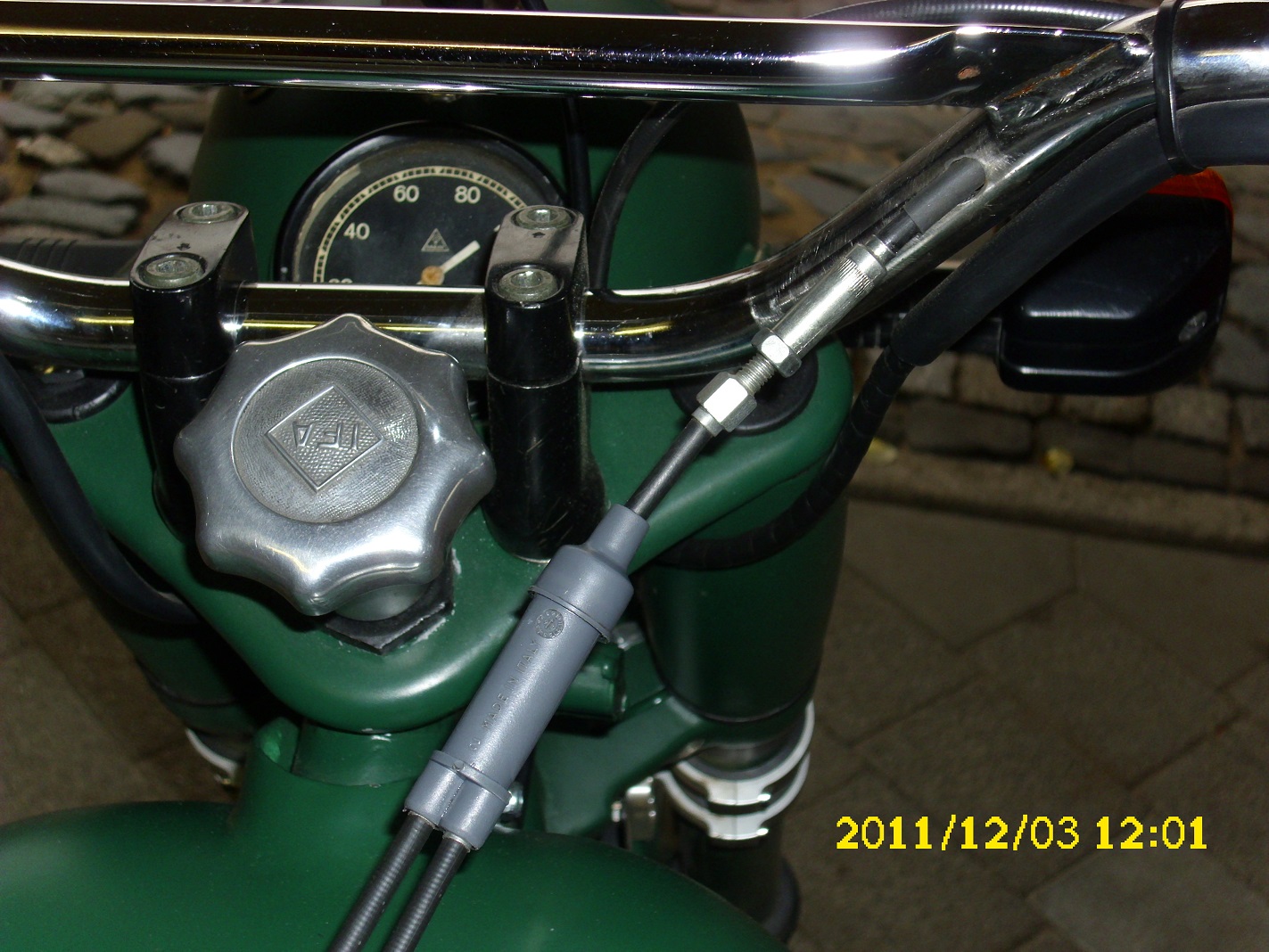

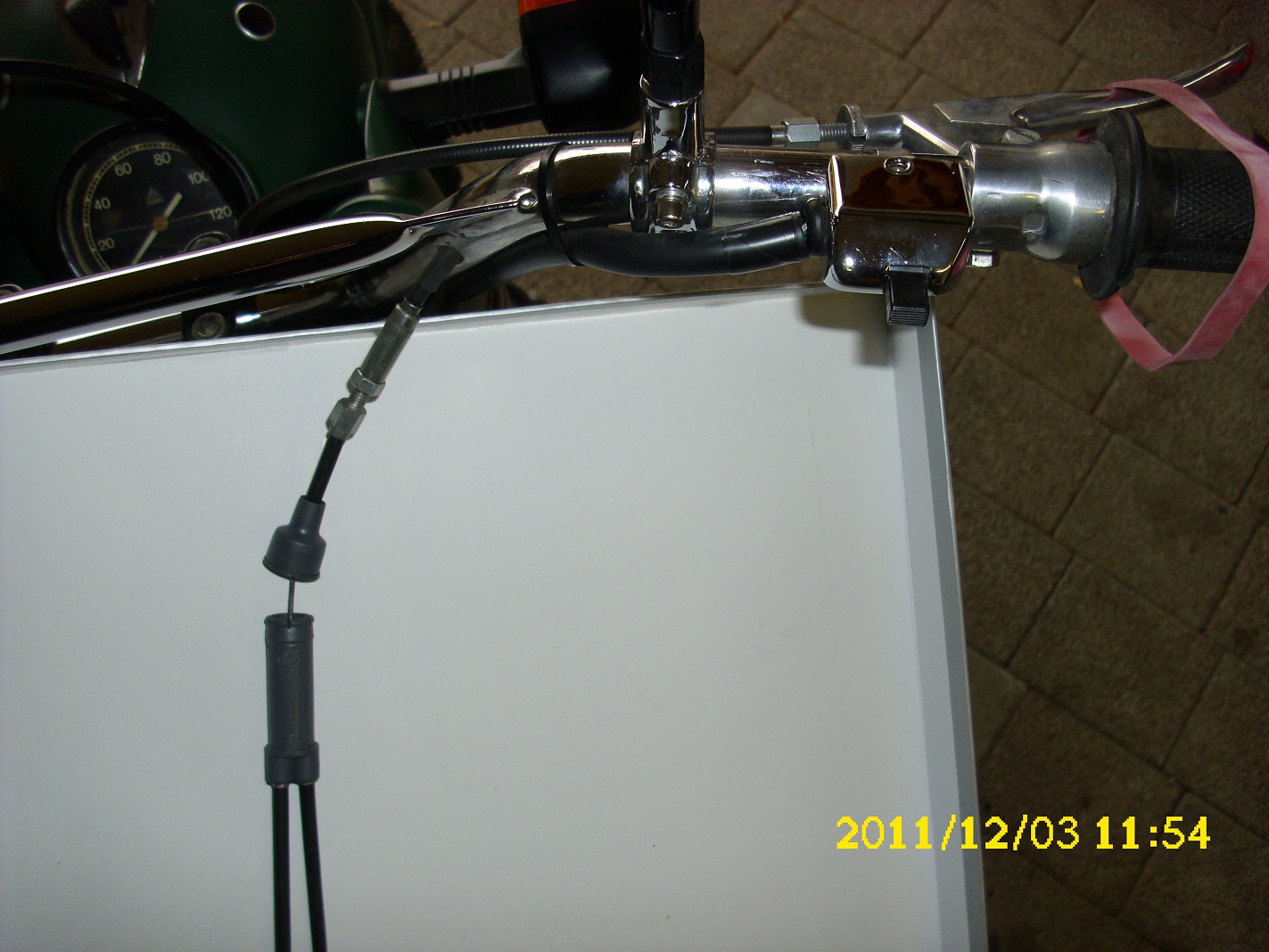

Meine Züge habe ich jedoch stark modifiziert:
Vom Gasdrehgriff geht nur ein Zug durch den Lenker bis Höhe Lenkkopf.
Dazwischen habe ich noch eine Stellschraube verbaut.
Dadurch ist eine sehr schnelle Standgas- Einstellung für beide Zylinder genau gleich möglich. :D

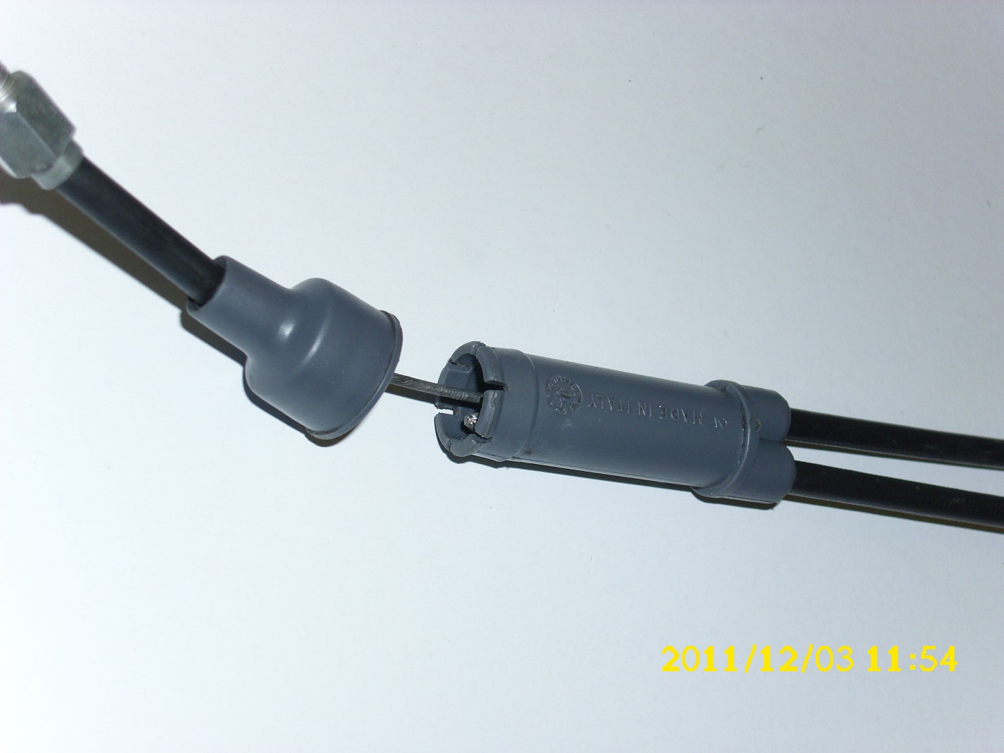

Dieser Zug endet im Verteiler Eingang =1 / Ausgang = 2 Züge.
Hier noch meine alte Ausführung in PVC.......habe aber auf Alu-Verteiler umgebaut.
Die beiden Züge hinter dem Verteiler werden ganz normal in die Schieber-Aufnahme über den Vergasern eingehängt.

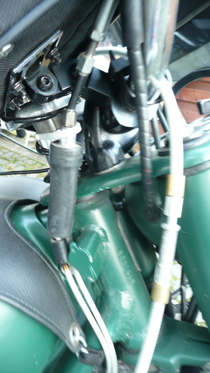

Genau dort, wo original die Luftpumpe unter dem Tank sitzt, habe ich die beiden Züge nochmals je mit einer Stellschraube
ausgestattet. Dadurch kann die Schieberstellung je Vergaser ohne Abnehmen der Gummis über den Vergasern
eingestellt werden.
Vergaserabstimmung ist somit sehr unkompliziert. :D :D
Weil es so gut funktioniert, habe ich die Stellschrauben auch für Kupplung + Bremse übernommen. :D :D :D
Siehe Fotos.
Zug oben durch Lenker
Verteiler von 1 auf 2
Verteiler montiert
Stellschrauben für Gas + Kupplung

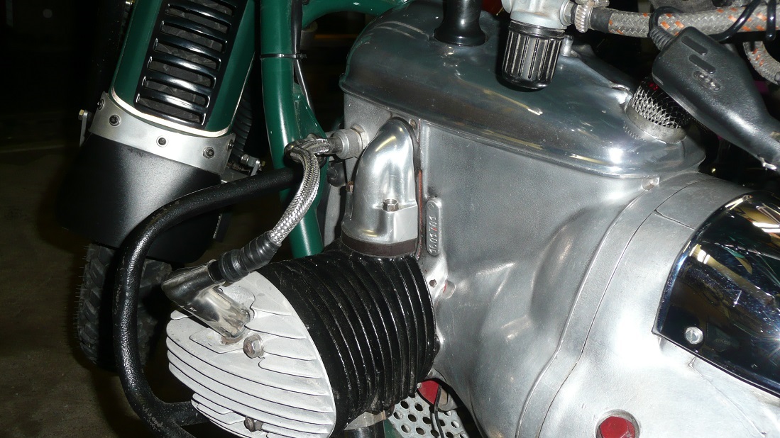

habe gestern meine überarbeiteten Ansaugstutzen mit 24 mm Durchlass montiert.
Vergaserbedüsung wurde nicht geändert.
Ergebnis: besserer Durchzug und dumpferes Ansauggeräusch. :D :D :D
Der Aufwand hat sich damit gelohnt.
Kleiner Nachteil: Kondenswasserbildung außen am Gehäuse.
Wohl bedingt durch die dünnere Wandungsstärke des Stutzens.
Dies hängt wohl auch mit den unterschiedlichen Strömungsgeschwindigkeiten innen/ außen und
den unterschiedlichen Temperaturen innen/ außen bezogen auf das Gehäuse zusammen.
Probefahrt ging nur über 10 km. Eventuell ist das Kondenswasser nach längeren Fahrten auch wieder weg,
wenn der komplette Motorblock warm geworden ist.
So lange daraus kein Tiefkühlschrank mit hängenden Eiszapfen wird, lasse ich das so.
Den Rest seht Ihr auf den Bildern.
(Der grüne Stutzen hat noch die originalen 22 mm, der silberne hat 24 mm.)
