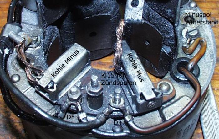

Bei Batteriezündung (und das hat ja die BK) gehört Kl. 15 immer an Zündung-Plus, Kl.1 an den Unterbrecher. Das Kabel vom Zündschloß (sollte nach TGL schwarz sein) geht aber bei originaler Verkabelung nicht direkt an die Zündspulen, sondern an eine isolierte Schraubklemme M3 auf dem Pertinax-Brettchen in der Mitte zwischen den beiden Kohlen am Generator (siehe Bild - im teilzerlegten Zustand). Da haben sich die Konstrukteure eine zusätzliche Fehlerquelle (Übergangswiderstand) einfallen lassen. Wenn es nicht so sehr auf Originalität ankommt, wird das Kabel besser direkt an die Spulen geführt.
Normalerweise sind die Zündspulen parallel geschaltet, was aber eine hohe Strombelastung des Unterbrechers und entsprechenden Kontakt-Verschleiß zur Folge hat. Daher plädieren Forums-Spezialisten für eine Reihenschaltung der Spulen, ob das aber mit externen Spulen funktioniert, weiß ich nicht. Probier es einfach mal.
