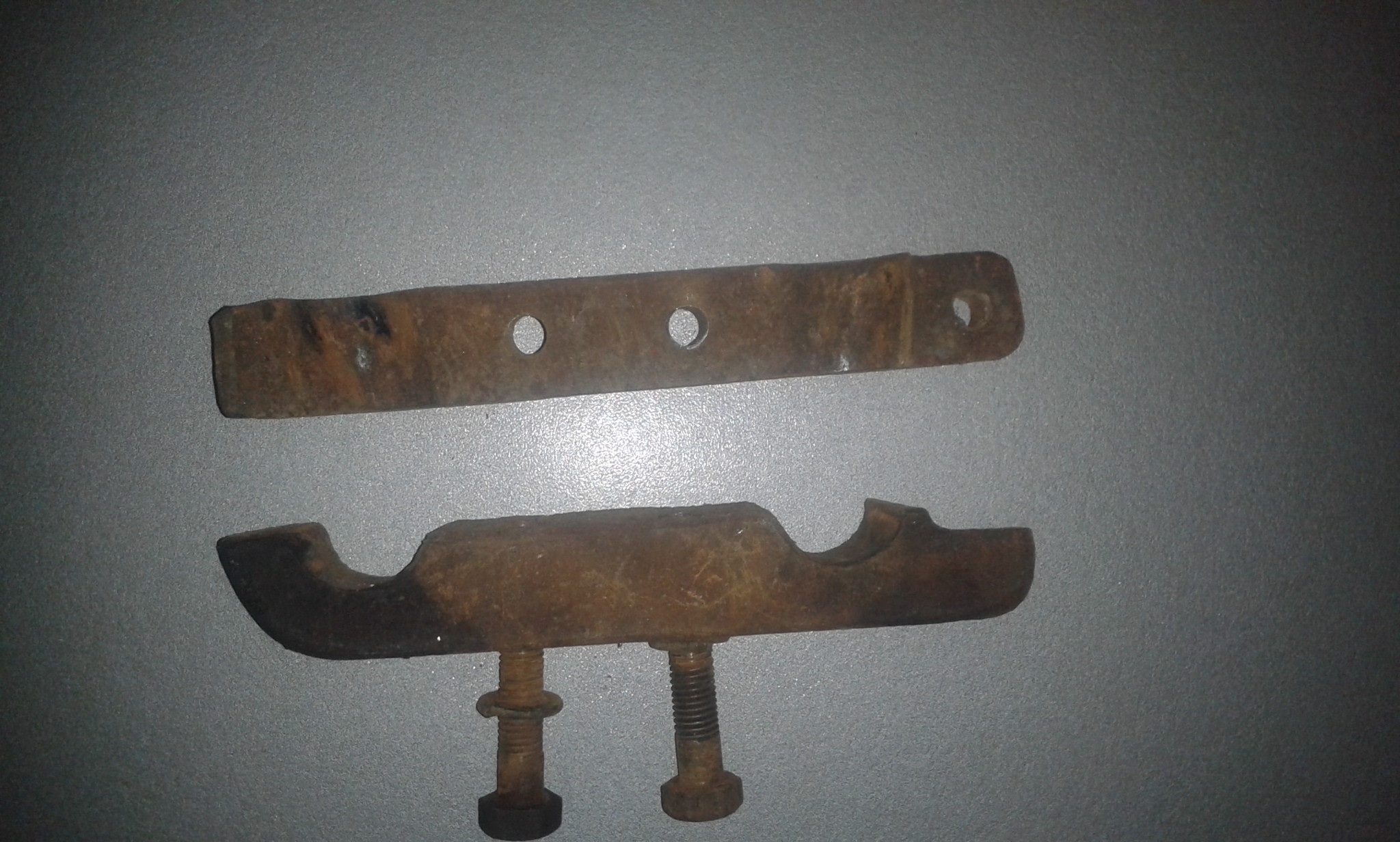

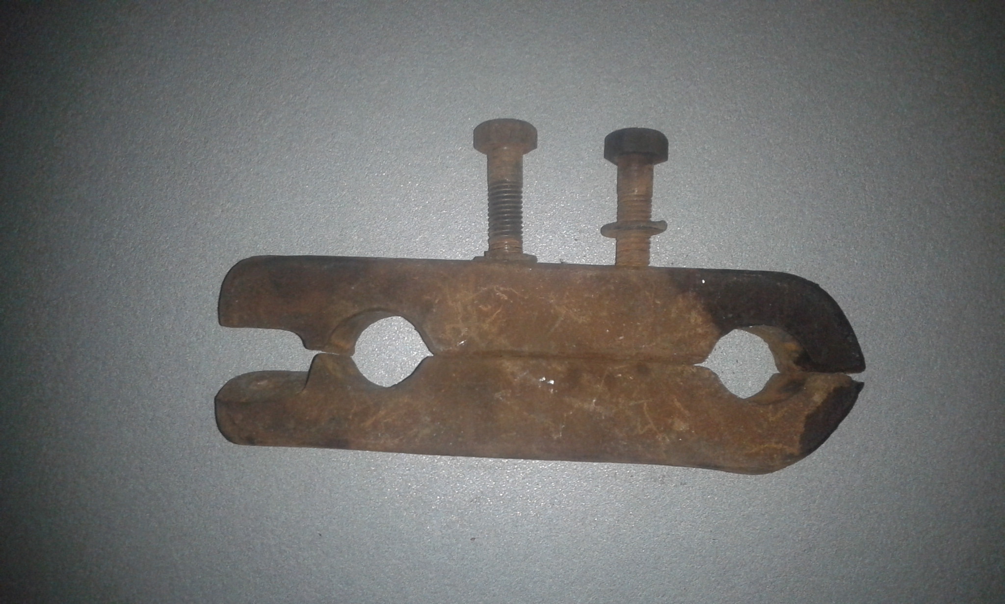

Sdunie
Beiträge: 107
Wohnort: OHV
Re: Anschluss Seitenwagen an BK
#5 Beitrag von Sdunie » 30. Aug 2014, 11:46
Hallo, habe mal zwei Bilder von dem Teil gemacht.es war bei mir verbaut und es hat auch seine spuren hinterlassen,aber nach dem aufarbeiten des Rahmens ist nichts mehr zu sehen.Nicht meckern ich weiss bilder zu gross.

Beiträge: 500
#7 Beitrag von Utomborder » 30. Aug 2014, 17:11
Schöne Nagelfeilenarbeit! Und die beiden 10er (8er?) Schrauben halten das sicher bombenfest!
