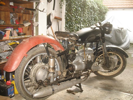

Bei der " Wiederauferstehung " meiner alten Dame fällt mir auf daß das hintere Schutzblech anscheinend etwas kurz geraten ist ,es ist jedoch nichts abgeschnitten worden , alle Umbördelungen auf der Innenseite sind vorhanden. Kann mir jemand die Länge des Klappbaren Endstückes mitteilen ?
Merkwürdigerweise ist auch die hintere Kotflügelstrebe (nachgekauft ) um etwa 3 cm zu lang. Was ist da los ?
Foto vom Fortschritt der Restauration ist auch dabei (meine erste )

Ich habe es eben gemessen...es ist bei mir 47 cm..genau in der Mitte.

man kann den Kotflügel auch am Scharnier absägen.....!!

Ja, das Scharnier könnte eine Erklärung sein. Bei meiner BK, die ich im Zustand 5- auffand, fiel dieses Endteil quasi von selbst ab, weil in der Überlappung zwischen Kotflügel und Scharnier Freund Rost ganze Arbeit geleistet hatte. Ich habe das neu angesetzt, aber wenn nun jemand sich diese Mühe nicht machen wollte, wäre ein Kürzung um rund 3cm naheliegend. Könnte aber jeder halbwegs begabte Blechklempner wieder neu ansetzen.
