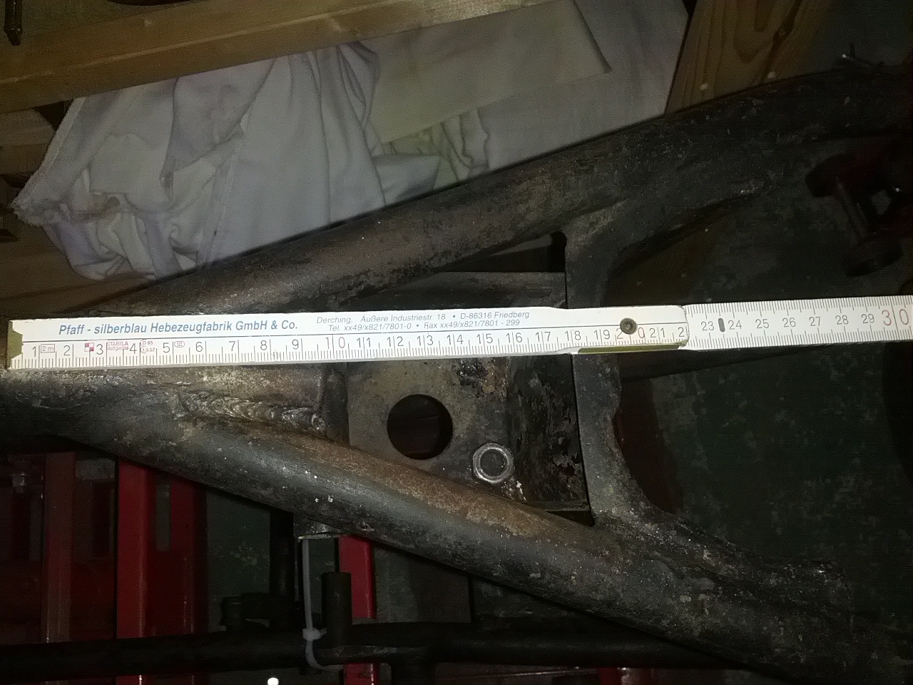

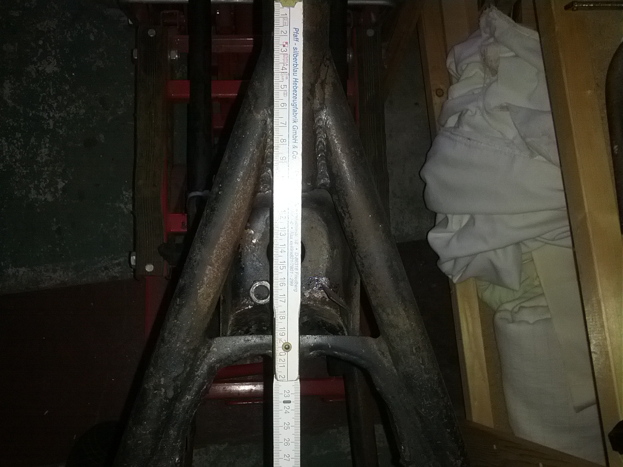

bin seit 1 Woche Besitzer einer BK 350 aus dem Jahr 1958. Leider hat in der Vergangenheit einer der 3 Vorbesitzer die Aufnahmen für den Schwingsattel vom Rahmen geflext, wollte mich bei Ihnen beschweren, sind aber schon tot. :(
Möchte nun neue anfertigen, brauche aber Fotos oder Zeichnungen mit den Originalmaßen, damit ich nachher nicht zu hoch oder tief sitze beim fahren.
kann mir jemand helfen?

schau mal in das Restaurationstagebuch in meinen Blog. Auch bei mir fehlten die Befestigungen. Vielleicht helfen dir die entsprechenden Fotos weiter. Sollte die Luftpumpenbefestigung fehlen unbedingt eine Lp. zum probieren besorgen sonst geht sie entweder nicht rein oder sie klappert.

#9 Beitrag von derwolf1303 » 4. Jan 2015, 10:52
Guten Morgen,
hier zwei Fotos, hoffe dass sie etwas helfen...
gruß Wolfram
