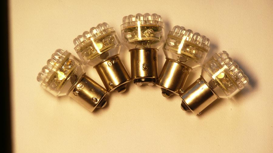

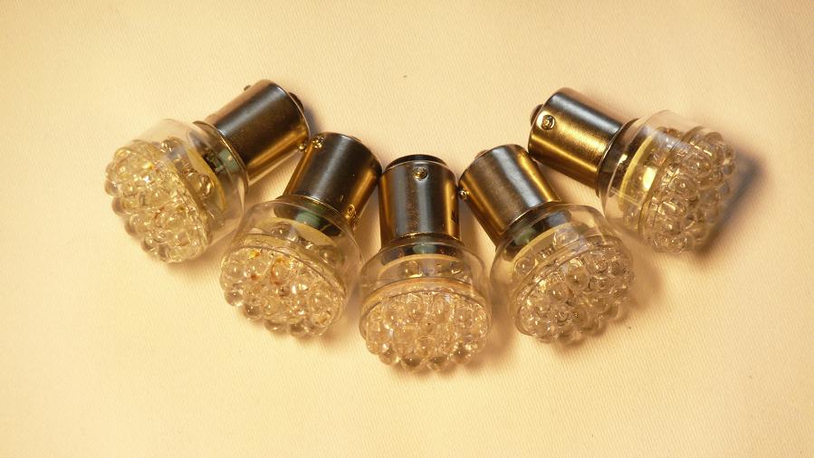

Hier noch die Fotos von den 6-V-LED-Birnen.
Sind Birnen mit 18/6-LED`s mit ca. o,5 Watt je Birne.
Also 6 LED`s je Birne seitlich, 18 LED`s nach hinten.
Sind etwas heller als die normalen 12V-21Watt - Birnen.
Mit über 8 € waren die Dinger vor Jahren auch nicht ganz billig.
Gibt es bei ebay ..... und kommen dann aus China oder Taiwan.
In der Mitte ist auf einigen Fotos der Steuer-Chip in der LED-Birne
zu erkennen.
Bei Blinkerbirne = 1 Chip
Bei Rücklicht-Bremslicht-Birne = 3 Chips ... wofür auch immer.
Wer solche LED verwendet, muß zusätzlich im Blinkergehäuse
noch einen kleinen Wiederstand einlöten.
Den gibt es bei elektronischen Blinkrelais in unterschiedlichen Werten
mit dazu ....... z.B. bei Louis.

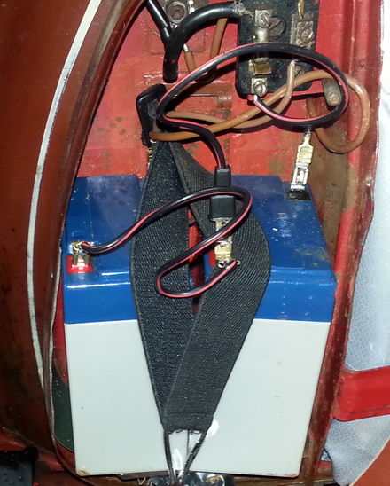

Strom : ich habe mal gemessen es fließen bei meiner BK mit elektr. Regler bei stehenden Motor mit allen Leuchten ca. -5,6 Ampere.
Bei Standgas ca. -1,5 bis 2 Ampere , erst bei Vollgas + 0,6 Ampere zum Akku.
Ingesamt am Gespann : 25 Watt Hauptlicht , Rückstrahler 1x 5 Watt +1x LED Beiwagen , Stopplicht 15 Watt + 1x LED Beiwagen,Blinker 18 Watt,
Nebellicht/Zusatzarbeitslicht 15 Watt (Halogen) und Nebelrücklicht Beiwagen LED .
Die Lima ist eine 60 Watt von MZ TS150. Jetzt im Winter gibt es im Freien bei niedrigen Drehzahlen Zündaussetzter bei voller Lichtlast obwohl ich
2 Gelakkus 6V 8Ah parallel eingebaut habe.
Irgendwas ist da noch nicht in Ordnung , denn es fließt ein Kriechstrom von 40mA bei ausgeschalteter Zündundung.
Vieleicht muß ich doch den orginalen Kabelbaum ersetzen.
Frank
Frank
- Gelakku_2.jpg (120.17 KiB) 5120 mal betrachtet

Gute Idee.
Kannst ja zur Sicherheit zwischen Gel-Akku und Zündschloß
noch einen kleinen versteckten Schalter montieren.
Dann ist es für immer vorbei mit Kriechstrom bei ausgeschalteter Zündung.
