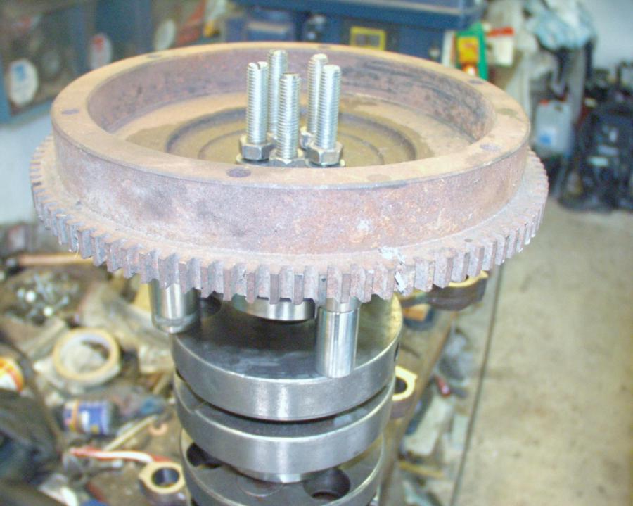

Und jetzt habe ich diese Idee gelobt, als ich von einer Wartburg-Kurbelwelle mal den hinteren Wellenstumpf abziehen mußte. Die M10-Gewinde sind nämlich dort so nahe beeinander, daß auf die Bolzen ein 17er Schlüssel nicht paßt, 16er geht gerade so...
