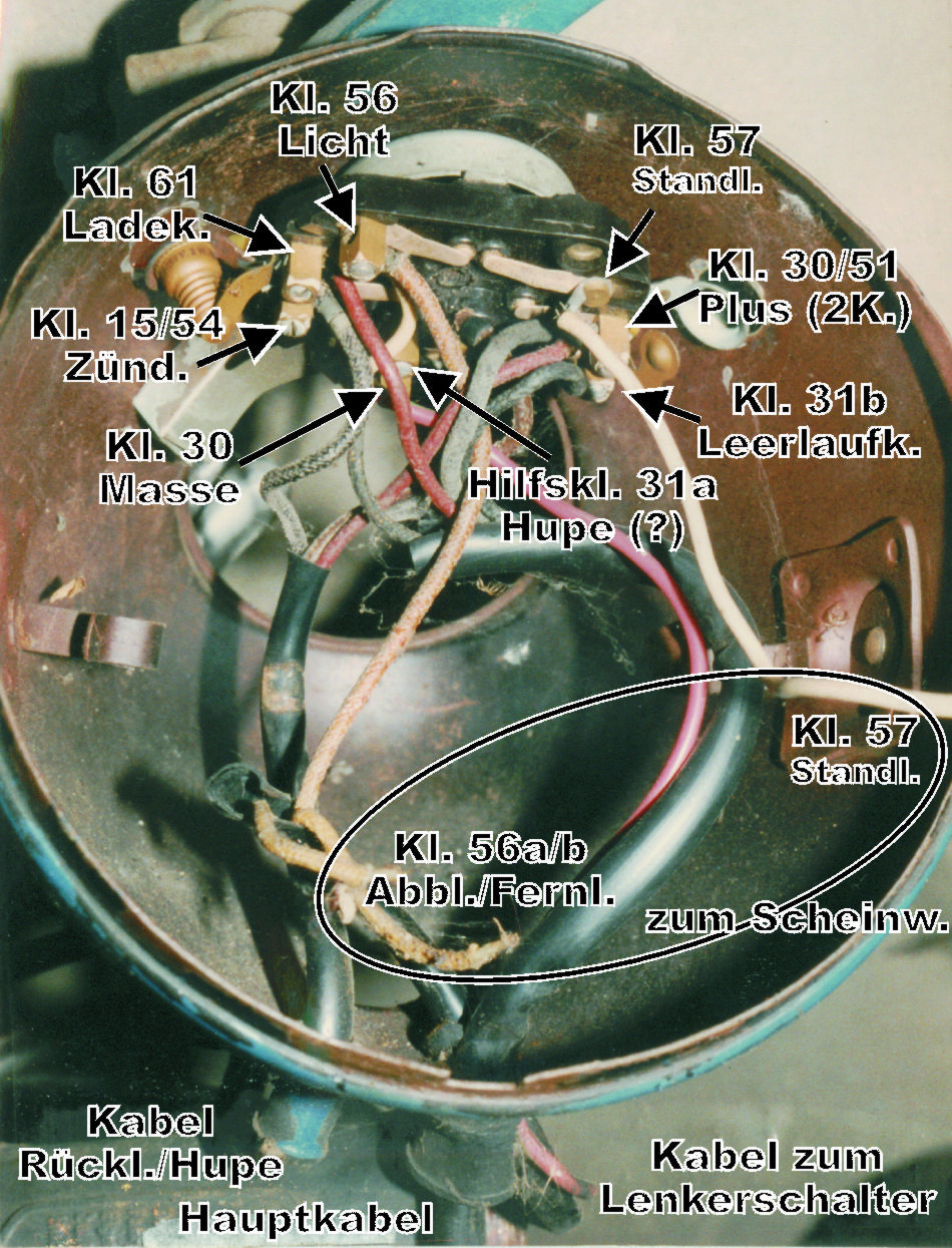

Also, wie immer sind Ferndiagnosen schwierig, zumal ja Deine Lady umgebaut ist. Ohne Veröffentlichung eines exakten Schaltplans kann man nur in die Kristallkugel schauen...
Und da sehe ich: Zündung geht (die ist ja aber unabhängig vom Zündschloß, oder?), Bremslicht geht oder geht nicht? Diese Information wäre hilfreich. Hast Du eine Batterie? Die Formulierung "ist ohne Batterie geschaltet" sagt das nicht eindeutig.
Es sieht so aus, als wäre die Stromversorgung auf dem Weg zum Zündschloß unterbrochen. Im Originalzustand ist das ein blaues Kabel vom Regler (Kl.51) und ein rotes von der Batterie (Kl. 30).
- Lampe1.jpg (758.81 KiB) 2733 mal betrachtet
