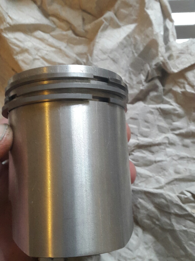

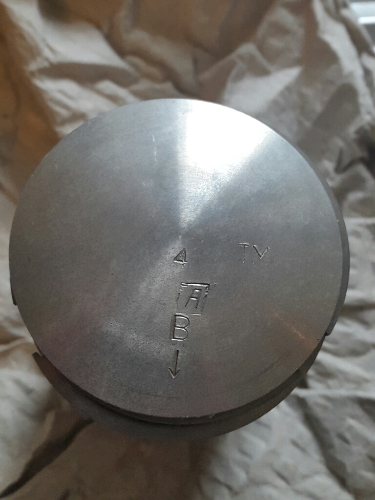

Habe mal ein Bild vom Kolben angefügt, passt jetzt zwar nicht ganz zum Thema....
Kutt du kennst dich doch besonders gut aus :? was meinst du?
