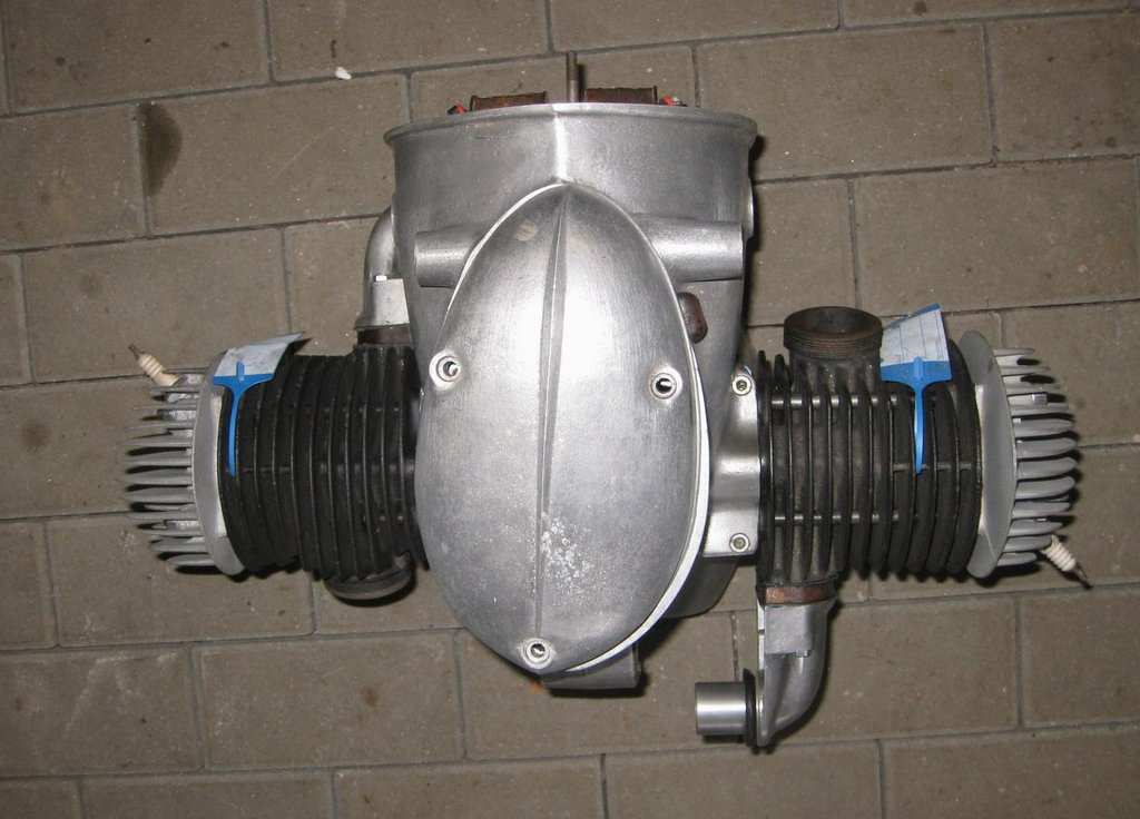

#16 Beitrag von kutt » 25. Jul 2015, 17:24
Ich hatte mal einen Motor zusammengebaut und ein paar Tage später noch mal angeschaut und gewundert: "Das schaut aber komisch aus" ...
ohne weiteren Kommentar:

8) :lol: Auch nicht schlecht, aber so geht`s halt manchmal ....

Aussen liegende Vergaser mal anders + hochgelegter Auspuff, warum nicht?

Naja .. der Motor lag halt beim zweiten Zylinder auf der Vergaserseite .. und die Ansaugstutzen gehören halt immer nach oben :oops:

aber immerhin lagen dann bei beiden Zylindern die Kolbendruckseiten auf der richtigen (Einlaß-) Seite...

bujatronic hat geschrieben:aber immerhin lagen dann bei beiden Zylindern die Kolbendruckseiten auf der richtigen (Einlaß-) Seite...
Das kam mir auch gleich in den Sinn....
