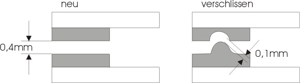

die "tiefen Narben" sind eine ganz normale Erscheinung namens Kontaktwanderung, was wiederum eine Folge der nun mehr oder weniger unvermeidlichen Funken am Kontakt sind. Die Folge ist eine Abnahme des elektrisch wirksamen Unterbrecherabstands (Skizze), der wiederum die Durchschlagfestigkeit der Luftstrecke zwischen den Kontakten und damit für die Zündspannung reduziert. Das Abfeilen oder im Notfall Abschleifen der Kontakte ist also eine ab und zu notwendige Wartungsmaßnahme bei einer kontaktgesteuerten Zündung.

Hallo! Danke Buja, für die plakative Darstellung des Problems. Du hast es auf den Punkt gebracht. Der Notstand bei mir ist nun allerdings "plötzlich und unerklärlich" verschwunden. Ich hatte am Sonntag nochmal alles genau nach "Vorschrift" eingestellt und es funzte gleich auf Anhieb alles. Ich kann wirklich beim besten Willen nicht sagen warum die einstellerei zuvor nicht mehr konnte oder wollte. Nichts desto Trotz, danke für eure Mühe! Mfg.C.B.
