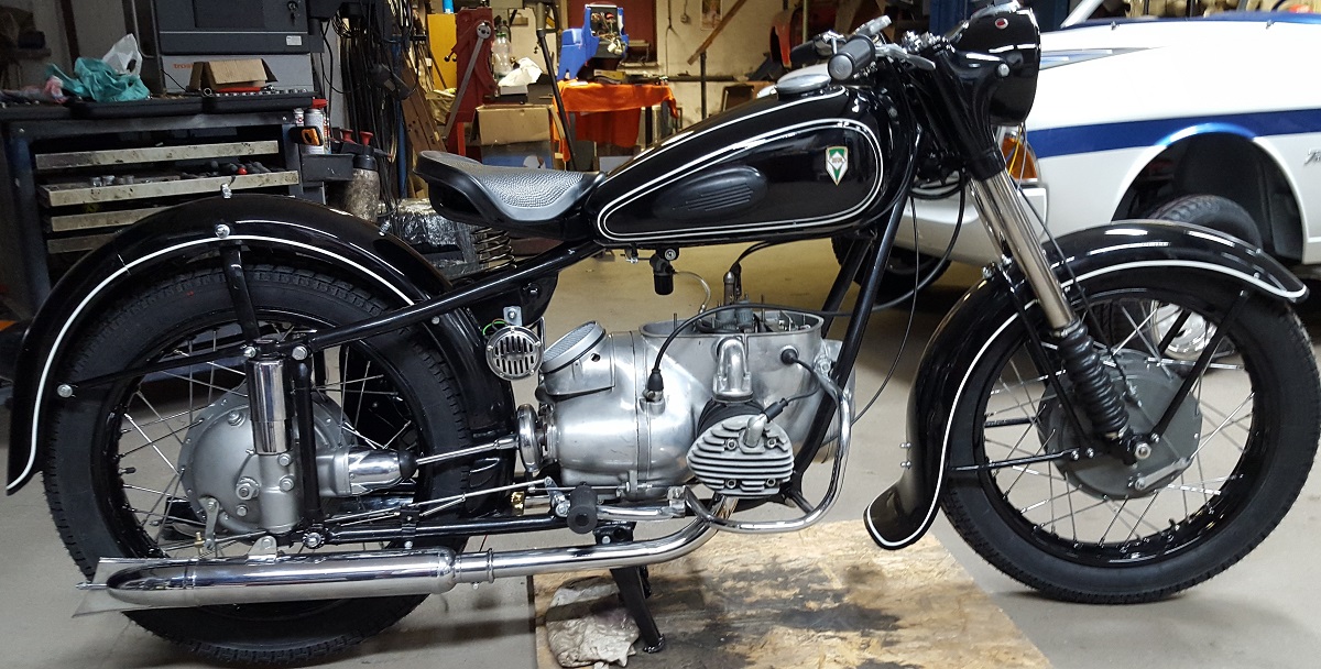

#12 Beitrag von Trygvason1987 » 18. Nov 2015, 13:20
So sah sie halt aus, jetzt ist sie wieder etwas nackig.
