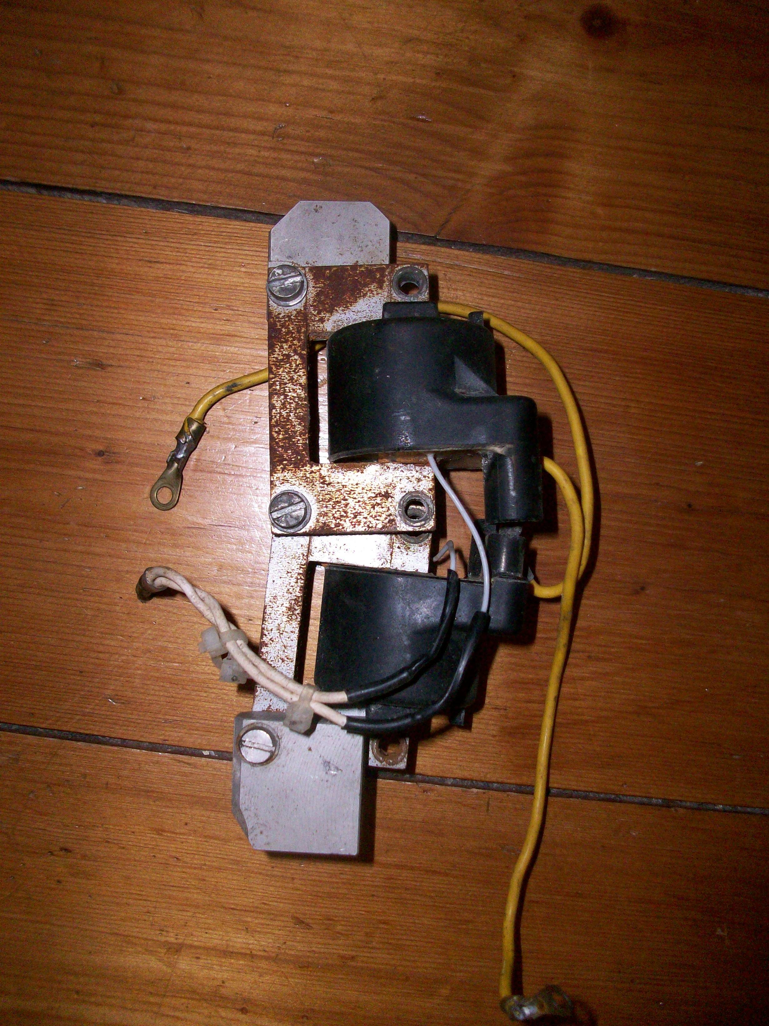

Ich hab heute alles eingebaut und bin kurz gefahren, sie springt (gefühlt) besser an. Kalt, warm, lauwarm.
Mir ist dabei aber aufgefallen, daß die Enden der Kabel mit der aufgeschraubten Kappe nicht so richtig in der Zündspule einrasten. Die werden also nur von den Gummidurchführungen im Gehäuse gehalten. Ich hab noch einen Träger ohne Ausbrüche, da rasteten die besser ein. Ich laß das aber erstmal so.
Aber was spricht denn gegen andere Zündspulen. Vor 20 Jahren hatte ich mal diese von Bosch (0212940008) drin:

Das Problem hatte ich auch.Utomborder hat geschrieben: Mir ist dabei aber aufgefallen, daß die Enden der Kabel mit der aufgeschraubten Kappe nicht so richtig in der Zündspule einrasten. Die werden also nur von den Gummidurchführungen im Gehäuse gehalten....
Die Metallenden der Zuendkabel gibt es zwar nachzukaufen
(zB bei Sausewind), aber ein perfektes aufpressen ist mir nie gelungen.
Wenn das nicht perfekt rund ist,gehts nicht rein in die Spule.
Auch das verloeten der Seele... usw.
Auf der Suche nach Loesungen habe ich Zuendkabel , ich glaube vom Trabbi,
gefunden,die eine angepresste Spange haben,und diese rastet perfekt in der Spule ein!

Also was anderes wollte ich, weil die Kabel nicht so schön einrasten. Aber da gibts ja scheinbar doch ne Lösung. Ist das aktuelle Produktion oder NOS? Noch sind die alten drin.
Wie das früher mit den Bosch-Dingern war weiß ich garnicht mehr so genau. Da hat am Anfang wenig geklappt, das lag aber auch an den Vergasern. Ich hab schon ewig wieder die originalen drin.
Ich werd erstmal die Trabbikabel probieren, besser als den Kontakt zu verlieren und stehenzubleiben. Danke für den Tip!
