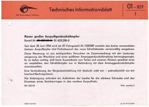

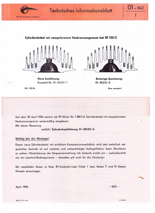

Ich habe irgendwie die Vermutung, daß die Umstellung von Fisch auch Zigarre der erste Versuch von MZ war überhaupt mal was mit dem Gegendruckprinzip in Serie zu testen.
Weiß jemand, ob z.B. die Fischschwanz-RT's aus dieser Zeit auch einen halbkugelförmigen Brennraum hatten?

Re: Fischschwanz vs Zigarre - welcher Auspuff ist der "BESSE
Der Wechsel zur Zigarre ging bei der RT mit der Änderung des Brennraums einher. Auch einen Zylinder mit geänderten Steuerzeiten gabs ab diesem Zeitpunkt.kutt hat geschrieben:Ich habe irgendwie die Vermutung, daß die Umstellung von Fisch auch Zigarre der erste Versuch von MZ war überhaupt mal was mit dem Gegendruckprinzip in Serie zu testen.

Aus der Ersatzteilliste.derwolf1303 hat geschrieben:Wie sieht denn so ein Zigarrenauspuff innen aus? Beim Fischschwanzauspuff sind es ja alles nur Prallbleche.
OK 1956 ... Dann stimmt meine Vermutung. In dem Jahr kam auch die Zigarren BK raus
