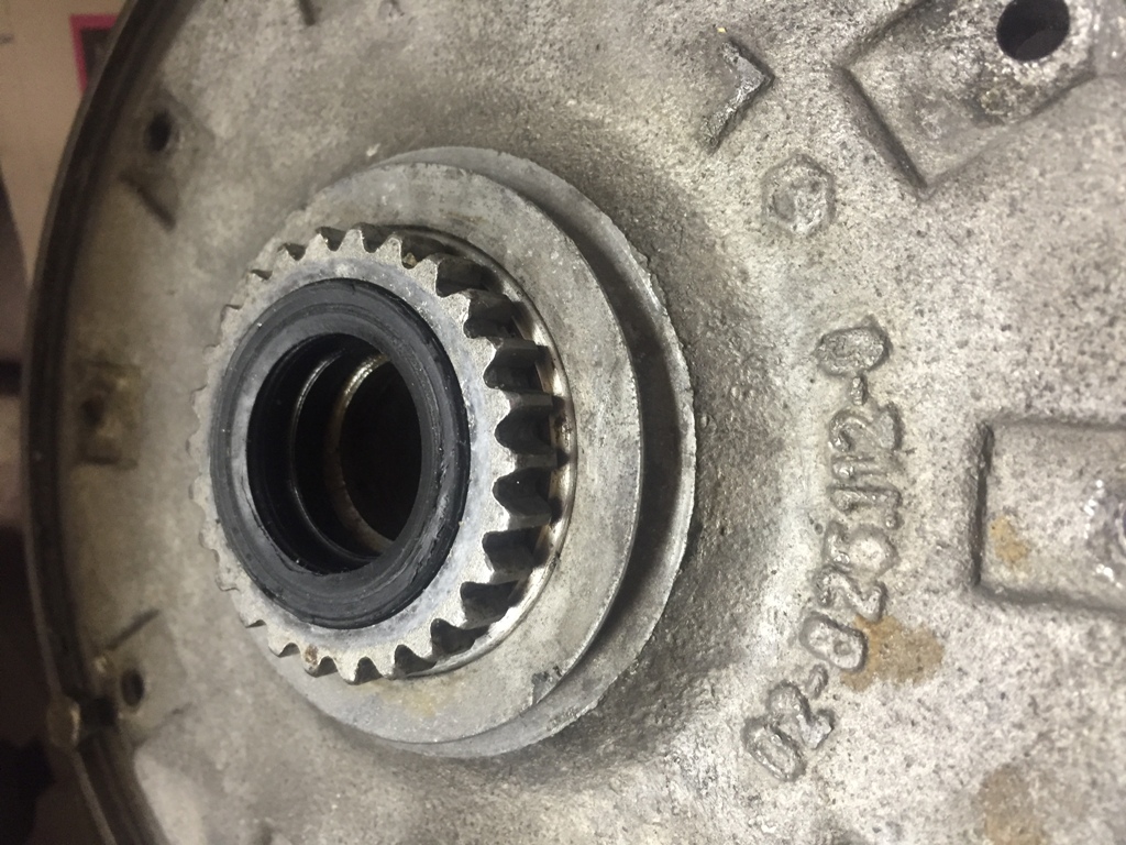

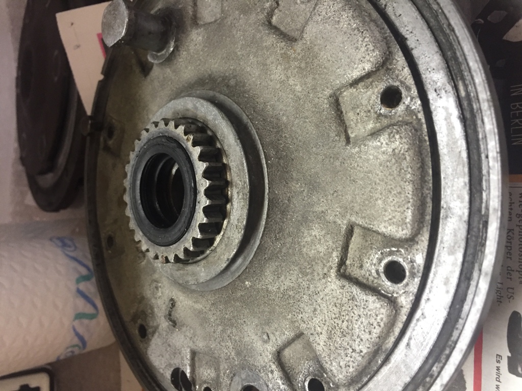

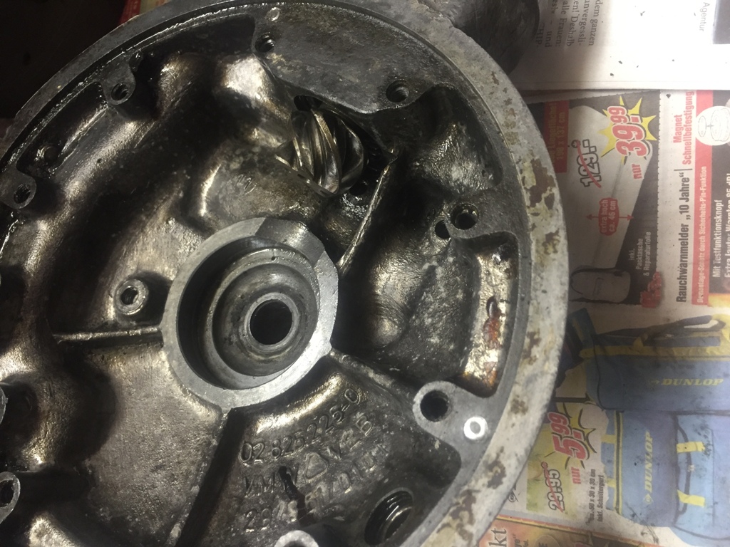

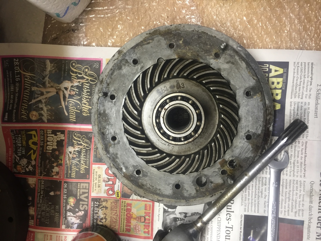

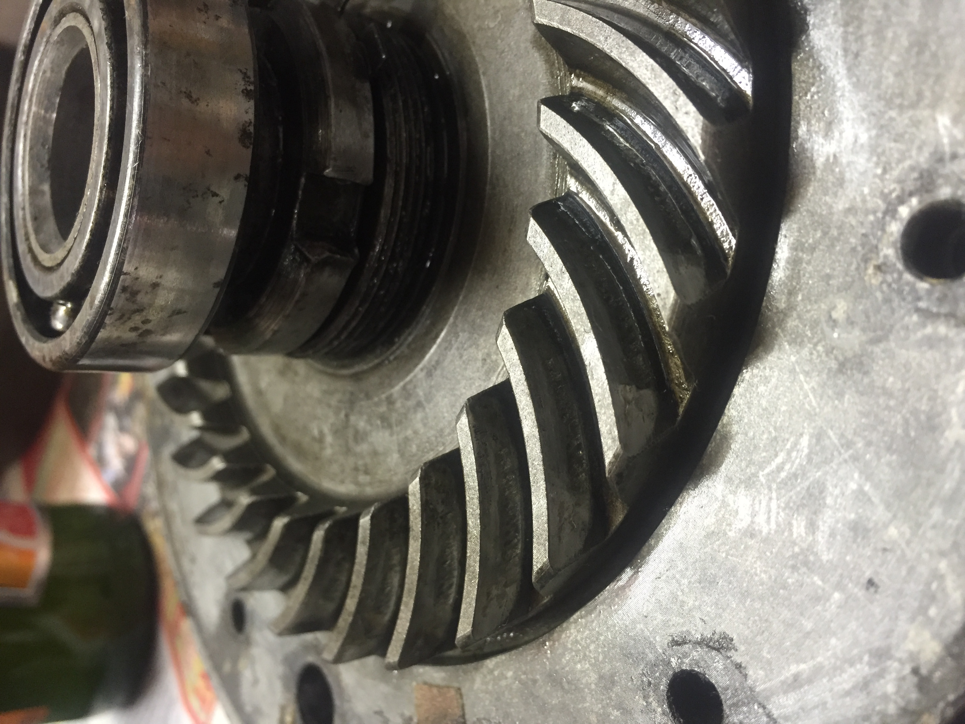

ich habe heute meinen Kardan abmontiert und mich würde eure fachmännische Meinung mal interessieren zum technischen Zusatnd von Tellerrad und Ritzel,

Auf den ersten Blick sieht das nicht so verkehrt aus.Ob die Ritzelwelle Luft hat sieht man nicht.

Ich gehe mal davon aus, daß Du sowieso alles neu lagerst, dann wären Flankenspiel und Tragbild zu begutachten und ggf. das Tellerrad neu auszugleichen (mit diesen Beilagscheiben).
Dazu ist hier schon viel gepostet worden, viel Spaß beim Lesen!
