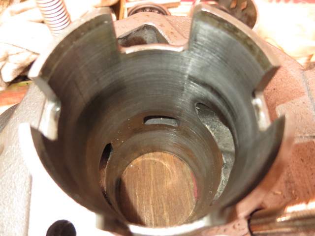

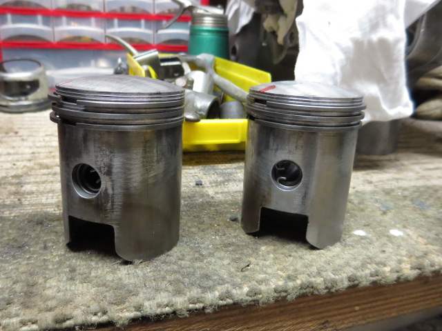

Am 22.12. habe ich meine ramponierten Kolben mit dazugehörigen Zylindern zur Aufarbeitung weggeschickt. Ich nahm an, dass ich die Teile irgendwann Anfang nächsten Jahres wiederbekomme. Zumal ich im Anschreiben noch erwähnt hatte, dass die Sache Zeit hat.
Nun klingelt heute der Postbote und übergibt mir ein schweres Paket. Also nichts wie ins Haus damit und aufgerissen wie ein Westpaket. War ja auch eins..
Was sehen meine müden Augen?
Meine Zylinder ! Schön durchgehohnt, die Kolben aufgearbeitet, Klemmspuren beseitigt und mit neuen Ringen versehen. Die Kolbenbolzen schön leichtgängig.
Hab mich gefreut wie ein kleiner Junge. Bin schon sehr gespannt wie der Motor damit läuft.

Was hat der Kolben ganz oben für umlaufende Rillen?Waren die vorher schon?

#22 Beitrag von gartennippel » 29. Dez 2015, 22:50
Nein, die Rillen waren vorher noch nicht da.
Wozu die gut sind weiß ich auch nicht.
Vielleicht sollen sie das Öl halten.

Wieviel Kolbenspiel hat das ganze jetzt?
Re: Kolben original verschlissen oder Nachbau neu ?
#24 Beitrag von kutt » 7. Jan 2016, 11:32
Ja - die Rillen macht er immer rein - ich wusste mal den Grund, kann mich aber nicht mehr drann erinnern.
Globetrotter hat geschrieben:Wieviel Kolbenspiel hat das ganze jetzt?
mehr als vorher ;) schätze mal irgendwas zwischen 8/100 ... 1/10. Die Honung wurde ja nur leicht gemacht, damit sich die Ringe einschleifen können.

Das sind sog. "Detonationsnuten", sie sollen für die Gase im Bereich des Höchstdrucks so etwas wie einen zusätzlichen Expansionsraum schaffen und so die Kolbenringe vom Druck und den heißen Gasen entlasten. Es ist ja so, daß die Abdichtung zwischen Kolben und Zylinder nicht ganz vollständig ist, so daß immer etwas der verbrannten Gase sich durch diese Spalte verflüchtigt. Wenn die nun auf ihrem Weg vom Brennraum über den Feuersteg einen Raum finden, wo sie sich (ein wenig) entspannen können, kühlen sie sich ab.
Ob es viel nützt, weiß ich nicht, aber schaden wird's kaum. Gerade bei so großem Einbauspiel!
Das Honen (Ziehschleifen) bzw. bei Nicasil das Ätzen soll bewußt eine bestimmte Rauhtiefe erzeugen, sog. Öltaschen. Den Sinn brauche ich wohl nicht zu erläutern...

Sehr interessant,das macht Sinn.Ich dachte eher,das durch diese Rillen der Kolben etwas "versteift"oder "stabilisiert"wird.
