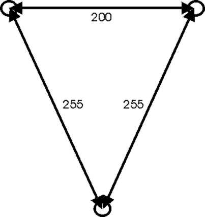

schau mal bei Sättel-Puzzle, bei mir sehen alle beiden Gestelle anders aus. Am besten, Du läßt den Verkäufer mal die Maße abnehmen zwischen den 3 M8-Verschraubungen.
Bei meinen Teilen sind vorn und hinten die Maße gleich, es besteht allerdings ein kleiner Unterschied: Die Bolzen sind beim Fahrersattel durchgesteckt und beim Sozius (in Fahrtrichtung) vorn angeschweißt, dadurch sitzt das Sozius-Gestell ca. 10mm weiter hinten.

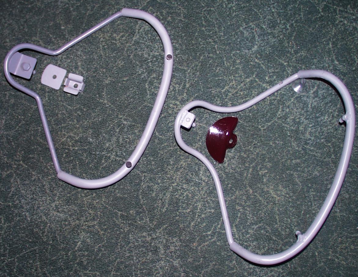

Hier nochmal das Puzzle (siehe auch Topic "Sättel-Puzzle). Die unterschiedlichen Rahmen haben an den 3 Bolzen M8 identische Anschlußmaße. M.E. ist das die "späte" Version, die über den Tank geht. Nach Aussage von André gehört das maron lackierte Blech an den Sozius, folglich die beiden anderen Teile nach vorn. Welcher Rahmen nun wohin gehört, werde ich spätestens bei der Montage merken, denn das Gestell mit den eingesetzten schwarzen Bolzen ragt vorn ein gutes Stück weiter vor, so daß bei angebautem Tank nur eins dazu passen wird.

Hallo Chr.,bujatronic hat geschrieben:Hier nochmal das Puzzle (siehe auch Topic "Sättel-Puzzle)... Nach Aussage von André gehört das maron lackierte Blech an den Sozius, folglich die beiden anderen Teile nach vorn. Welcher Rahmen nun wohin gehört, ....
bei dem zweiten Bild (PIC00028.jpg) hast Du es geschafft
Re: Fahrersattel
Danke, André, da hast Du völlig Recht, ich habe es heute in meiner Garage überprüft. Das Gestell mit der kurzen Nase vorn gehört zum Sozius, so wie auf Pic00028 (das falsche Bild habe ich gelöscht, um den anderen Bastlern Irritationen zu ersparen). Allerdings muß das Blech, das neben dem Distanzwinkel liegt, mit der Rundung nach hinten eingebaut werden.
