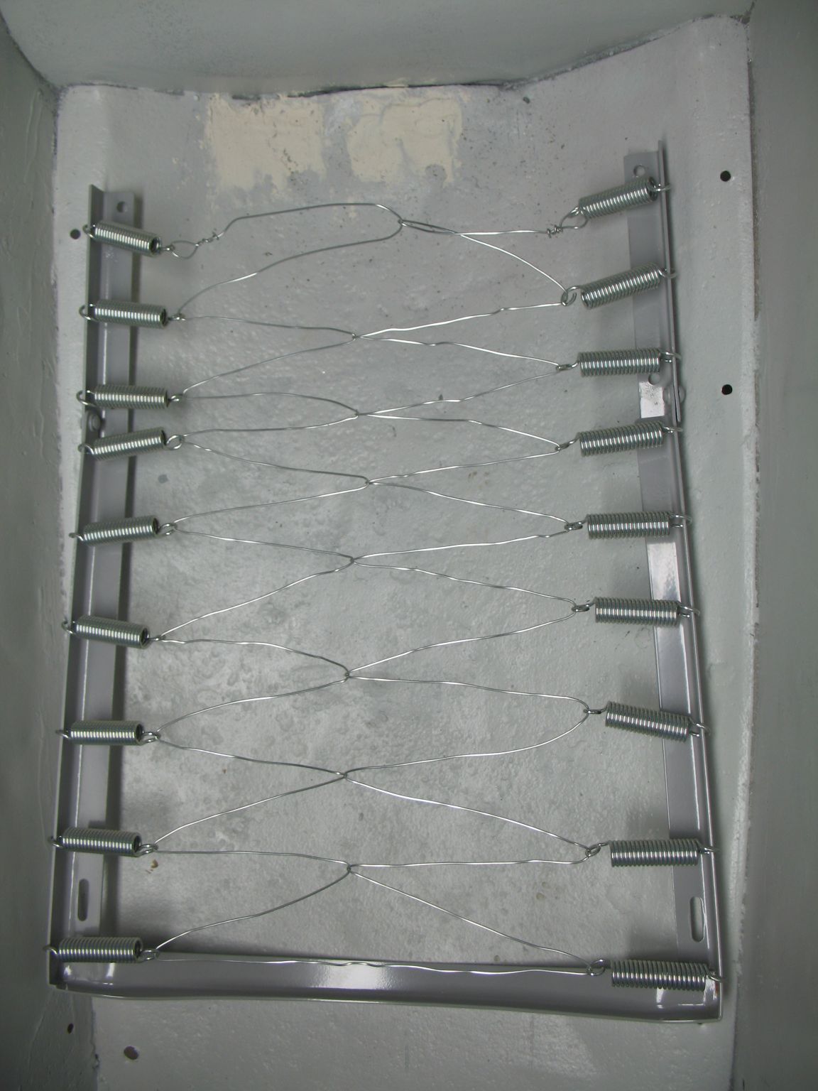

2. Nachtrag
Heute kam nach 2 Monaten und 4 Tagen und 2 Mahnungen die bestellte Ware an :
Der Rahmen ist um volle 4 cm aus dem Winkel zusammengeschweißt ,
der Abstand beträgt einmal 38,5 cm an der anderen Seite 34,5 cm ... was soll ich da noch sagen ?? Oder soll das so sein ??
Ich denke das Bild spricht für sich !

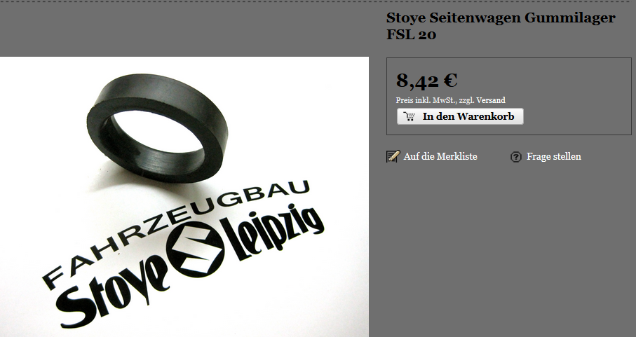

wollte mich hier bei nem ähnlichen Thema mal mit dran hängen.
Ich bin gerade dabei einen TML von 55 an die BK zu bauen.
Hat dazu jemand eine Explosionszeichnung von Rahmen und Boot?
Mir ist noch nicht ganz klar wo die Gummilager Bild unten hin sollen....
Hat sich die Situation bei Stoye verbessert, bzw. kann man da wieder was bestellen was auch zeitnah kommt oder sollte man lieber woanders bestellen?
Mir fehlen hauptsächlich noch die Gummiteile von der Schwinge, sowie die Radmutter und evtl. die "Flügelmuttern" in den Klemmfäusten.
Kann man das auch aktuell woanders beziehen?

#9 Beitrag von Elektroschrauber » 17. Feb 2016, 22:38
das Gummiband ist das Rückzugsband.
Es kommt einmal um die Schwinge und wird an das Boot in den Winkel eingeschraubt.
Bild zeigt das montierte Band an der Schwinge (ein wenig nach unten scrolen)
http://images.google.de/imgres?imgurl=h ... MQrQMIPzAL
Bild zeigt den Winkel am Boot:
https://shop.strato.de/epages/61367615. ... 541/020%22
Befestigung des Winkels am Boot erklärt sich eigentlich von selbst.

Hallo Lomax 223,
Schraub das Gestell erst einmal in das Boot. Das Gestell ist ein Klappergestell und richtet und spannt sich erst mit der Montage.
Wird schon...

Hi Elektroschrauber,
vielen dank für die Info.
Ich dachte bei der Ausführung mit der Zugfeder sind diese nicht dran.
kann mir jemand sagen, welchen Durchmesser es hat und wie breit es ca. ist?
Vielleicht findet sich ja etwas alternatives.

Querschritt Breite 20x Höhe 10mm, Durchmesser absolut 85mm
