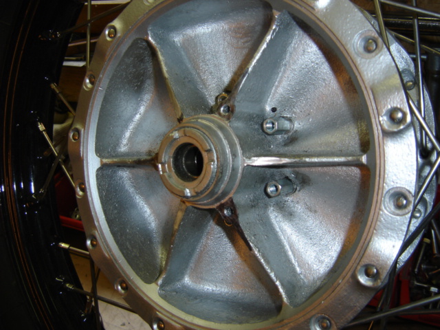

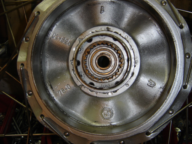

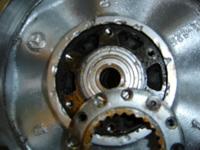

Re: Kardangetriebe
Hallo. Hier ein paar Bilder von meiner Nabe
- DSC00008.JPG (144.86 KiB) 8960 mal betrachtet
- DSC00007.JPG (119.73 KiB) 8960 mal betrachtet
- DSC00005.JPG (152.95 KiB) 8960 mal betrachtet
