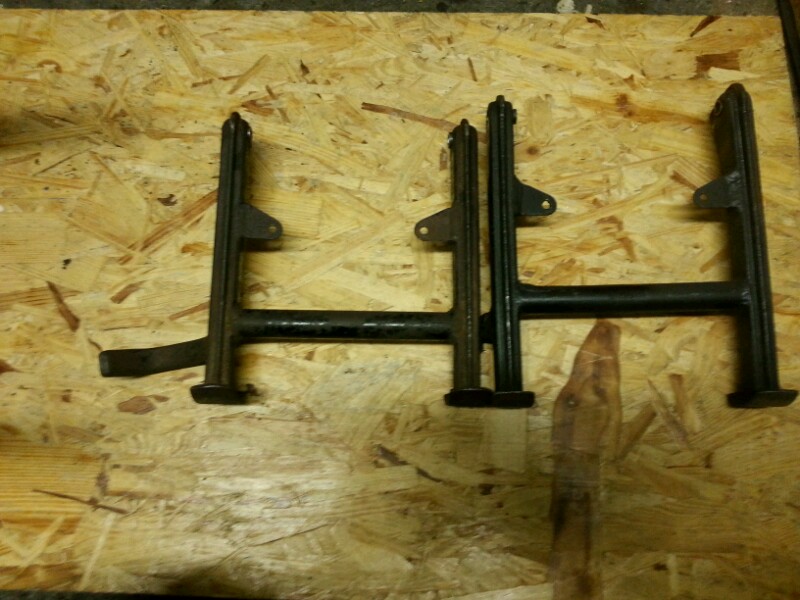

ich weiß das es unterschiedliche Hauptständer gab, aber diese habe sich doch bloß im Aufbau unterschieden und nicht in den Maßen. Oder?
Ich habe jetzt zwei Hauptständer die eine unterschiedliche Gesamtlänge haben von ca. 2cm Differenz.
Weiß da jemand mehr drüber.

Der "lange" ist für die BK-Fahrer, die sich gern mal auf die aufgebockte Maschine gesetzt haben oder sie so angetreten haben, damit die verbogenen Unterzüge ausgeglichen werden...
Nein - Spaß beiseite - ich weiß es nicht. Möglicherweise hat sich am Rahmen (die Winkel, wo die Ständer eingesetzt sind) mal was geändert...

Ich kann darüber auch nix in den techn. Infoblätten finden. Vielleicht habe ich das entsprechende auch nur nicht.
Mal schauen, wer sich noch zu dem Thema meldet.
Kannst du mal die Gesamtlänge dazuschreiben? (zumindest von einem)

Die kurze Version hat eine Gesamtlänge von 23,2 cm.
Hatte mich so gefreut einen Hauptständer zu finden der noch die originale Lasche hat zum runter kippen. Bloß ich denke mal mit 2cm kürzeren Ständer werde ich wohl kaum einen sicheren Stand haben.
Bin da auch mal gespannt wer da mehr drüber weiß.
Oder ob der Ständer zu einem anderen Moped passt?

könnte es vielleicht sein das die kurze Variante nicht original erhalten ist? Denn als ich meine Ständeraufnahme überhohlt hatte. Soll
heißen: Rahmendelle in der Ständeraufnahme zugeschweißt und mit (2mm oder so ä.) Blech verstärkt. Ja dann stand die Gute so da als ob sie gerade einen Hochstart übt. Ich bin mir sicher auch damals gab es schon Reparaturen am Ständer (BK-Ständer meine ich damit ausdrücklich)
Und da könnte man auf die Idee kommen den Ständer zu kürzen. Ich habe nicht gekürzt, ich habe am Ständer die oberen Aufnahmen / Gegenlager so bearbeitet das eine flächige Auflage am Rahmen entsteht. Damit steht sie schon dauerhafte 8 Jahre im gleichen Winkel.
Aber es könnte dennoch so sein das es durch Solo und BW-Federn Unterschiede in der Gabellänge gab. Jedenfalls ist mir das aufgefallen das da plötzlich total andere Auf-und Abbockkräfte aufzubringen sind und dadurch eingekürzt wurde.

Möglich wäre das natürlich, was ich auch gänzlich nicht ausschließen möchte das da am Ständer eine kleine Einkürzung gab.
Nur es sieht ganz und gar nicht danach aus das da jemand mal selbst Hand angelegt hat.
Nun ja mal schauen wo ich die restlichen 2cm her bekomme...vielleicht stören die fehlenden cm auch gar nicht so.

Die Teile sind gleich,bis auf die unteren Füßen:Wurde da irgendwie nachgeschweisst?
Es kann sein dass jemand den Ständer unten h
gekürzt hat,wo die zwei Bleche als Füßen dienen.
Warum aber ?

Der kürzere ist bestimmt von der extremseltenen tiefergelegten Version der BK ...

Kutt und Basti ihr lacht... Die frühen BK mit dem Faltenbalg hinten sind tatsächlich hinten tiefer als die späteren Versionen. Die Bohrung für die Achse sitzt etwas höher...

Aha, das könnte natürlich das Phänomen erklären. Wie gesagt das da jemand selbst rum gewerkelt so sieht es meiner Meinung nach nicht aus.
Hier mal noch ein Bild vom Fußende...

das ist eine wunderschöne Autogenschweißnaht, wie es damals Heizungsbauer jeden Tag hundertfach hingelegt haben. Also ist eine Kürzung durchaus im Bereich der damaligen handwerklichen Besitzer möglich gewesen.
