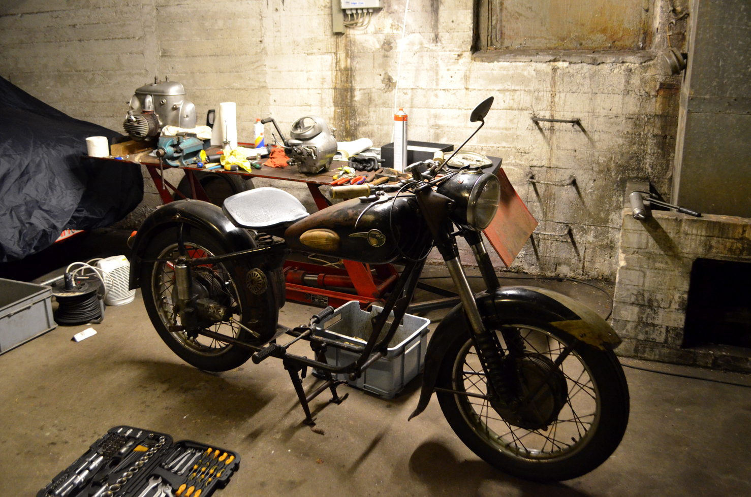

es gibt Neuigkeiten. Ich habe nun endlich mein Getriebegehäuse fertig umarbeiten lassen, damit ich Simmeringe verwenden kann. Diese Arbeit bietet Gabors MZ Laden in Berlin an. Nun habe ich mir aus zwei alten Getrieben eins überholt.
Als ich dann Motor und Getriebe zusammenschrauben wollte, kam der Schock: Ich hatte nicht auf die Verzahnung der Getriebewelle geachtet. Ich hatte eine mit 6 Nuten eingebaut, meine Kupplung hat aber 10 Nuten. Das wusste ich vorher nicht...
Ich möchte nun nicht nochmal das fertige Getriebe zerlegen, deshalb eine wichtige Frage:
Wer hat noch eine Kupplungsscheibe mit 6 Nuten? Sie kann auch alt oder neu sein - ich könnte tauschen oder diese abkaufen.
Vielen Dank für mögliche Hilfen, hier erstmal ein paar Fotos:

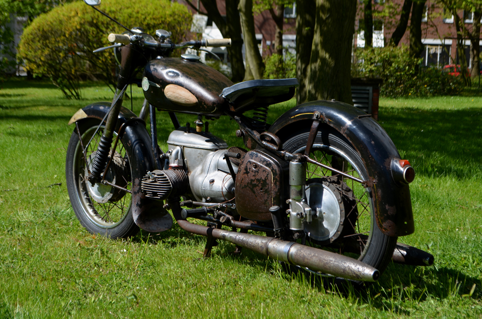

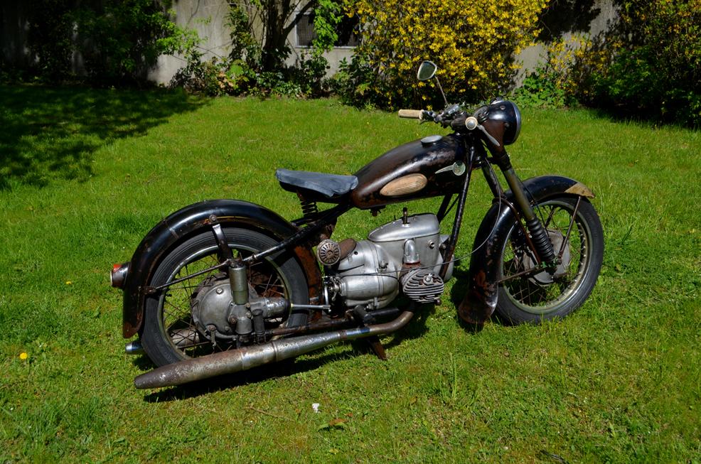

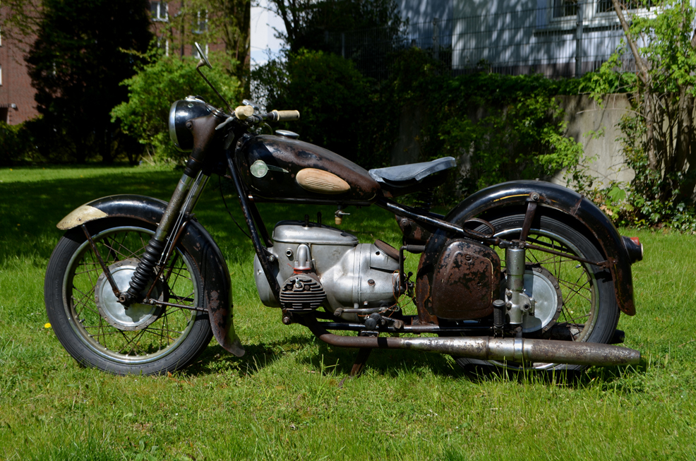

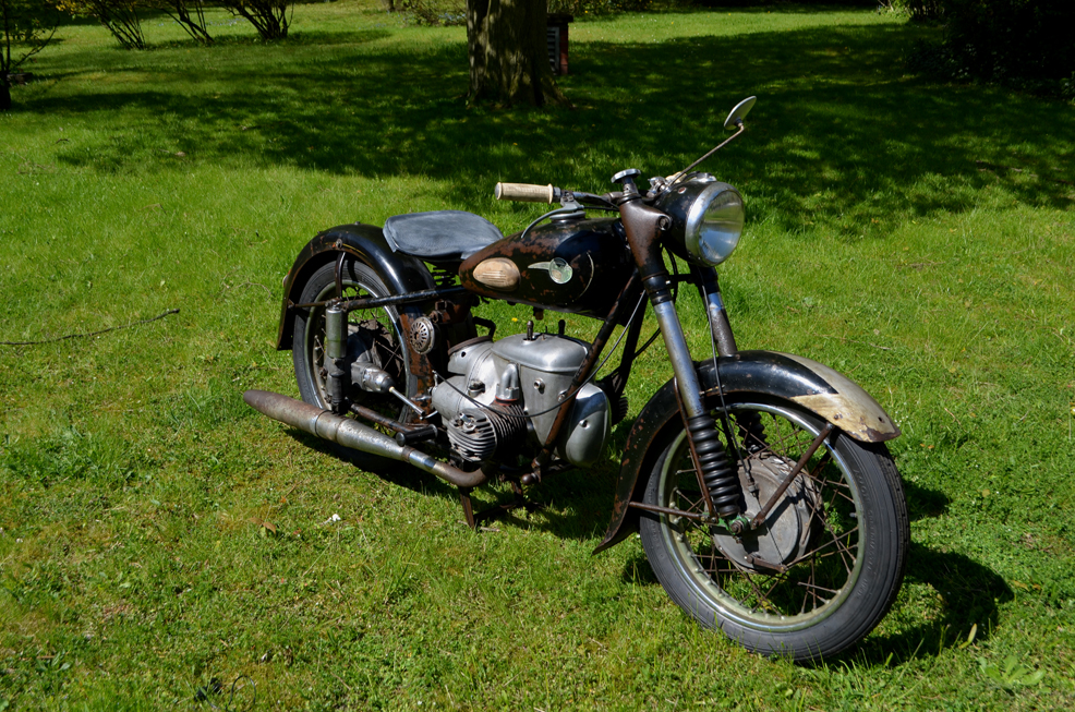

ich habe nun endlich eine Kupplungsscheibe mit 6 Nuten bekommen und konnte den Motor und das Getriebe zusammenstecken. Die Hochzeit fand gestern statt, sodass ich heute unbedingt Bilder machen musste bei dem schönen Wetter...
Bis sie fährt vergeht, wohl noch etwas Zeit - Elektrik, Einstellarbeiten usw. stehen ja noch an.
Aber seht selbst, mal sehen ob manche die "Patina" immer noch so schlimm finden. Mir gefällts.
Bis bald, Reuter

Für ein Rat-Bike sieht es gut aus, sonst ist es mir schon zuviel Flächenrost.
Aber hey, dir solls gefallen. :wink:

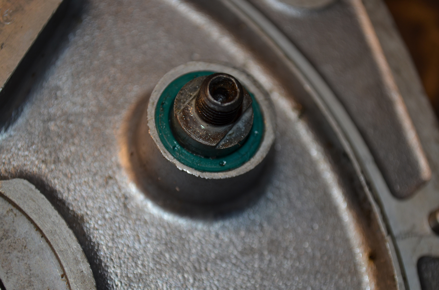

Offtopic: da es grad so gut passt. Am inneren Getriebedeckel, der Wellendichtring des Leerlaufschalters. Die Bohrung ist hier (auf dem Bild weiter vorn) nicht ganz mittig und der Wedi hat dadurch an einer Stelle sehr wenig "Fleisch". Seht ihr das als Problem an oder braucht man sich da keine Gedanken machen? Im aktuellen Fall auf meinem Tisch ist dann auf einer Seite 1 mm Wandung und auf der anderen 3 mm, normal wären es 2 mm rundum.
Da ich selbst Wedis fürs Getriebe fräsen bzw. einsetzen kann, habe ich hier immer ein wenig Bedenken. Im Zweifelsfall lieber einen Nullring, was meint ihr?
