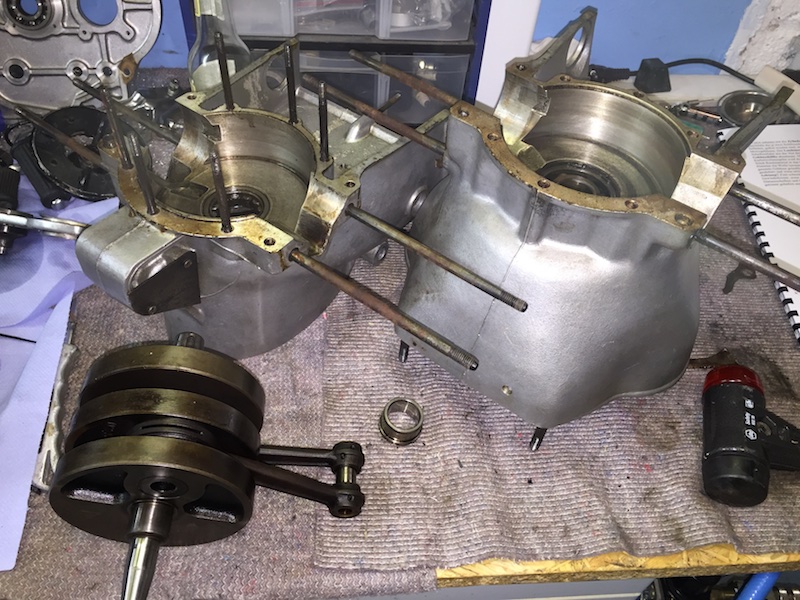

Leider sind die Lagersitze der Welle ausgenudelt und der Motor liegt nun zerlegt auf dem OP Tisch.
Noch habe ich keine neue Welle bekommen und wenn ich die ganzen schlechten Rückmeldungen hier lese überlege ich, die Lager einfach mit Lagerkleber zu befestigen und weiterzufahren.
Oder kann jemand Eine Wellenbude absolut empfehlen.
Außerdem brauch eich neue Buchse für Kickerwelle - wo bekommt man so etwas?

Beiträge: 2445
Re: Ein Neuer aus NRW
#13 Beitrag von bujatronic » 7. Okt 2016, 17:33
Sieht ganz gut aus, wenn Du Loctite haben willst --> PM.
Und was meinst Du mit "Buchse für Kickerwelle"? Ist nicht als E-Teil gelistet. Wenn die Bohrung im Gehäuse ausgenudelt ist, würde ich mich an Dieter Heyne wenden, der setzt Dir auch Simmerringe ein, er arbeitet perfekt, aber Du mußt etwas Geduld haben...

Hast Du die Lagersitze der KW mal vermessen? Oder sind die Lager schon selbst "runtergefallen?
Die "Losräder" haben bei mir alle gut Spiel. War der Motor schonmal auf, der ist so sauber?

#15 Beitrag von Zweitaktkombinat » 8. Okt 2016, 14:36
Der Motor war noch nicht auf. Sert sicher. Aber die Kiste wurde gepflegt und gewartet. Es war frisches Öl drin, obwohl nur sporadisch bewegt in den letzten Jahren. Erstbesitz halt.
Naja runterfallen tun die Lager nur mit schütteln.
Ich meine die "Bronze" Buchse auf der Kickerwelle auf dem das Kicker Zahnrad läuft. Hier habe ich schon "Kippel" Spiel.
Da ich im Jahr mit viel Glück vielleicht 1000 km schaffe, sollte eine gebrauchte Welle nicht das Problem sein. Bilde ich mir ohne Ahnung von Motoren zu haben ein.
Er lief ja super vorher, bis auf den Mist mit dem ständig rausfliegenden 2. Gang
