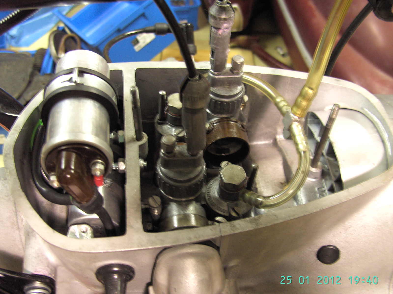

So habe ich das mal gemacht mit IKA (Installation-Kabel-Anlagen) Spulen.
Die VP fuhr die BK mit den gleichen Spulen, aber außen am Rahmen vorne unterm Tank.
Da blieben sie kühler.
Gruß BK-Fahrer
Bild so groß für Details. Kann das noch nicht so richtig wie..........
Gruß BK-Fahrer

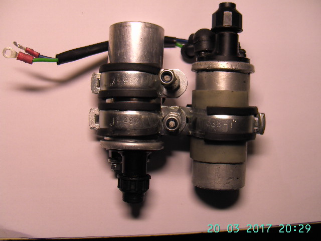

Nein, die Serien Simson waren keine siehe Bild oben D= 40 mm und L = ca. 90.
Darunter die Nachbau Dietel mit dem "normalen Abbruch" des Plaste Auges.
Ich würde die untere verbauen. Zufrieden ???
Gruß BK-Fahrer.
