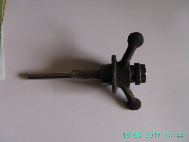

Nochwas zur Mitnehmerzentrierung.

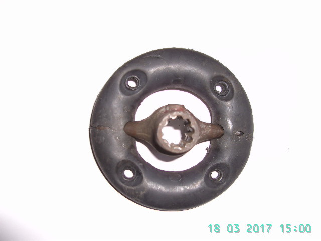

Bei vielen äußeren Mitnehmern (47) ist die äußere Wandung dünn geworden oder ausgebrochen.
Dann hilft nur aufschweißen, Aufnahmedorn anfertigen für die Keilwellenverzahnung und nachdrehen. Spiel ca. 0,2 mm und neue Mutter.
So habe ich das bei mir gemacht.
Dieter Heyne würde das mit Sicherheit auch machen.
Anbei ein schlechtes Bild. Schwarzarbeiter würde das besser hinkriegen.
Man sieht rechts die dünne Wandung. Schlecht zu sehen!!! Aber auch die blanbe Reibstelle auf der Mutter.

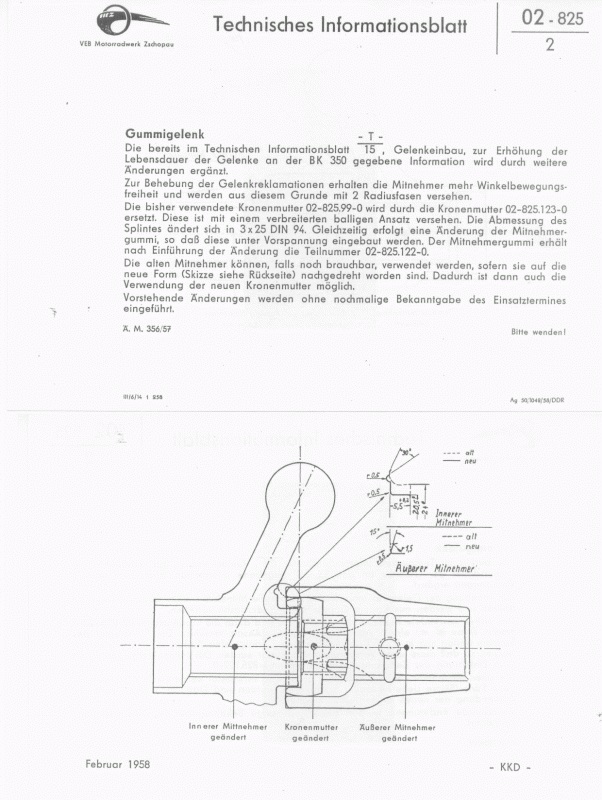

Die Umstellung auf 17PS war mit der Motornummer 1 617 109 im August 1956 abgeschlossen.
Die Markierung der Gelenkwelle kam ab Motornummer 1 629 679, Ende 1957 (Technisches Informationsblatt -T-15).
Die geänderte Kronenmutter folgte unmittelbar danach. Die Mitnehmer alte Form mussten nachgedreht werden und können dann mit der neuen Kronenmutter verwendet werden (Technisches Informationsblatt 02-825-2 veröffentlicht Februar 1958).
BK-Fahrer
Beiträge: 380
Wohnort: NRW
Re: Geräusche, besser: Vibrationen im Getriebe
#28 Beitrag von BK-Fahrer » 16. Mär 2017, 17:16
Danke cosca. Super.
Mich wundert nur dass die Mitnehmer innen und außen von 15 PS und 17 PS gleiche Teile Nr. haben ( die Mutter nicht), wo sie doch nach Deinen Unterlagen andere Maße haben ??????
Wie geht das im Ersatzteilgeschäft ?????
Kannst Du die TI 02-825-2 mal hier zeigen ?
Gruß nach Oranienbaum.

#29 Beitrag von cosca » 18. Mär 2017, 14:48
TIB 2-825-2.jpg (141.41 KiB) 7343 mal betrachtet
BK-Fahrer
Beiträge: 380
Wohnort: NRW
#30 Beitrag von BK-Fahrer » 18. Mär 2017, 16:23
Danke cosca. Der Stammtisch dankt Dir dafür.
Diese Infos sind wichtiger und kostensparender als ellenlange Disk. über Breite der Zierstreifen.
Das waren noch Zeiten wo Auto und Motor. Werkstätten Teile abdrehen mußten und dafür Aufnahmedorne anfertigten.
Dieses Bild in der TI zeigt in idealer Weise wie tief die Mutter in der Führung ist.
Bei Original Gummis möglich, aber bei Nachbauten nur wenige 100 km.
Und darum haben wir gleich nach der Montage von Nachbaugummis Scheiben hinter die Mutter gelegt, ca. 2 mm.
Wie Oldisegler schrieb haben diese keine Verstärkungen unter den Armen und drücken sich bei der Kraftübertragung auseinander und damit verringert sich die Position der Kronenmutter im äußeren Mitnehmer. Siehe Bild 2
Die äußeren Mitnehmer sind alle in der Führung nur die ersten 2 mm verschlissen, d.h. nur da wird geführt und nicht wie auf der TI.

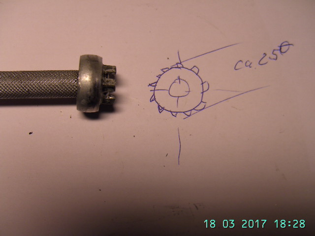

Bild 3 zeigt die alte Mutter mit wenig Führung. (Andrehung 20,5 mm D schon vorhanden)

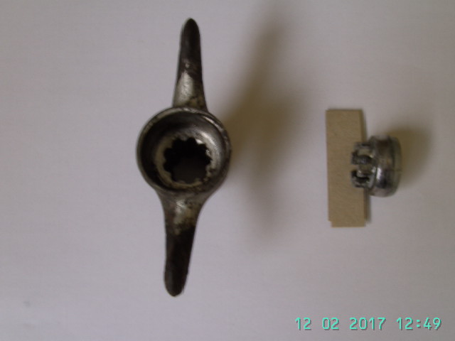

Bild 4 zeigt neue Mutter, jedoch noch ohne zusätzlichen Scheiben.

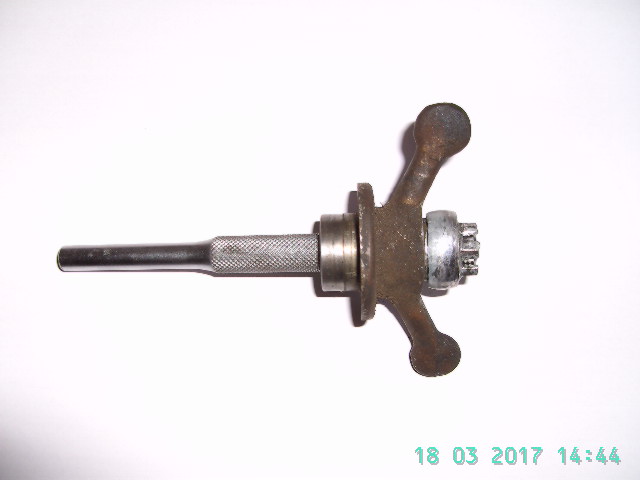

Wenn Scheiben hinter Mutter paßt u.U. der Splint nicht mehr. Dann Scheibenfräser ca. 25 mm D, 3 dick und Nuten nachfräsen, siehe Bild 1.
Dann ist der Splint gebogen, macht ihm aber nichts aus. Ist mal was anderes.
