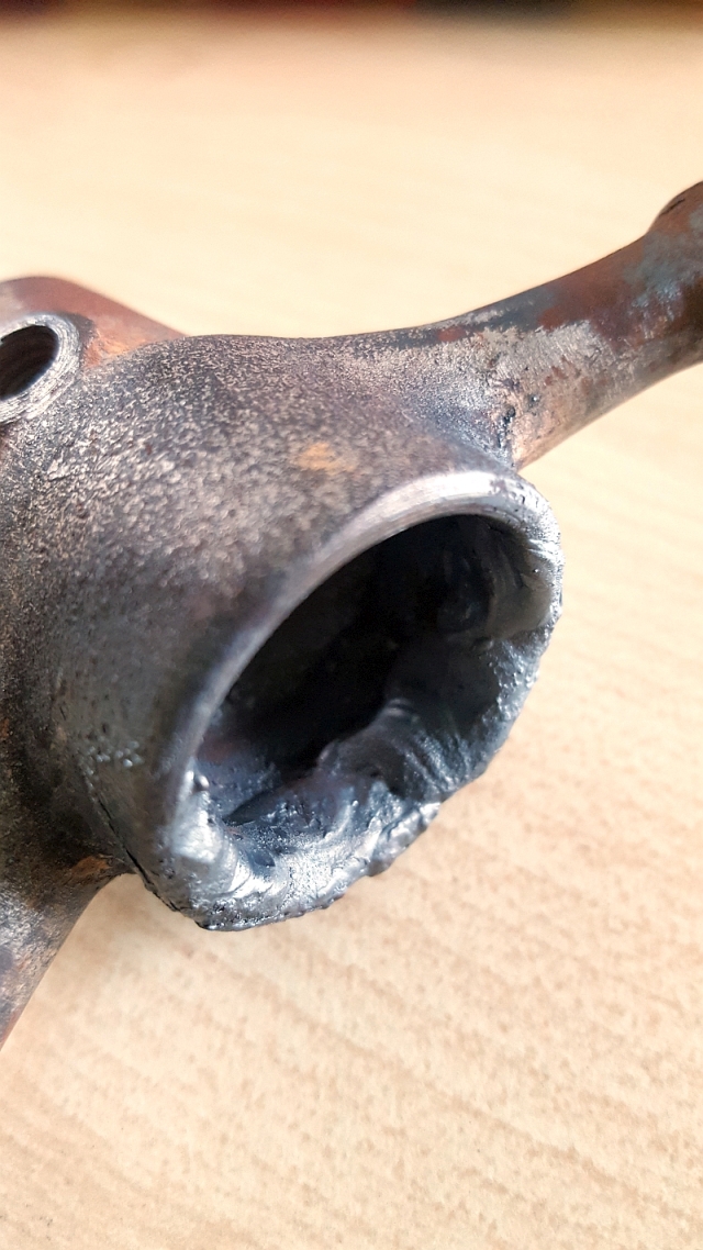

Leider ist mein Schweißer noch nicht dazu gekommen.. :x
Wie habt ihr eigentlich die Oberfläche der Mitnehmer behandelt?? Farbe?

leider hilft mir diese Art der Regenerierung nicht weiter. Ich habe etwa 10 Mitnehmer, deren Keilwellenprofil noch gut, aber die Zentrierung durch die Kronmutter ausgeschlagen ist. Insofern muss ich mal das Schweißen und Ausdrehen derselben in Angriff nehmen ...

Bei mir ist ja eigentlich auch die Verzahnung noch in Ordnung. Der Schaden ist durch die Kronenmutter entstanden.

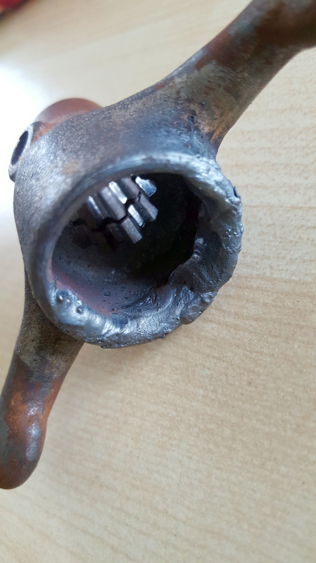

So endlich vom Schweißer zurück.... nun muss noch ordentlich gedreht werden.. hoffe das es gelingt..
Kann mir bitte noch einer von euch den Innendurchmesser sagen, mit dem ausgedreht werden muss?

#39 Beitrag von Sport-Lu » 22. Jul 2017, 12:31
Da gibt es ein Datenblatt dazu.Da sind auch diverse Radien angegeben.Es sollte eben saugend zur vorhandenen Kronenmutter passen.

#40 Beitrag von BK-Fahrer » 22. Jul 2017, 15:23
Kauf Die erstmal eine neue Kronenmutter, gibs bei Dietel und Co für 10 €.
Und dann gibse dem Dreher und sag er soll die innere Führung um 0,1 mm größer machen.
Und die innere Führung so lang wie möglich machen weg. der weicheren Nachbaugummis.
Auch soll er einen guten Aufnahmedorn zum Drehen machen damit schön zentrisch alles äuft.
Und immer regelmäßig schmieren über den Nippel am äußeren Mitnehmer.

#45 Beitrag von Auersberger » 23. Jul 2017, 17:33
Sport-Lu hat geschrieben:
22. Jul 2017, 12:31
Ja das Datenblatt habe ich gefunden.. :D die Radien sind ja für mich nicht so wichtig, da hat sich ja nichts geändert. Ich werde die Kronenmutter messen und danach ausdrehen lassen. Hoffentlich geht alles gut..
