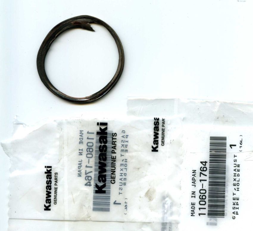

Bei mir haben sich auf den wenigen km, die ich bislang gefahren bin, schon mehrmals die dünnen Dichtungen verabschiedet (im Bild oben), die zwischen Zylinder und Krümmer gehören. Die Folge waren dann meist lose Überwurfmuttern bis hin zum Abfallen (wie zuletzt auf der Ausfahrt zum BK-Treffen).
Nach einigem Suchen nach Alternativen bin ich fündig geworden, siehe Bild, gehören eigentlich zur 500er Kawa 2-Zylinder, kommen aber auch an anderen Modellen zum Einsatz. Sind v.a. wesentlich breiter und damit stabiler.

ich habe genau wie in der EMW die nachfolgenden Dichtungen von Harley eingebaut. Durchmesser passt.
http://www.eightball-custom.com/Auspuff ... -bis-heute
Das Metallgewebe drückt sich beim Anziehen der Krümmermutter vollständig dicht, überbrückt auch ggf. vorhandenen Schlitze und vorallem lockert sich die Krümmermutter nicht mehr von selbst.
Hat bei mir sehr gut geklappt.
