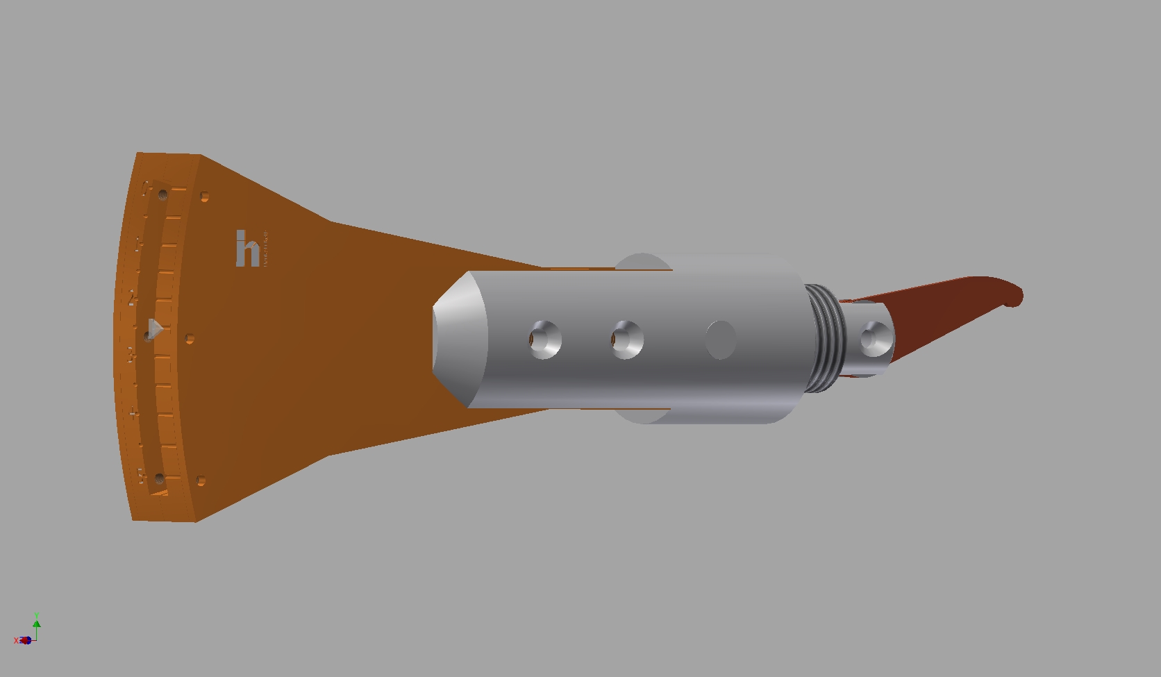

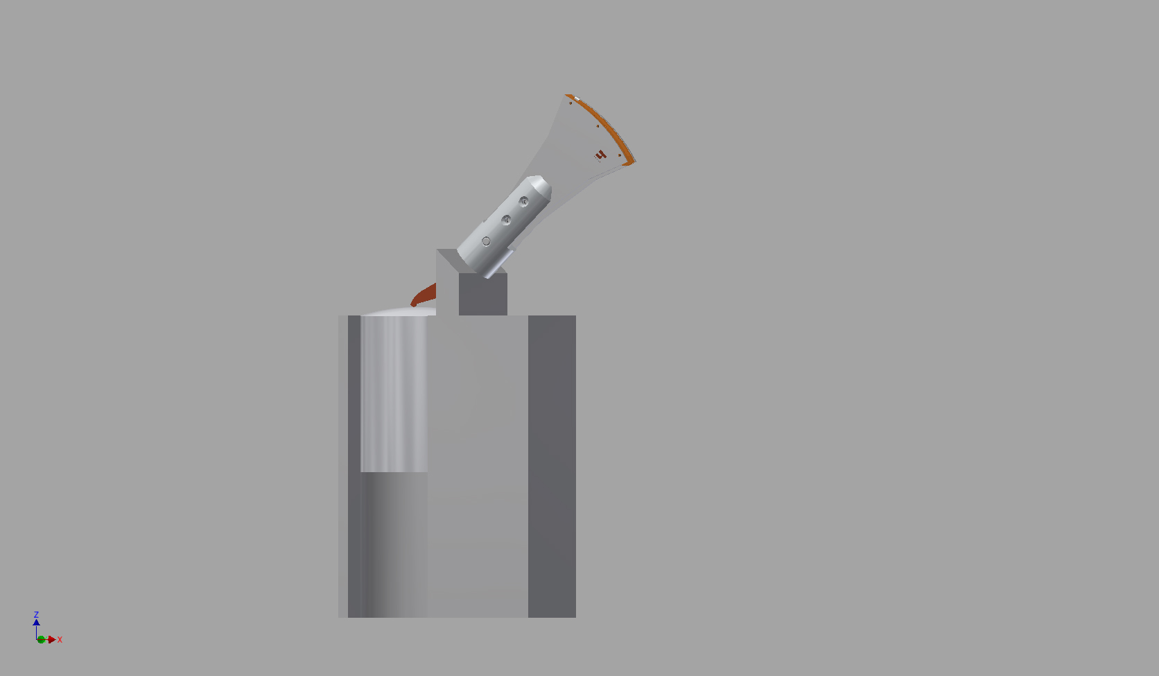

Wegen dieser Vorteile habe ich mich zu einer "Eigenkonstruktion" entschlossen.
Zwei Bilder meines Entwurfsmusters einer solchen Einstellehre (auf BK350 angepasst) habe ich angehängt und zwar die Lehre selbst und ihre Montage in eine Geometrie,
die dem Zylinder bzw. Zylinderkopf der 17-PS-Version mit 45° Kerzenwinkel entspricht. Die Farbgebung der Bauteile ist unwichtig.
Gegenüber der MZ-Version musste der Fühler und die Skala geändert werden.
Sobald die Lehre gebaut ist, werde ich sie testen und darüber hier berichten.
Gruß Schilling
download/file.php?mode=view&id=2934
download/file.php?mode=view&id=2933

Re: OT-Findung und Zündzeitpunkt einstellen
Warum die Arbeit? Man bekommt es doch auch mit etwas Gefühl mit einem ganz ordinären Draht hin. Dazu muss auch nicht der Kopf runter. Ich behaupte mal ganz frech, dass früher kein Mensch zur Zündungseinstellung jedesmal den Kopf demontiert hat. Wozu auch?
Wenn man kein Gefühl, aber dafür keine zwei linken Hände und gute Augen hat, kann man auch einen normalen Messchieber mit Tiefendorn nehmen. Also das, was man billig im Supermarkt bekommt und fast jeder hat. Steckt man den Tiefendorn ins Kerzenloch und positioniert den Messchieber richtig, hängt der exakt waagerecht am Kopf. Jetzt drückt man ihn nur mit der rechten Hand gegen den Kopf und mit einem Finger den Tiefendorn gegen den Kolben. Mit der linken Hand dreht man die KW mit einem passenden Schlüssel. An der Skala kann man dann ablesen.
Linkshänder machen es umgekehrt. Welchen Zylinder man nimmt ist nämlich vollkommen wurscht.
Ich will hier gar nicht deine Mühe und Arbeit schlechtreden. Dein Weg ist die Königsklasse. Aber nötig eigentlich nicht.
Messgeschobenen Gruss
Meinst Du nicht, dass die Totpunktmessung und die nachfolgende Einstellung bei 3mm v. OT bei gespreizten Fliehkraftgewichten mit Deiner Methode ziemlich kompliziert und ungenau ist?
Ob die Einstellungen verlässlich sind, kann ich nicht beurteilen.
Es geht hier um Zylinderköpfe mit einem Kerzenwinkel von 45°.
Bei Köpfen mit 90° geht es sicher auch mit dem Tiefendorn eines Messschiebers. Aber auch hier ist eine Messuhr besser geeignet.
Wenn man Pech hat, rutscht der Tiefendorn mal in die Zentrierbohrung des Kolbens und mal nicht...
Dass es egal ist, welchen Zylinder man zur ZZP-Einstellung nimmt, weiss man.
Schilling
Ich rede auch von den 45° Köpfen. Gerade dort funktioniert die Methode gut, weil der Messchieber mit seinem Dorn einfach dort hängen bleibt und man ihn nicht festhalten muss.
Damit bekommt man auch wiederholbare Ergebnisse. Der Tiefendorn landet irgendwo seitlich am Kolben, kann also nicht in der Zentrierbohrung landen.
Kompliziert, naja. Man sucht sich halt den OT und merkt sich die Zahl auf der Skala. Dann dreht man zurück, bis man seine gemerkte Zahl + 3mm hat, fertig. Bis dahin braucht man ja nichts spreizen. Jetzt stellt man den Unterbrecher ein und spreizt dazu den Fliehkraftversteller.
Für alle paar Monate mal den ZZP einzustellen reicht es, finde ich. Für alles weitere ist eine Gradscheibe einfacher hergestellt und auch etwas genauer (sofern das bei der archaischen Technik überhaupt eine Rolle spielt
Aber mach mal, bin gespannt aufs Ergebnis.
