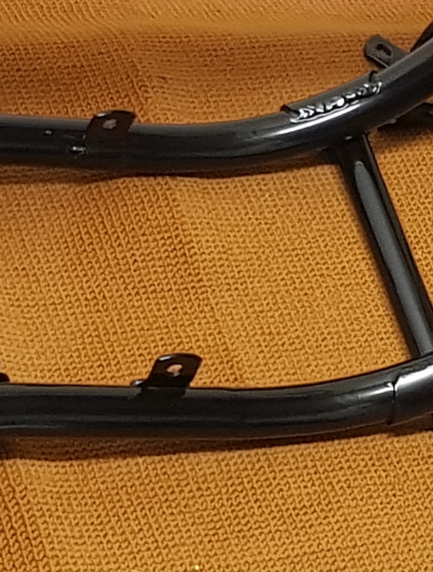

Kannst doch den Ständer mit dem Drehpunkt an die untere Lasche schrauben.
Re: Seitenständer unsichtbar hinterm Krümmer...
Die untere lasche gibt es doch bei mir gar nicht mehr.... Das ist ja mein Problem

Hallo Marcel,
dann schraube doch die Doppelschelle des Ständers über deine Halbschelle. Über ist gemeint nimm deine angeschweißte Schelle zwischen die beiden Hälften der Doppellaschenschelle des Ständers. Dann hast Du defintiv kein Problem mit dem Verdrehen der sehr guten Ständervariante auf dem Rahmen. Denn das Problemchen besteht trotz Madenschraube welche sich zur Verdrehsicherung in den Rahmen bohrt.
So werde ich es auch machen Elektroschrauber. Find es halt nur trotzdem schade das ich da auf dem neu gepulverten Rahmen wieder so ne klemmszelle hab wo ich doch hätte alles davor anschmeißen können.
Erst mal muss ich sie jetzt wieder auf die Räder bekommen, dann werde ich mich um den Ständer kümmern. Geht nicht anders wegen dem ermitteln der Länge. Ständer hab ich mir einen anderen besorgt ( ebay... Hercules Moped Ständer) der hat die Federn schon auf der richtigen Seite und ist verchromt... hoffe nur 5cm kürzen und fertig... ich mache Meldung wenn er dran ist.
