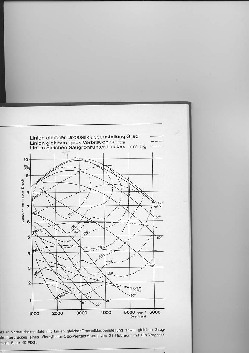

Dann brauche ich noch das Motorkennfeld Drehzahl zu Last und Vergaserschieberöffnung, siehe Anlage als ich noch in Arbeit und Brot war.
Übersetzung Motordrehzahl zu Ölpumpe ?
Motorkennfeld 2 L Otto 4 takt.JPG (93.63 KiB) 3711 mal betrachtet
Gruß Bk Fahrer.

Da kann ich nur mit der Übersetzung Motordrehzahl zu Ölpumpe dienen, die ist gleich Primärübersetzung beim EM250 (die Pumpe stand still, wenn ausgekuppelt wurde), und die war 28 : 68 (2,43).
Beim EM150 wurde sie direkt von der KW angetrieben und hatte eine andere innere Übersetzung.
