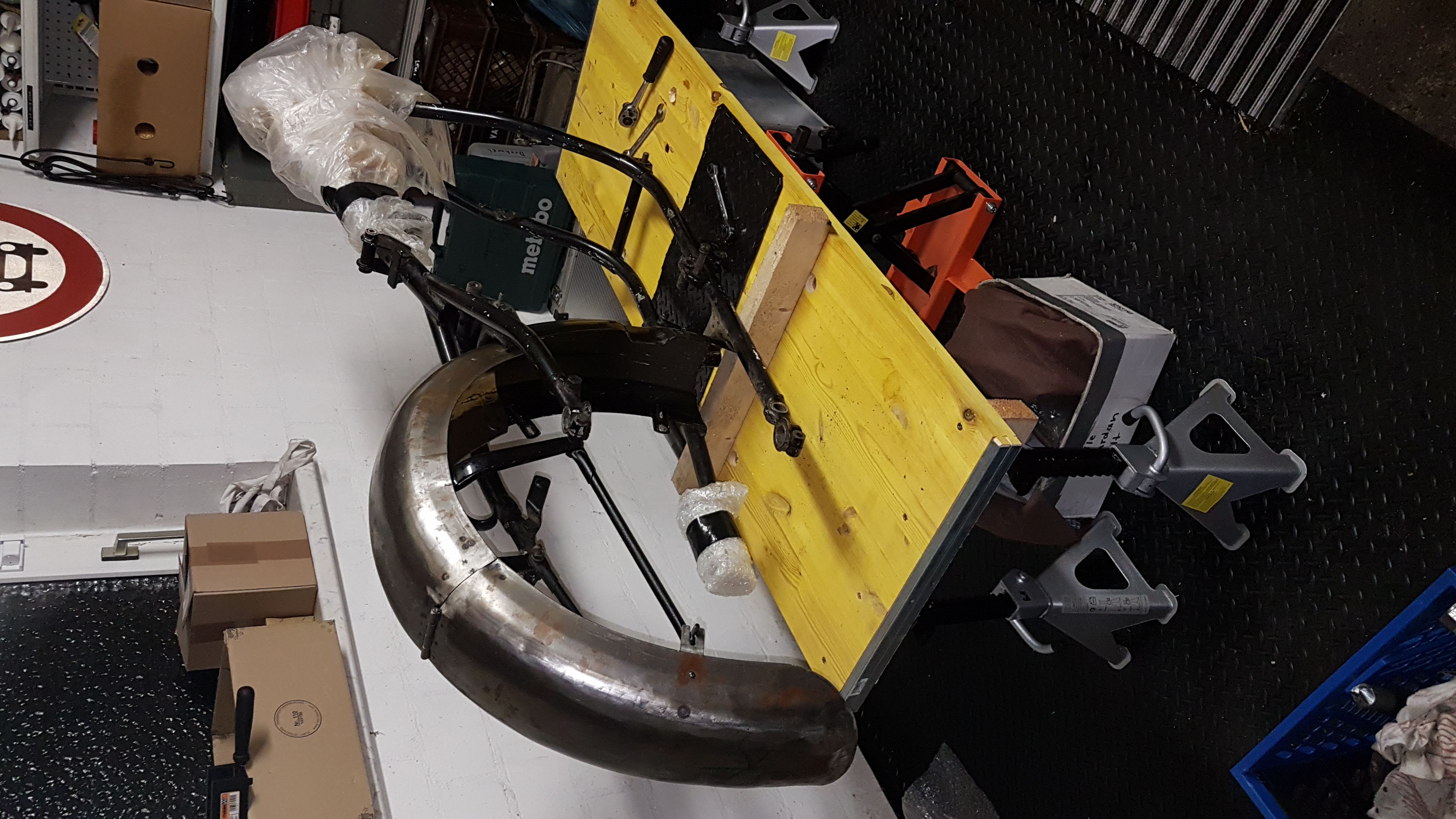

Hab es geschafft den Koti anzupassen. Einer aus der BK Gruppe bei Facebook hat mir gute Fotos gemacht so das der Koti gut sitzt. Hier der Beweis

Hallo, prima! Allerdings sind die hintere und die obere Strebe vertauscht montiert, siehe hier:

Danke BU für deine richtig Stellung! Für die Anpassung des Schutzbleches aber irrelevant.

Natürlich spielt das bei er Anpassung keine Rolle, aber ich wollte ein bißchen meckern. Und weil ansonsten alles prima aussieht, gab es leider keinen anderen Aufhänger...

Hi, ich hatte auch mal ein Nachbau Koti für hinten gekauft.
Musste diesen aber wieder zurück schicken, da dieser zu breit war, sprich er schaute links und recht beim eingeschweiten Kotflügelteil in Rahmen drüber!! ja 10mm!!!
passt das bei dir?

Da ich in der Bucht nicht fündig geworden bin und oder nicht bereit war für verbeulte und verrosteten Bleche so viel zubezahlen. War ich gezwungen eine Nachfertigung zu Bestellen.
1. Nachteil war schon mal die fehlenden Bohrungen. Das kann man aber selber locker hin bekommen.
2. Nachteil: die Seiten des Kotis sind um 10 mm länger als das Original.
3. Fertigung : schlecht verschweißt. Ich mußte die Nähte nachschweißen. Da der Kotflügel nicht durch walzen in Form gebracht wurde sondern aus mehreren Teilen besteht und verschweißt wurde. Aber wer es kann oder jemanden hat der schweißen kann ist kein Problem.
Fazit: Wer die Arbeit nicht scheut, nicht penibel bei der Originalität (Maße) ist, für den ist der Nachbau eine günstigere Alternative.

ich hatte auch mal nen Nachbau angeschafft. Die von dir beschriebenen 10cm waren für mich der Punkt ihn zurück zu schicken.
Deinen Kritikpunkt 1, fehlende Bohrungen sehe ich dagegen als Vorteil. Die Maschinen sind nicht alle gleich, der eine mag ein großes TS-Rücklicht, der nächste eine Gepäckbrücke. So lässt sich individuell bohren.
