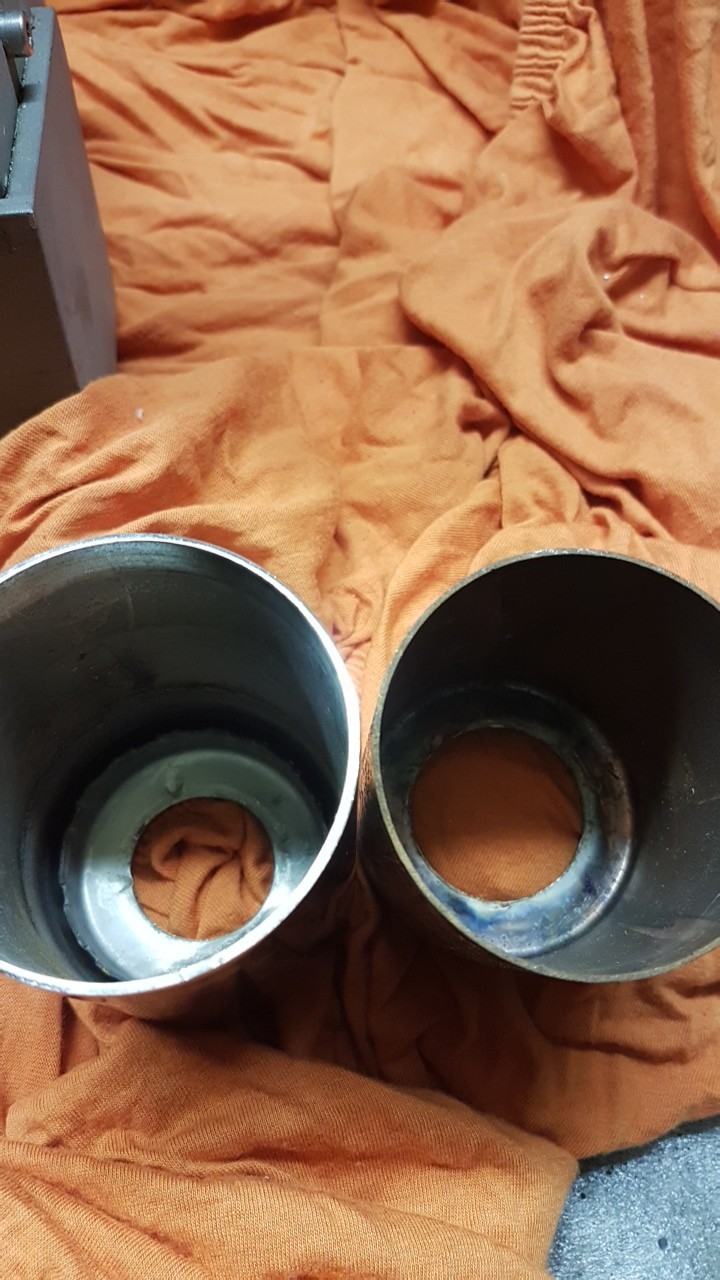

Bin dabei die Hinterfederung einzubauen leider bin ich beim Auspacken der neu Teile stutzig geworden! Hab die bei M.... gekauft.
Die neue große Hülse hat einen Steg links auf dem Bild. Die Alte Hülse ist glatt rechts auf dem Bild. Muss ich den Steg weg schleifen?

Hallo Christian,
dieser Steg zentriert die Feder in der oberen Hülse und ist auch original vorhanden. Also da bitte nichts wegschleifen ...

Hallo, nach meiner Meinung sieht die Sache etwas anders aus. Ich gehe mal davon aus, daß Dich der abweichende Innendurchmesser der neuen Hülse irritiert hat, einen Steg habe ich nicht gesehen.
Die obere Aufnahme, die am Rahmen angeschweißt ist, hat (soweit ich mich erinnern kann) einen Zentrierbund, der sollte zu Hülse und Feder passen, also probier es mal. Da die Teile von MM schon öfters kritisiert wurden, kann es sein, daß der die Hülse so hat anfertigen lassen, daß sie vom Führungsrohr zentriert wird. Das wäre natürlich Sch..., weil dann die Feder trotz der augenscheinlich eingeschweißten Verstärkung zum baldigen Verschleiß der Hülse führen könnte.
Hauptsache ist, daß sich die beiden Schutzhülsen beim Einfedern nicht berühren, sonst ist der Chrom bald dahin. Wenn Du das mal probehalber (erstmal ohne die Federn) montierst, wirst Du schon sehen, ob das so paßt. Meist sind die Ausleger am Rahmen aber verbogen, so daß die Klemmbohrungen nicht fluchten. Man kann das natürlich richten, sinnvoll vor dem Lackieren (dieser Tip ist im Forum mehrfach nachzulesen). Im schlimmsten Fall muß man eben an der richtigen Stelle so etwas wie einen Halbmond aus dünnem Blech beilegen.

Danke für die Antworten.
Das Problem ist nur das dieser Steg nicht als Führung fungieren kann da die Feder genau auf den Steg aufliegt! Und da die alten Hülsen diesen Steg nicht haben dachte ich das es eine Fehlproduktion ist! Mal schauen ich ich die Federung wegen dem Steg nicht montieren kann Schneid ich den Weg! Die Alte Hülse hätte ihn ja nicht und es hat funktioniert!

Dieser Steg fungiert als Führung, wegschneiden ist völliger Murks! Die Feder geht halt ein bischen straff rein bei den Repros, aber kein Problem wenn man sich ein bischen Mühe gibt in einem großen Schraubstock. Das Zentrierloch oben im Rahmen ist bei deiner alten Hülse viel zu groß, das wird wohl irgend eine gekürzte von einer ES sein.

Vielleicht ist die alte Hülse auch einfach ganz klassisch komplett aus einem Stück Metall tiefgezogen. Die neue besteht aus zwei Teilen. Ein Stück Rohr, in das eine Kappe gesteckt und verlötet wurde.
Nur eine Vermutung, würde mich aber nicht wundern.

was meinst denn Du nur mit "Steg"? Ich kann keinen erkennen...
