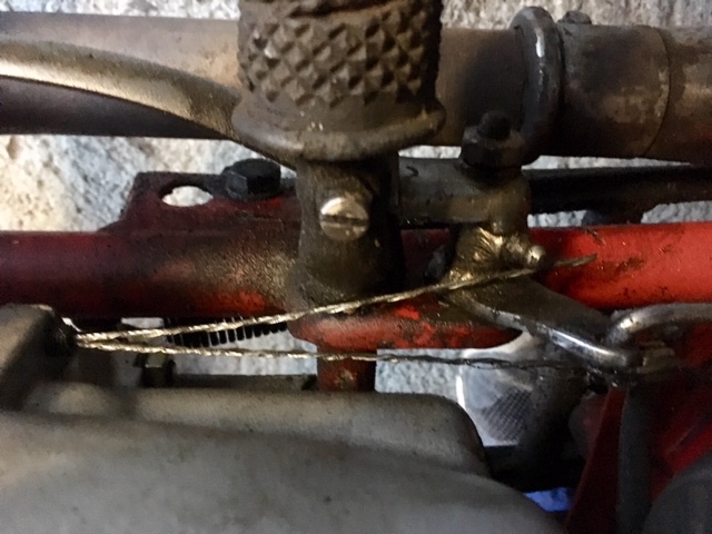

es ist ja nun schon ein gaaanze Weile her - ich lese es aber gerade erst und bedanke mich sofort für Deine Hinweise. Der nächste Bowdenzugwechsel der Kupllungsbetätigung steht in diesem Herbst an - ich sah es ganz zufällig und kein Sekunde zu früh:
Aus meiner Frage zur richtigen Verlegung des Kupplungszuges sehe ich aber - und das stimmt mich wieder milde - das dieser nun fast unheimlich auf den Tag genau drei Jahre(!) hielt. Vom Gefühl her hatte ich ihn letztes Jahr gewechselt, meine Stimmung zu Nachbauteilen könnt ihr Euch sicher vorstellen. Woher ich den Zug damals hatte - ich fand die Rechnung leider nicht mehr. Jetzt habe ich mir so ein Wunderwerk der "Bowdenzugmanufaktur" gegönnt. In meiner ETS leisten die Bowdenzüge aus dieser Manufaktur einen super Dienst.
Und bestimmt nicht rein zufällig habe ich mir die Tage auch mal wieder eine schöne Betriebsanleitung gegönnt - und beim durchstöbern dieser - nicht nur sprichwörtlich auf der letzten Seite der Anleitung der "Schmierplan für das IFA - Kraftrad Typ BK 350" fällt mein Blick auf das kleine Bild am oberen rechten Rand:
Jetzt weiß ich zwar wie die Züge insgesamt original verlegt werden - nur allein die Ursache für das oben gezeigte Schadensbild kenne ich noch nicht. Aber vielleicht hält so ein Kupplungszug auch einfach nicht länger!?
Beste Grüße für einen sonnigen Herbst
Nils

Ich hab mir den damals aus Meterware angefertigt.Der Bowdenzug geht vom Handhebel zwischen oberer Gabelbrille und Lampe an das rechte Rahmenrohr und weiter nach unten.Am rechten Rahmenrohr hab ich ihn auf halber Höhe mit einem Kabelbinder befestigt.Er ist seit 2005 bzw.ca.26000km im Dienst.Knick-und klemmfrei verlegt.
