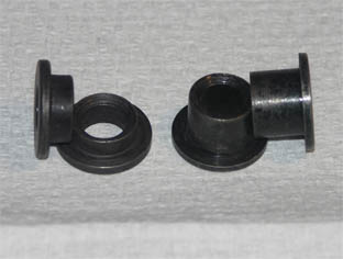

Und noch etwas: Kann bitte mal jemand die Maße (Außenmaße reichen) für dieses Teil posten:
Teil Nr.: 32 02-822.94-0 Dichtnippel
Oder hat jemand einen oder zwei übrig?

Hallo Ch.,
es gibt zwei verschiedene Dichtnippel, siehe Bilder.
Das Größere ist insgesamt 11 mm hoch und der Bund auf den die Mutter drückt ist 1,7 mm stark.
Das Kleinere ist insgesamt 6,4 mm hoch und der Bund auf den die Mutter drückt ist 3,3 mm stark.
Weil die Dichtgummis immer etwas straff in die Achsaufnahmen gehen, wünsche ich Dir viel Spaß beim "Fummeln"
Wie auf den Bildern vll. zu erkennen ist, sind die Dichtnippel original brüniert.

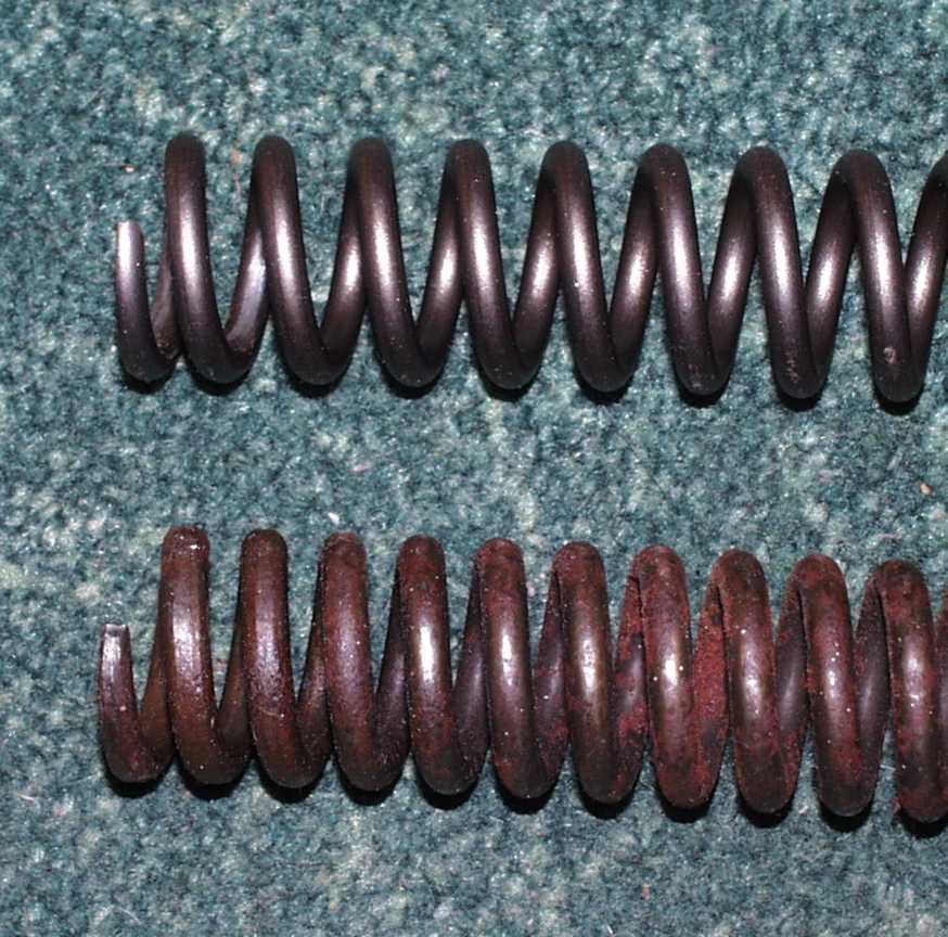

Habe inzwischen die Federn bekommen, aber Vorsicht! das Angebot bei äbääh suggeriert, daß Gabelöl mit dabei wäre. Dem ist nicht so, und das relativiert den Preis auch etwas...
Wie bereits geschrieben, sind beide Federenden angelegt und geschliffen. Damit passen diese Federn nicht auf die Federschnecken. Am oberen Ende kann man aber leicht ca. die Hälfte des geschliffenen Endes abflexen, damit kann man sie auf die Federschnecken drehen, sitzen auch schön straff.
Im Bild zum Vergleich eine originale Gespannfeder (unten), Drahtdurchmesser 5 mm gegenüber 4,5 bei der Wirth-Feder:
