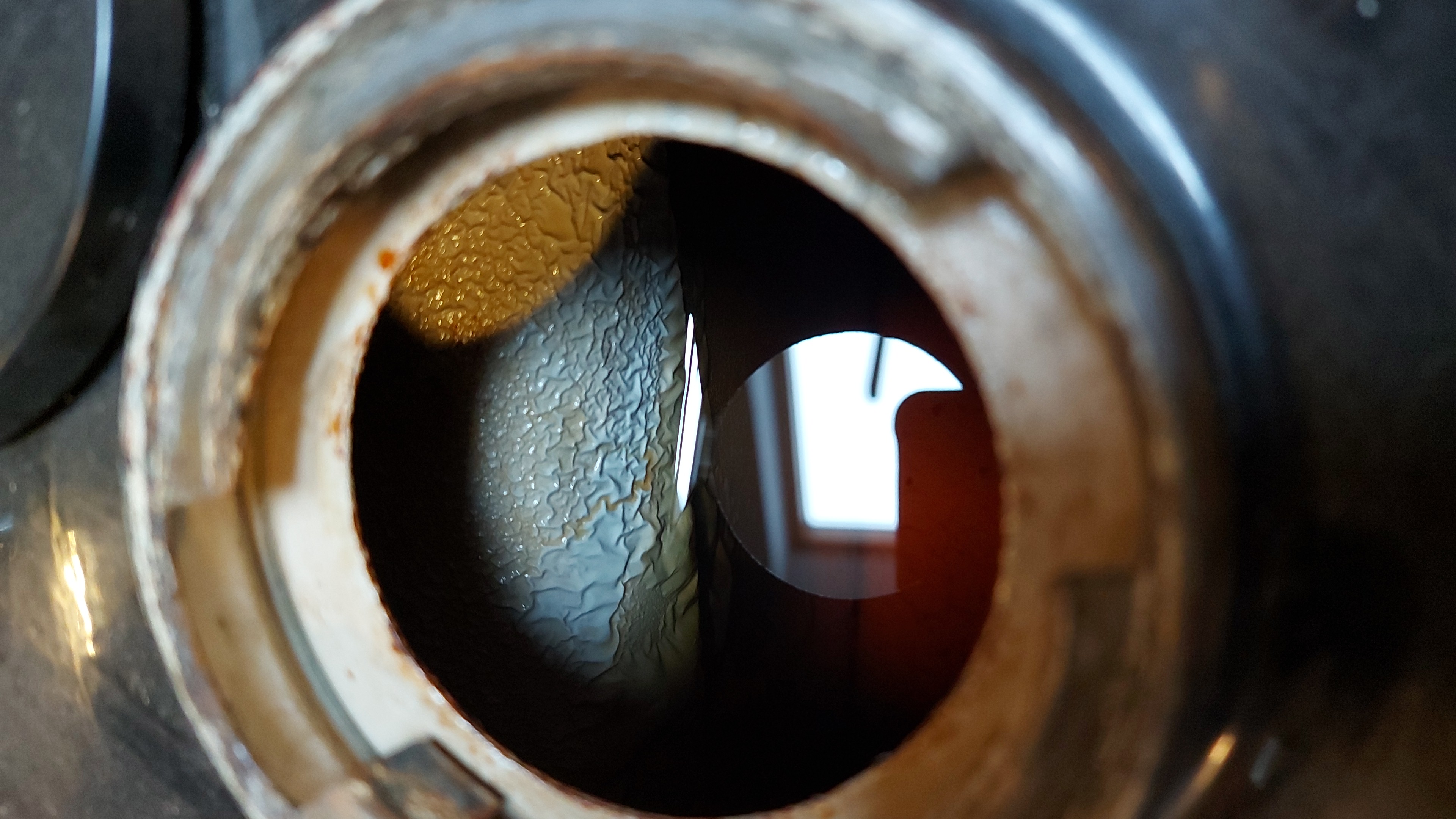

Re: Tankversiegelung löst sich
Hallo zusammen.
Die Tankversiegelung,die Herr Dietel durchführt,
Kann man leider nicht empfehlen,
Siehe Bild.
Klar,war 2014 in dem Dreh,hat keine Garantie mehr.
Aber sehr ärgerlich,kommt großflächig hoch.
Jetzt kann ich mir Gedanken machen,wie ich das raus bekomme....
Siehe Bild.
