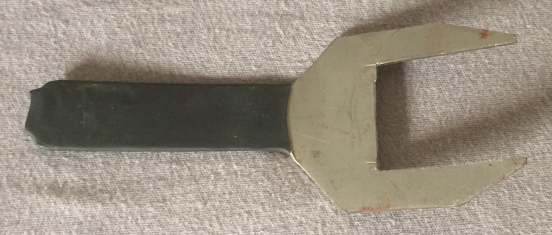

Man kann sich das Ein- und Nachstellen leichter machen mit so einem Blech-Schlüssel (den ich auch gern verleihe):
Paßt (bei Original-Lagerung) in den Spalt zwischen Lagerschale und oberem Klemmkopf, der dann nicht mehr abgebaut werden muß:
Die Mutter darf ja sowieso nicht fest angezogen wrden...

Klasse Idee! Warum bin ich da nicht längst drauf gekommen - nachdem ich die Brille nun schon 3 x runter hatte ...bujatronic hat geschrieben: ↑22. Aug 2023, 16:49Man kann sich das Ein- und Nachstellen leichter machen mit so einem Blech-Schlüssel (den ich auch gern verleihe):

Die von Dir vorgeschlagenen Werkzeuge sind m.E. zu dick, der Spalt ist an meiner gerade mal 1mm.

die Idee mit dem Eigenbauflachmaulschlüssel ist schon genial...typisch Buja
Da es sich bei dem Nachstellen des Lenkkopflagers doch nur meist um minimalstes festdrehen geht, reich auch ein kleiner Durchschlag und ein kleines Mämmerchen. Jetzt können mich alle zerreissen die die Vorgehensweise als nicht fachlich korrekt halten. Und Sie haben damit Recht! Geht aber so recht gut und reicht auch so. Wichtiger ist der obere Ringschlüssel als Flachschlüssel.
Re: Erfahrungen Lenkkopflager Nachbau
...ich lass mich da gerne mit zerreißen, ich mach das nämlich auch so.
