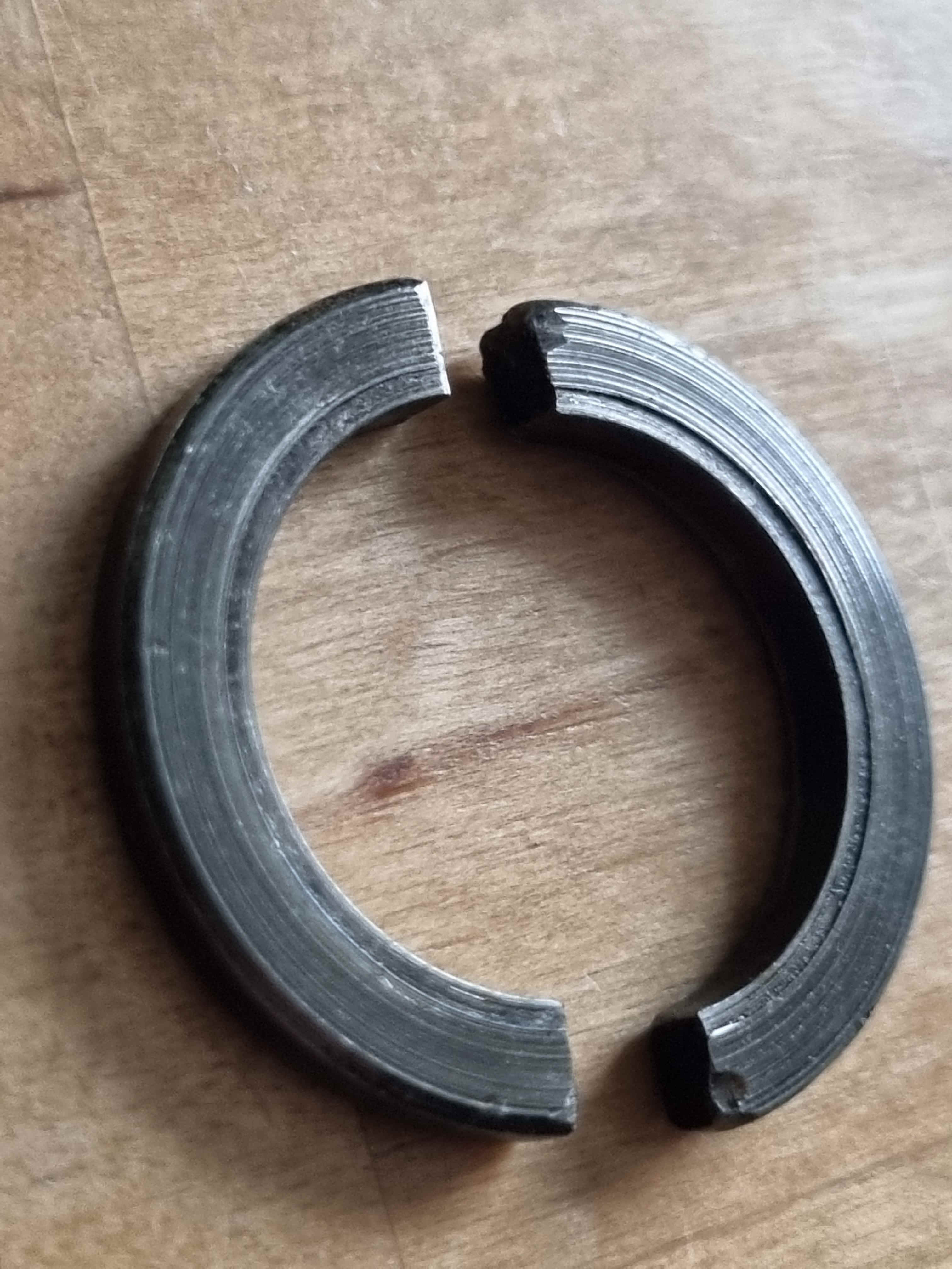

Bevor ich Verwirrung stifte... Mit zweiteiligem Ring meine ich diese hier und nicht die QB20 Ringe.

Der zweiteilige Ring ist an den entscheidenden Stellen ganz akkurat so wie er sein soll und er hat keine Anlaufspuren. Die kleinen seitlichen Ausbrüche tun nichts zur Sache und haben keinen Einfluss auf die Funktion. Du kannst ihn so ohne Einschränkungen weiter nutzen. Falls einer der Halbmonde auf der Rückseite doch ein anders Bild bei der Ausbildung der Stufe von Innen- zu Aussendicke aufweist bitte darauf achten, daß diese Stufen bei der Montage möglichst gleichsinnig zum Liegen kommen. Dein Foto zeigt die scheinbar schon die richtige Sortierung.

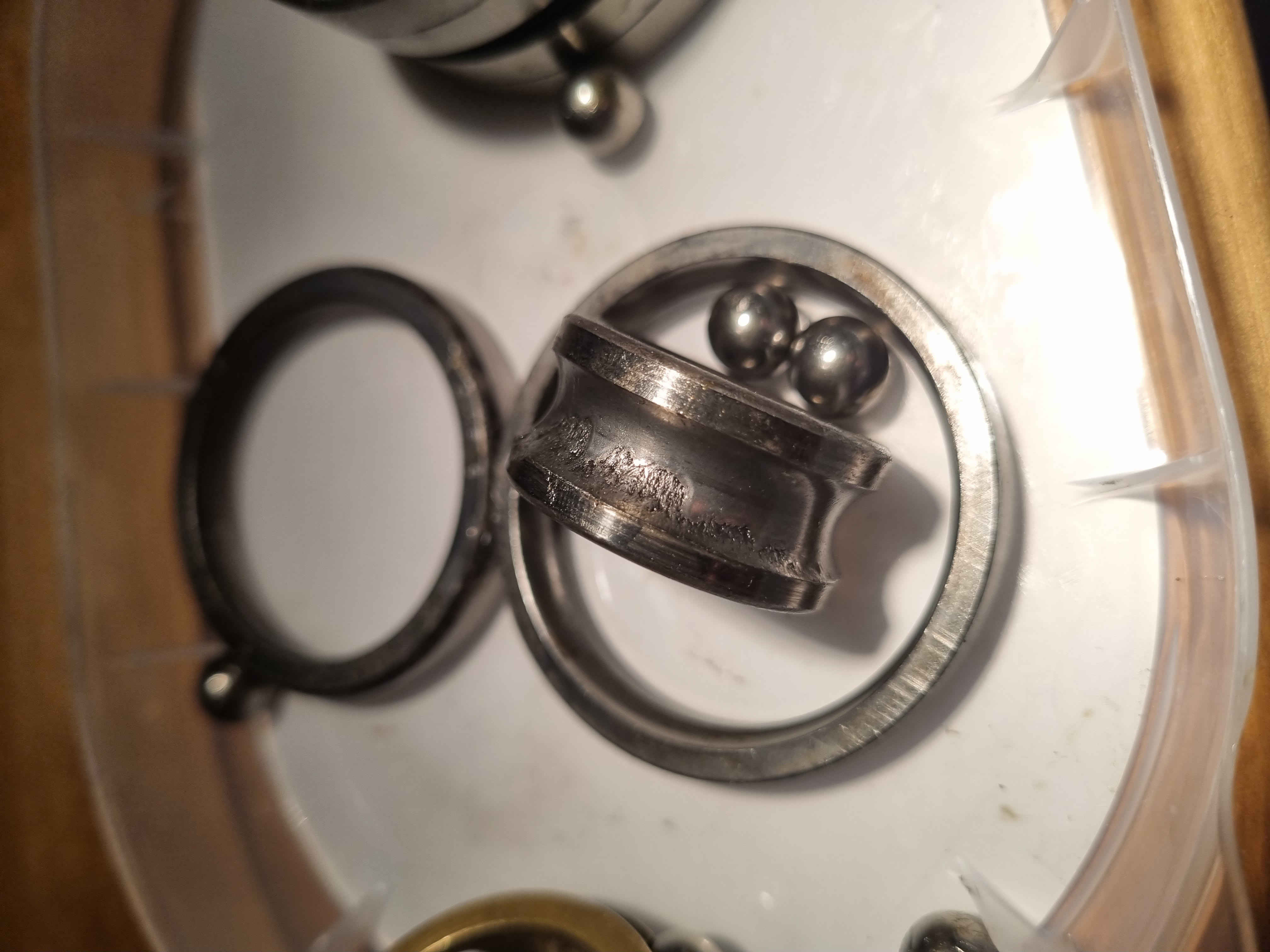

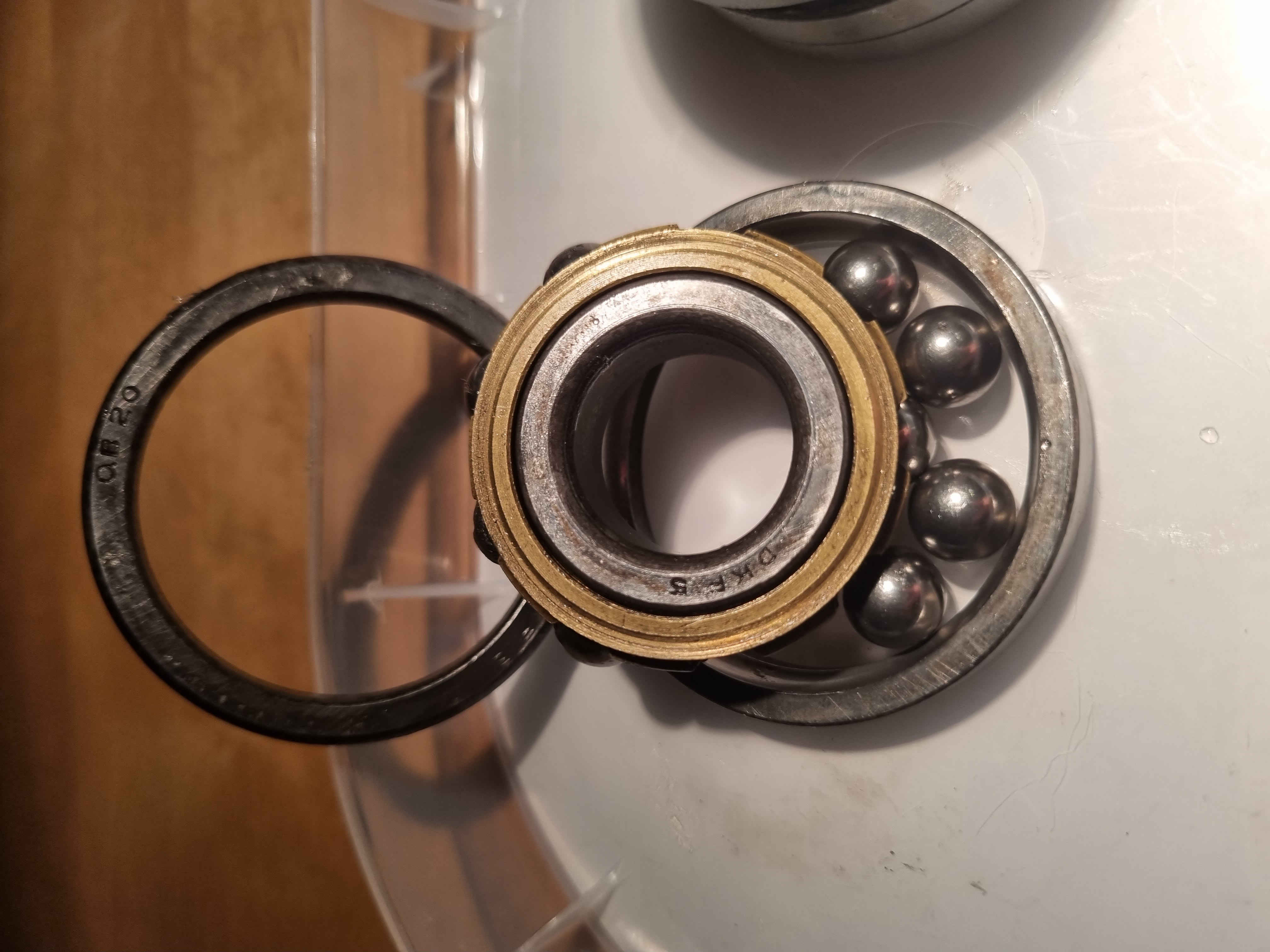

Interessant dabei war für mich das QB20. Die Aufnahme der Lagerkugeln/Käfig sieht ganz anders aus als bei den QB- Lagern die ich bisher kannte. Hier mal zwei Fotos, inkl. Schadensbild.

Manchmal haben auch die Trieblinge einen Seitenschlag im Bereich der Verzahnung. Auch dies führt zu seltsamen Ergebnissen bei den Versuchen ein akzeptables Flankenspiel einzustellen. Nichtsdestotrotz können auch diese Kandidaten lange Laufzeiten erreichen wenn man bei engstem Kontakt von Triebling und Tellerrad das notwendige Minimalspiel gewährleistet. In den anderen Konstellationen ist es dann entsprechend größer.
Dein QB 20 ist hinüber und muss ersetzt werden. Der Käfig ist hier halt einer aus Messing statt aus genietetem Stahlblech. Es gab beide Ausführungen, wobei der Messingkäfig seltener war. Der Messingkäfig bietet übrigens den Vorteil der Wiederverwendbarkeit. Ich habe gerade einen gerissenen Stahlkäfig eines ansonsten tadellosen QB20 an meiner BK mit einem Messingkäfig ersetzt und so das Lager gerettet. Also bitte den Messingkäfig nicht entsorgen.
