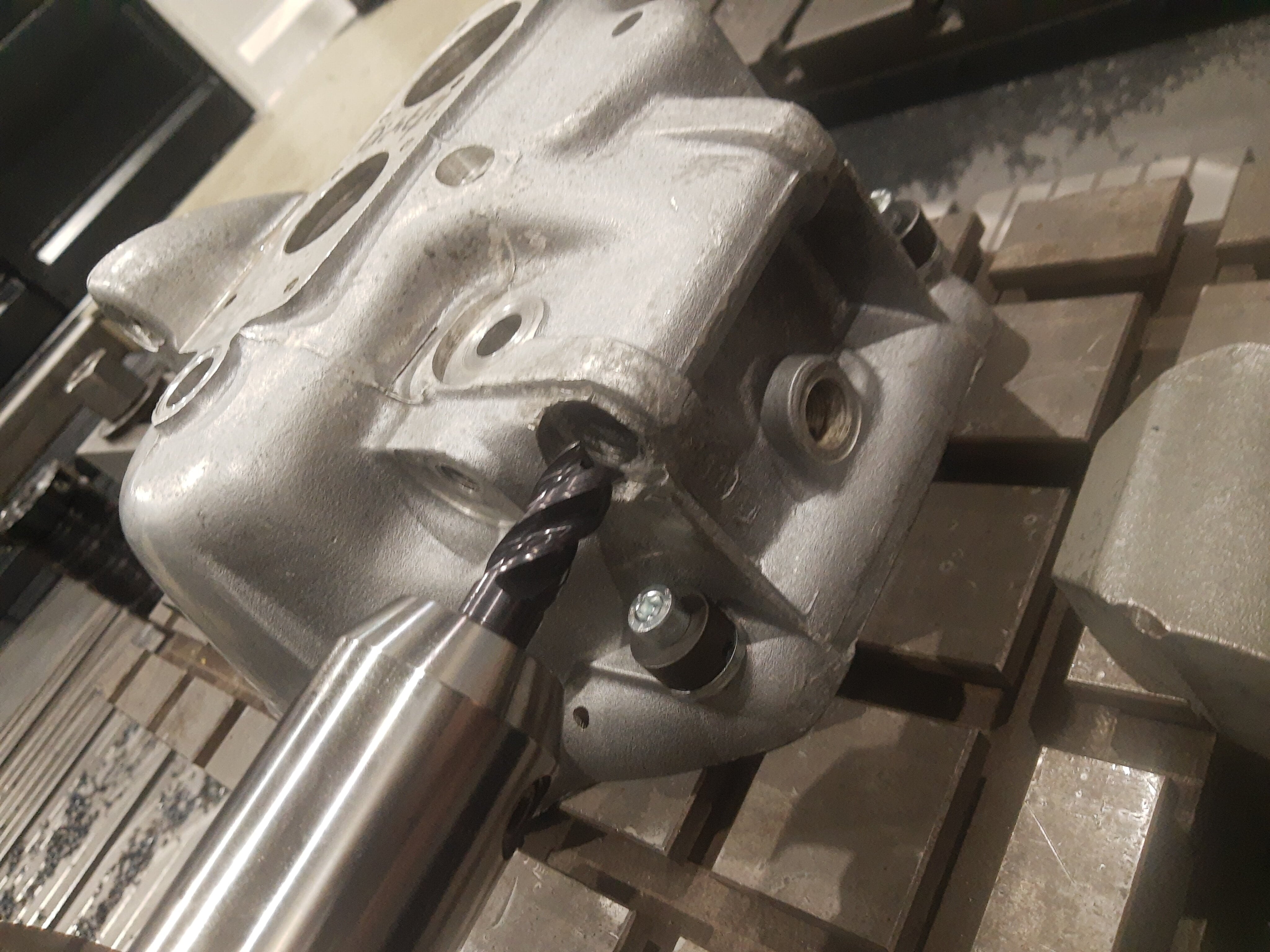

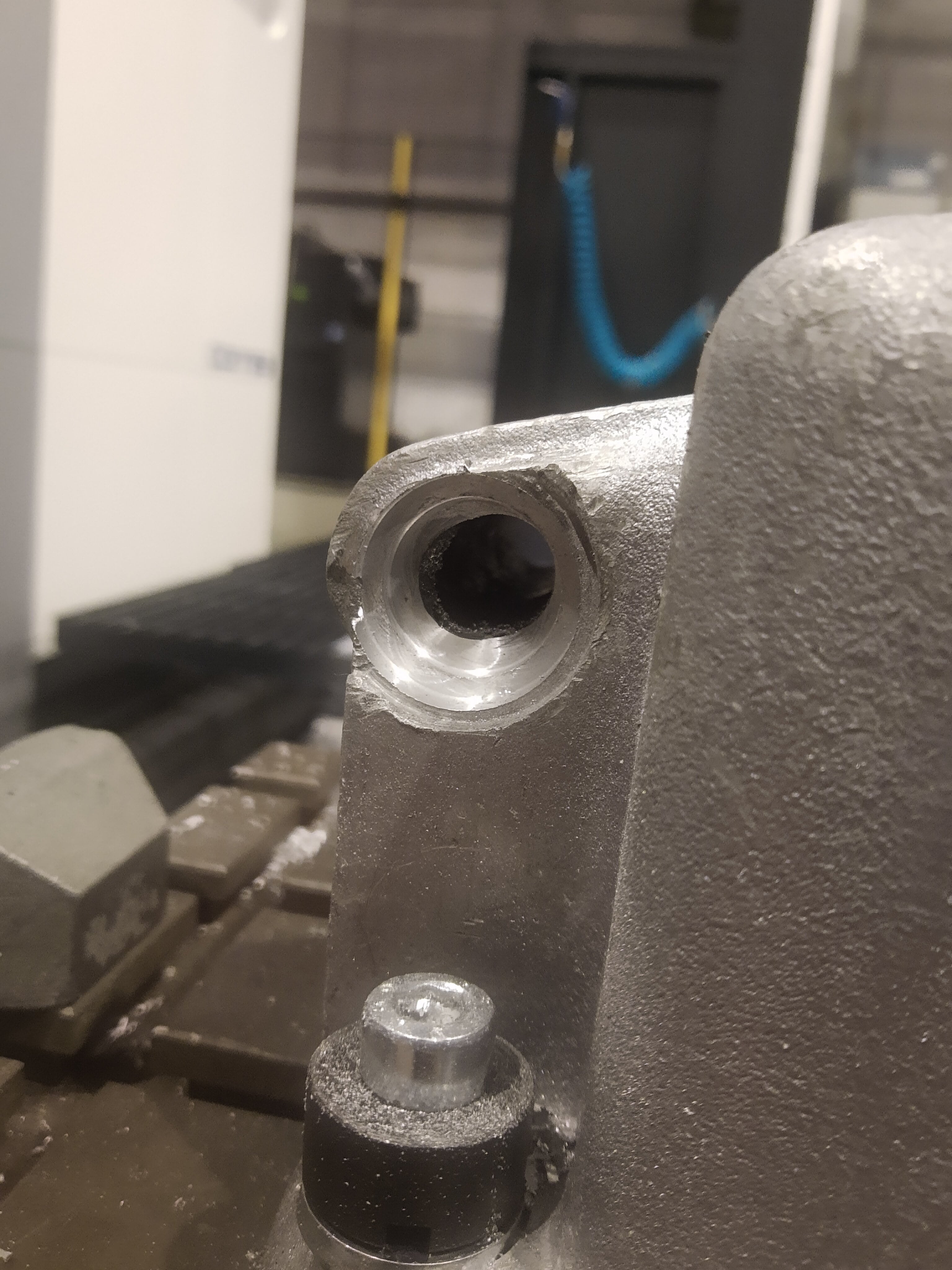

Heute auf Arbeit ein wenig weiter gepfuscht und einen unserer Zerspaner mit eingespannt :)
5 Achsfräse Fräsen liegt außerhalb meiner Kompetenzen.
Die Aufnahme für das Getriebe Gehäuse im Rahmen wurde nachgefräst. War komplett hinüber und ausgenudelt. Ich drehe dann noch Stahlhülsen und diese werden verzinkt und eingeklebt.
Die CNC Maschine ist ein wenig Overkill für das kleine Gehäuse. 4m Verfahrweg und 25t können darauf bearbeitet werden.
Mfg Steven

Das Problem kennt wohl jeder BK-Schrauber. Ich habe es auch so gemacht, hatte aber gerade keine CNC-Fräse im Wohnzimmer stehen. Bohrmaschine und Krauskopf (15mm-Senker) haben es auch geschafft...

Ich habe Zuhause leider nur eine Handbohrmaschine und hier auf Arbeit nur eine kleine Ständerbohrmaschine.
Die Bohrungen sind mit den Hülsen dann auch 100% in der Flucht.

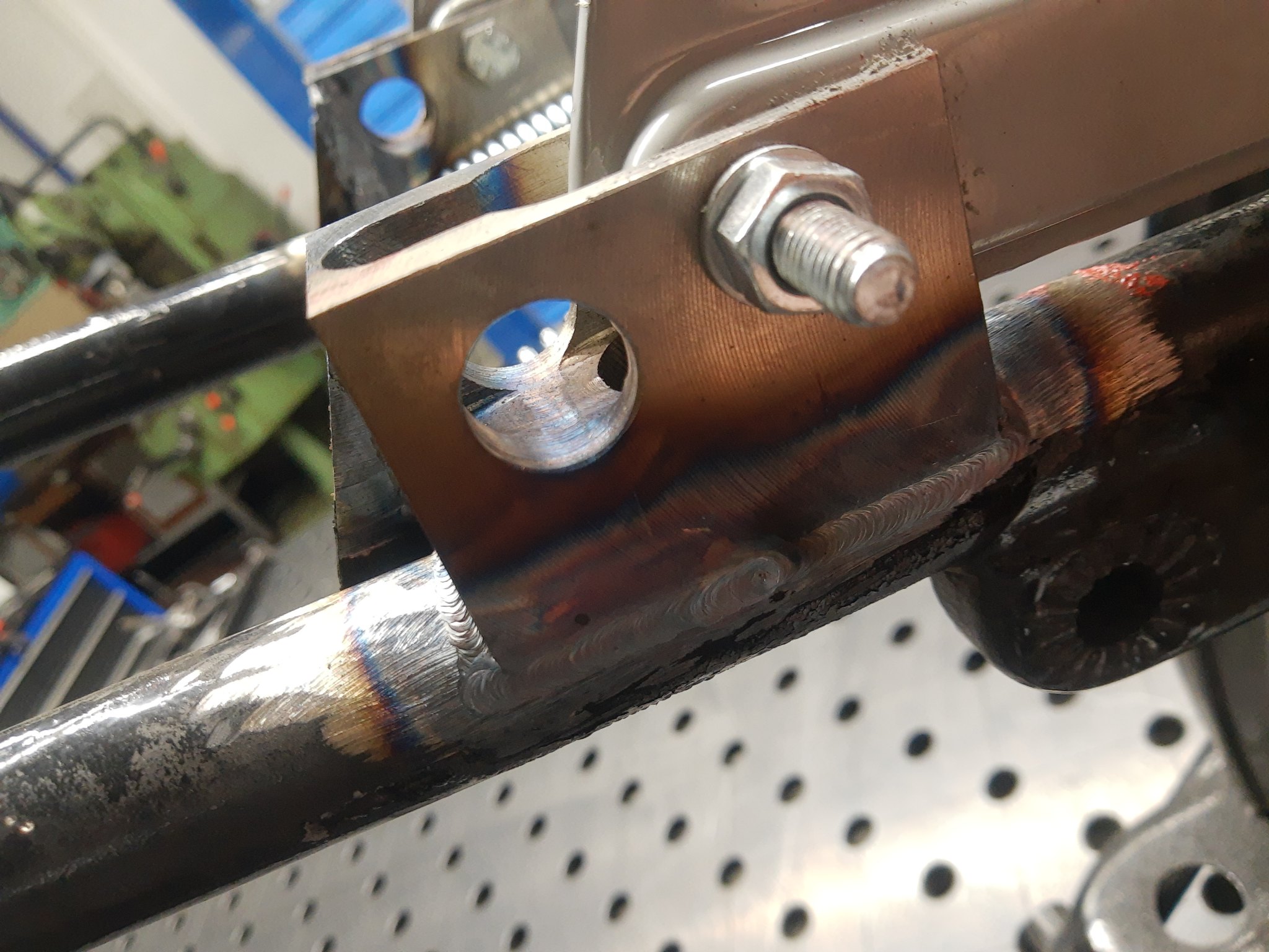

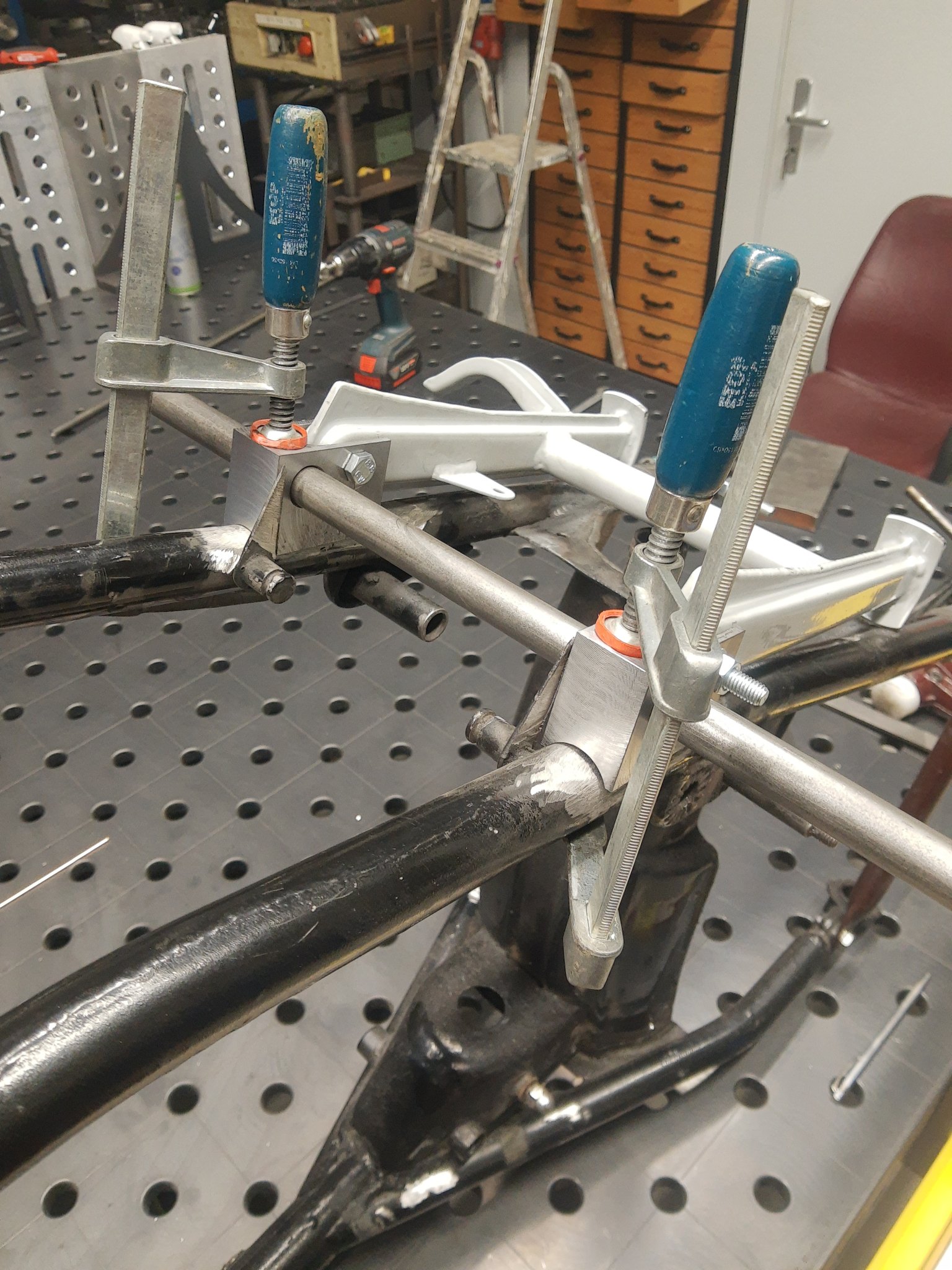

Der Ständeranschlag ist jetzt fertig.
Das Teil habe ich mit einem Bekannten aus dem Ganzen gefräst und eingeschweißt.
Und das Teil wurde wesentlich massiver gemacht.
Die BK sollte damit sogar 1cm höher stehen als Original.
Ich habe einen Nachbauständer von MMM genommen. Meiner ist an den Aufnahmen in sich verdreht und klemmt...
Auch der Nachbau passte nicht ohne weiteres.
Die Hülsen habe ich dann zum 3. Mal gemacht :lol:
Dann habe ich solange gefeilt und tuschiert bis beide Seiten gleich anliegen.

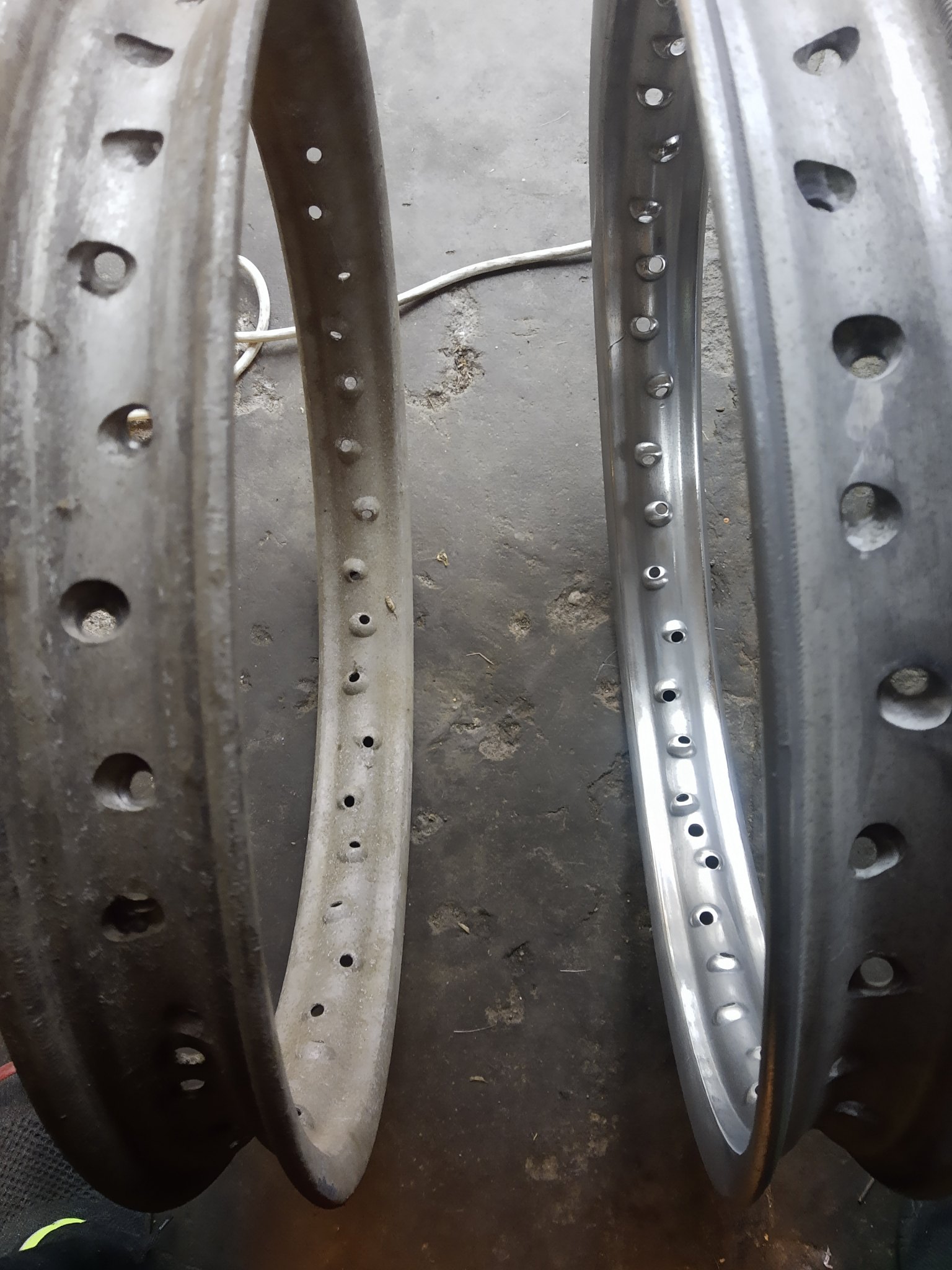

2 originale Aluminiumfelgen habe ich auch bekommen. Diese habe ich gegen meine verchromten (wurde zu DDR Zeiten gemacht) eingetauscht :wink:
Polieren nervt :P

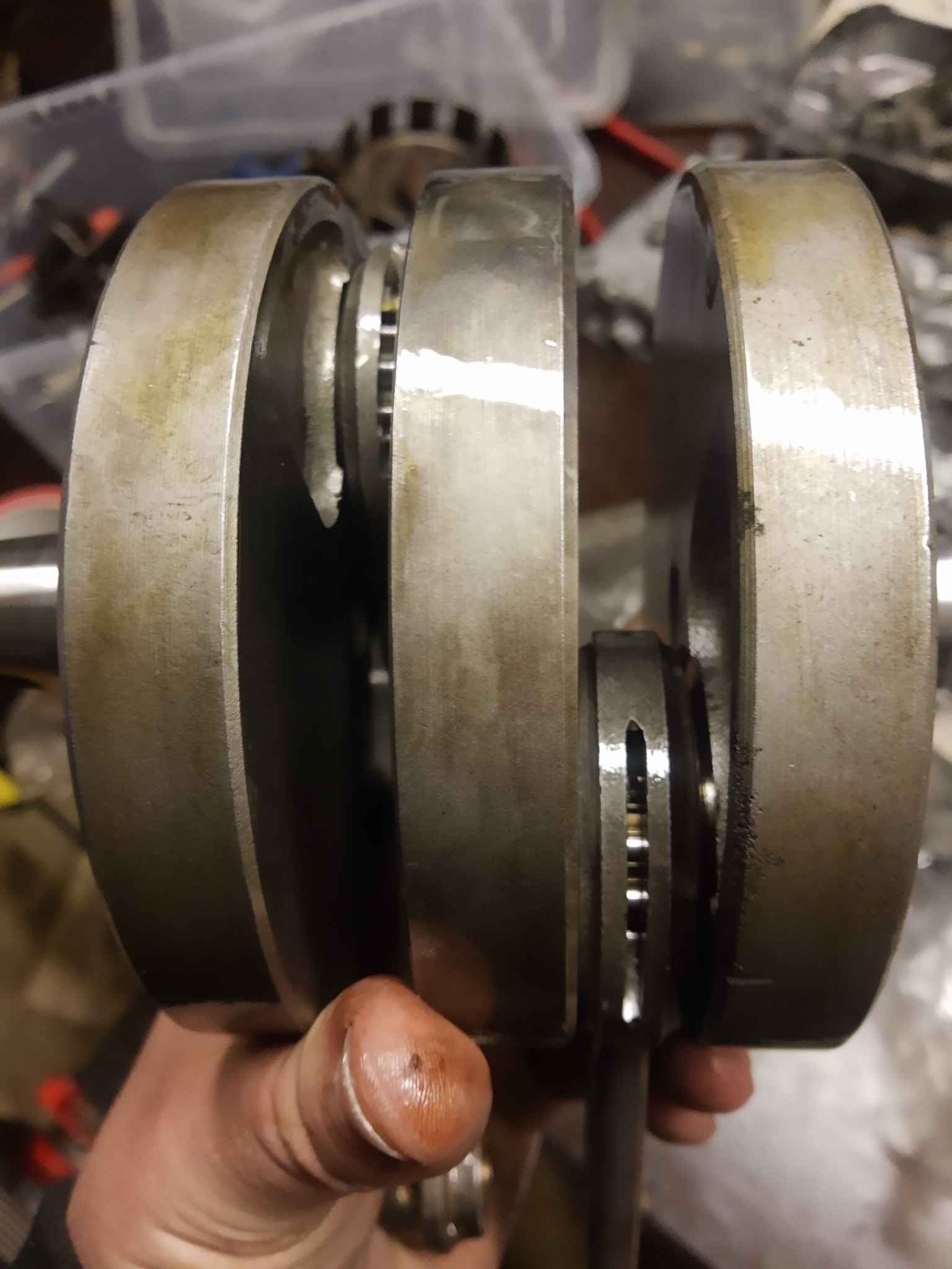

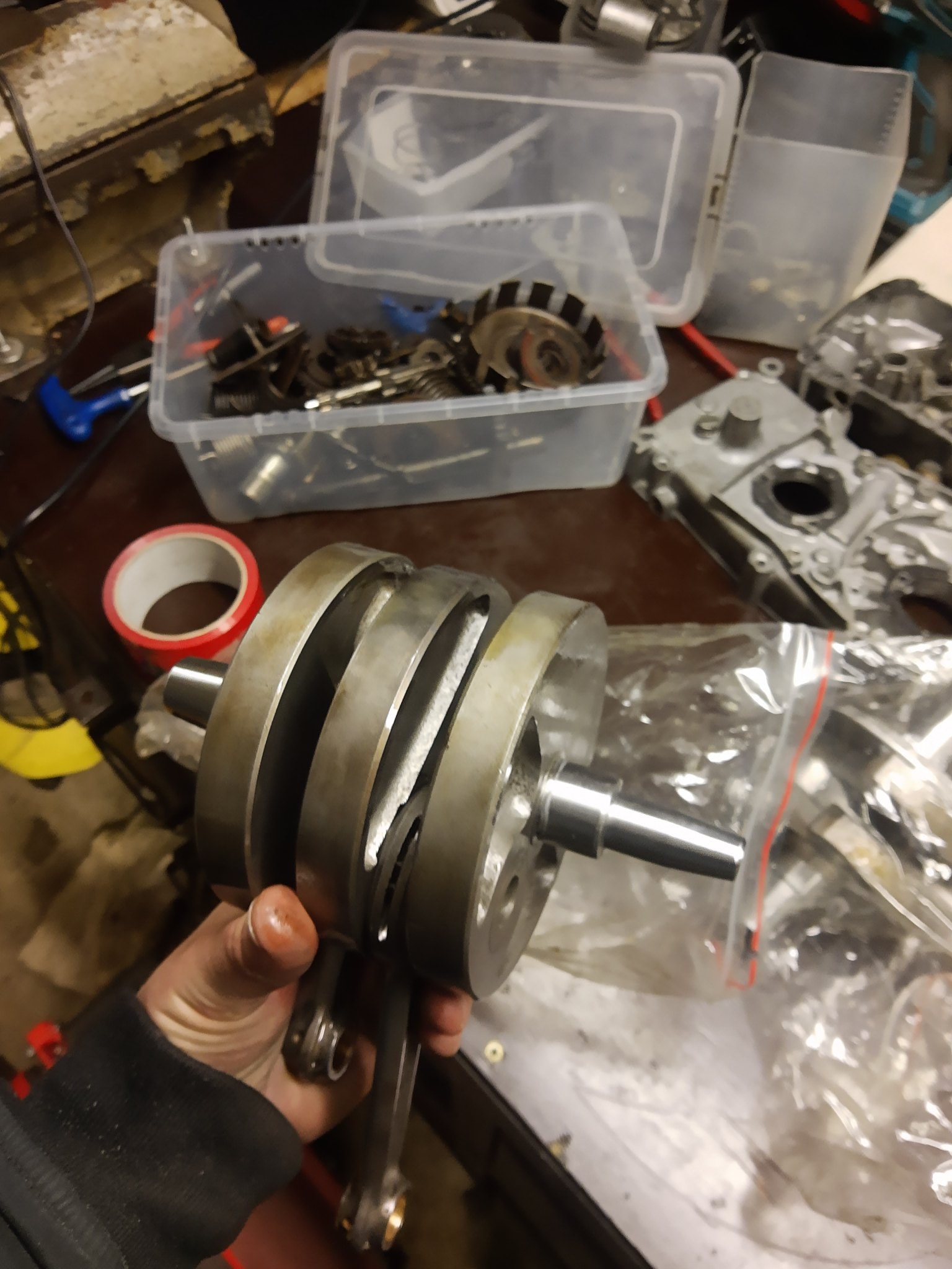

Die Kurbelwelle habe ich nun auch wieder.
Wurde von Krüger in Reichenbach gemacht.
Breiteres Pleullager unten. Taschen ausgefräst damit es passt und gehärtete Ringe im Pleul.
Öltaschen im Pleulauge.
Da kann ich demnächst den Motor zerlegen und überholen.

Auf der Kurbelwelle ist sogar noch der originale Stempel von 66. Wurde vielleicht schon mal überholt.

Den Steg vom Ständer der am Rahmen anliegt musst du verstärken. Er verbiegt sich mit der Zeit! Ich spreche aus eigener Erfahrung, habe bei meiner auch den Ständer vom großen M eingebaut.
Mit einem Gruß aus Sachsen
Gert

#23 Beitrag von quaxbruchblau » 20. Feb 2024, 14:10
Einfach in dem Bereich links und rechts neben den Stegen Metallstreifen angeschweißt. Die habe ich so breit gemacht das sie gerade noch in die Taschen passen.

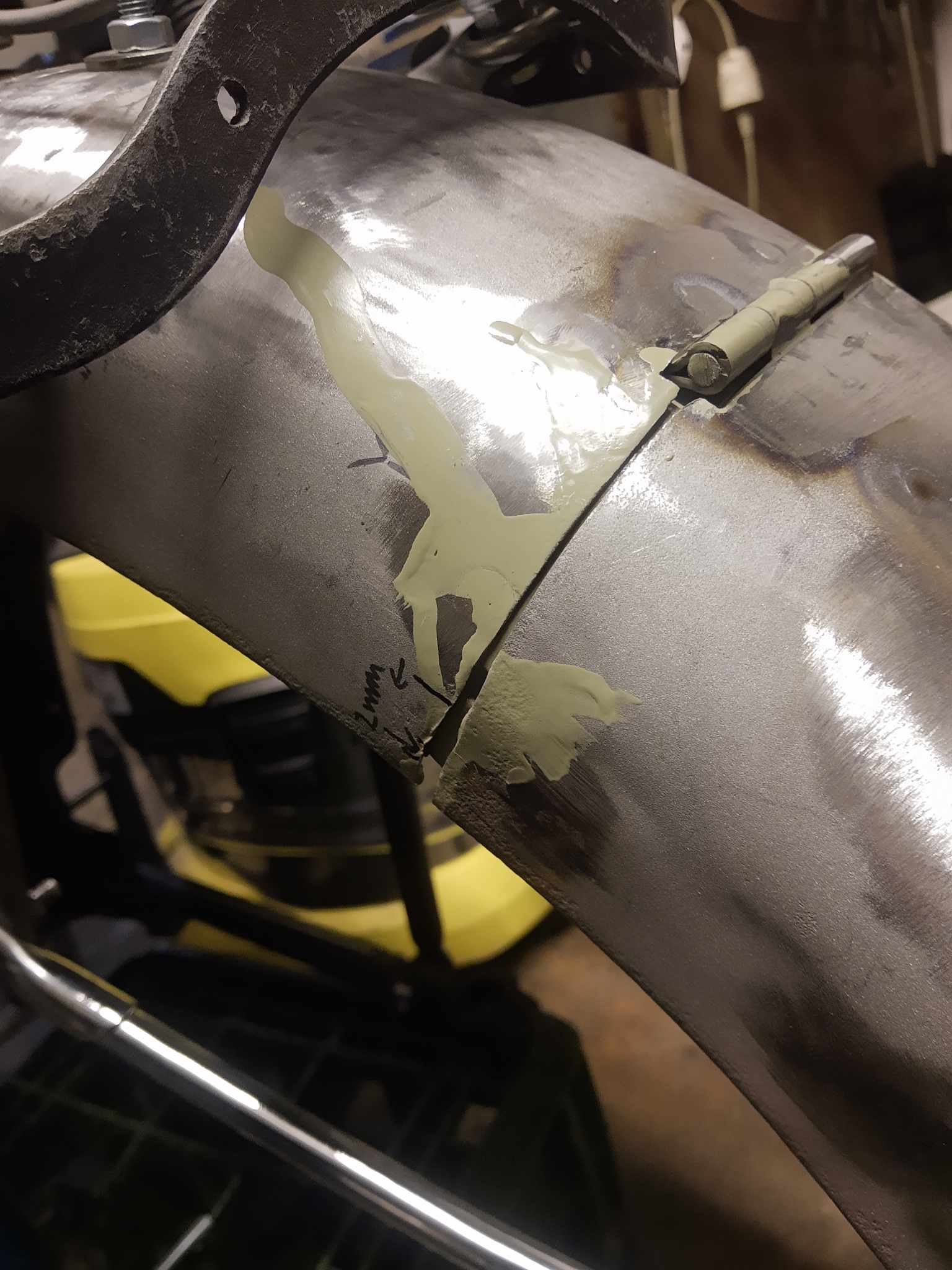

Ich muss den Bügel minimal abändern, damit das Schutzblech weiter schließen kann. Wegen dem neu eingeschweißten Scharnier schließt das nicht richtig und da bleibt eine hässliche Kante.
Momentan schlägt der Bügel innen im Schutzblech an, statt bei den 2 Gewinden.

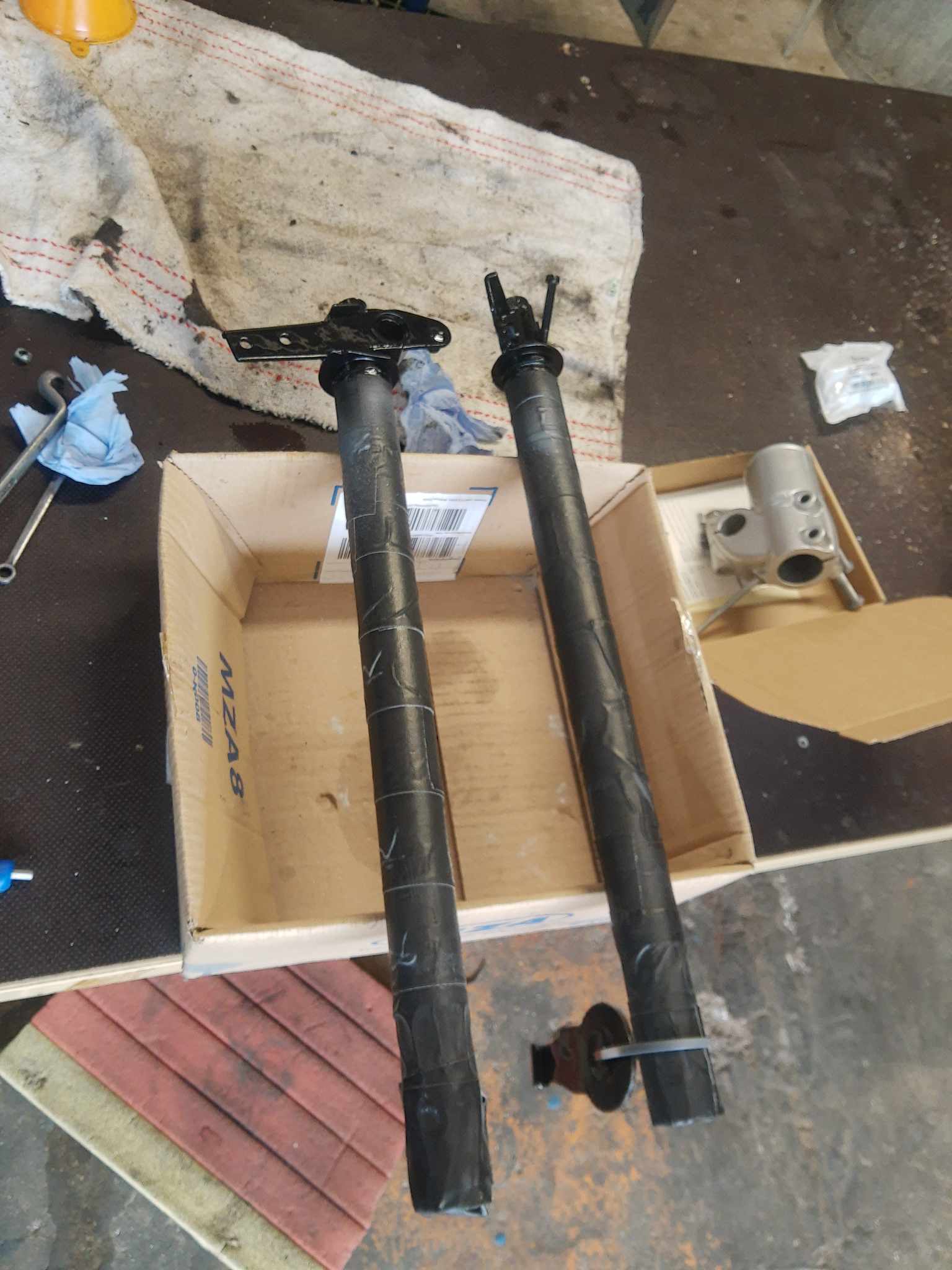

#26 Beitrag von MrSchaf » 4. Apr 2024, 15:48
Ich war nicht untätig und habe ein wenig weiter gebastelt.

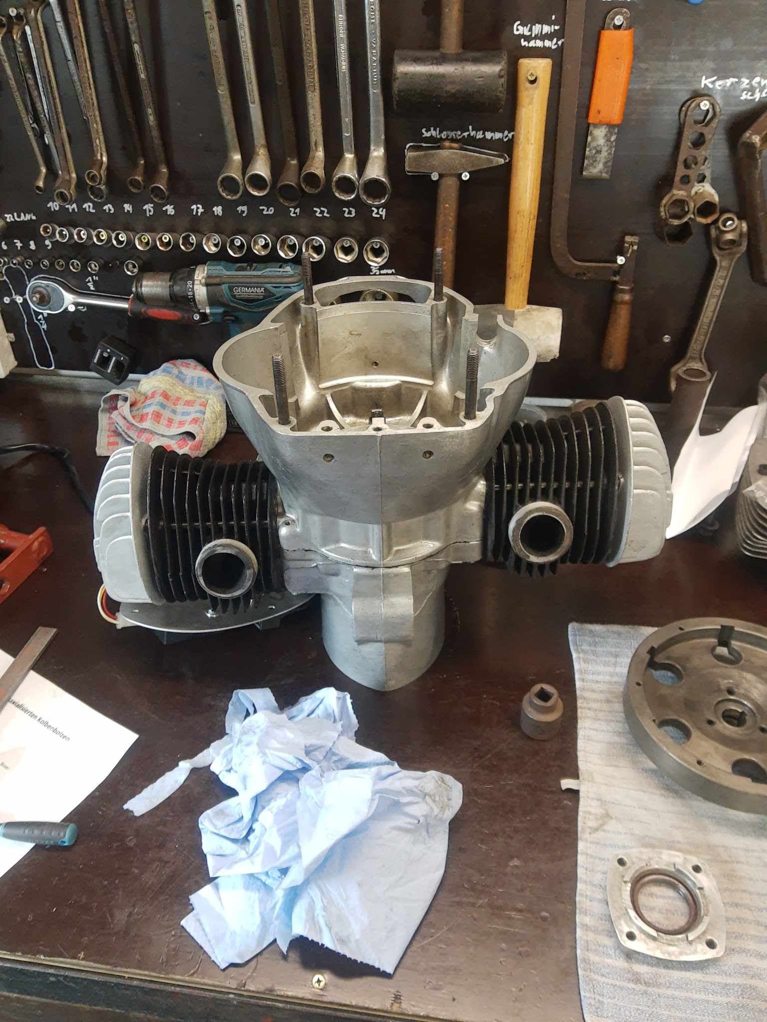

Den Motor habe ich zusammen gebaut.
Allerdings musste ich 2x improvisieren.
Die Kolben stoßen am Kopf an. Der Fehler ist eine falsche Kolbenbolzenbohrung. Original sind diese ca 30mm von oben. Almet ist 31mm von oben.
Ich wollte jetzt nicht noch einmal die Zylinder schleifen lassen und mich ggfs rumärgern.. ich habe ca 1.8mm Dichtung beigelegt, damit war die Quetschkante bei 1mm. Das ist in Ordnung.
Die Dichtkappe bei der Schwungscheibe habe ich 2.5mm untergebaut, weil die Lauffläche auf der Schwungscheibe nicht mehr schön war für den Wellendichtring. Entsprechend alles mit Ausgleichscheiben aufgefüllt.
Außerdem habe ich schon ein paar weitere Sachen lackiert.

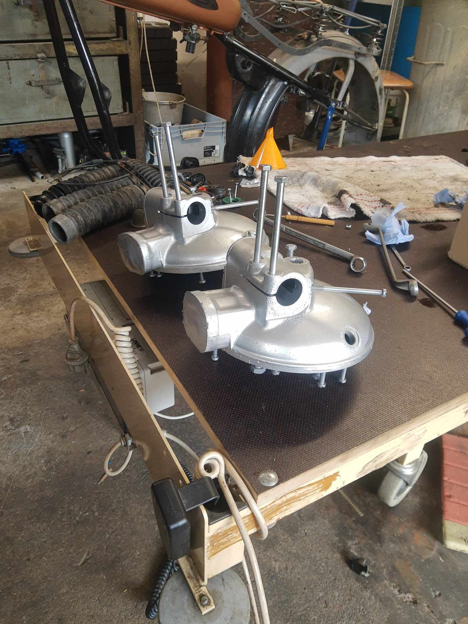

Die Kardangehäuse wurden umgebaut auf Bronzebuchse, da eines ausgeleiert war und das andere früher oder später auch an der Bremshebelaufnahme.
Die Achsfaust, das Lenkungsdämpferblech und beide Gabelholme habe ich auch lackiert.
Wenn das alles trocken ist, werde ich es mit 2K Klarlack zusammen mit den Naben lackieren. Da lohnt sich dann auch so eine Dose. Die sind recht teuer und nach 24h wertlos.
Ich musste leider auch 2 neue Gabelholme kaufen, da beide leider krumm sind. Ich hoffe der Nachbau passt ohne große Probleme.
Das Schutzblechproblem ist auch gelöst. Ich habe mir einen Nachbauschutzblechhalter gekauft. Damit schloss das Schutzblech perfekt.

Das Getriebegehäuse habe ich auch schon wieder, das wurde bei Gabor auf Wellendichtringe umgebaut.

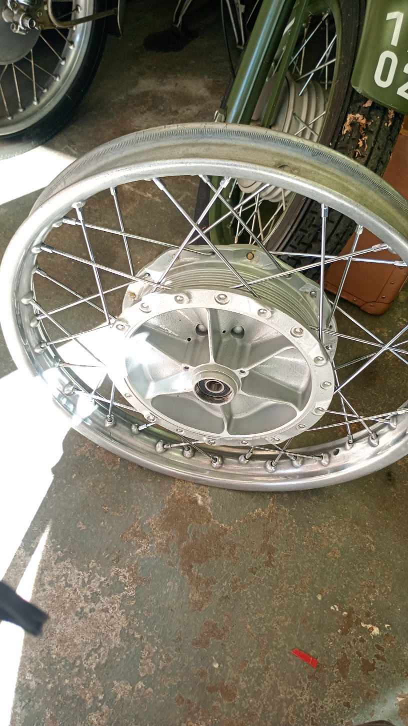

Beide Räder sind eingespeicht. Somit habe ich den Gegenhalter für den Kardan und kann damit die letzte Baustelle angehen.

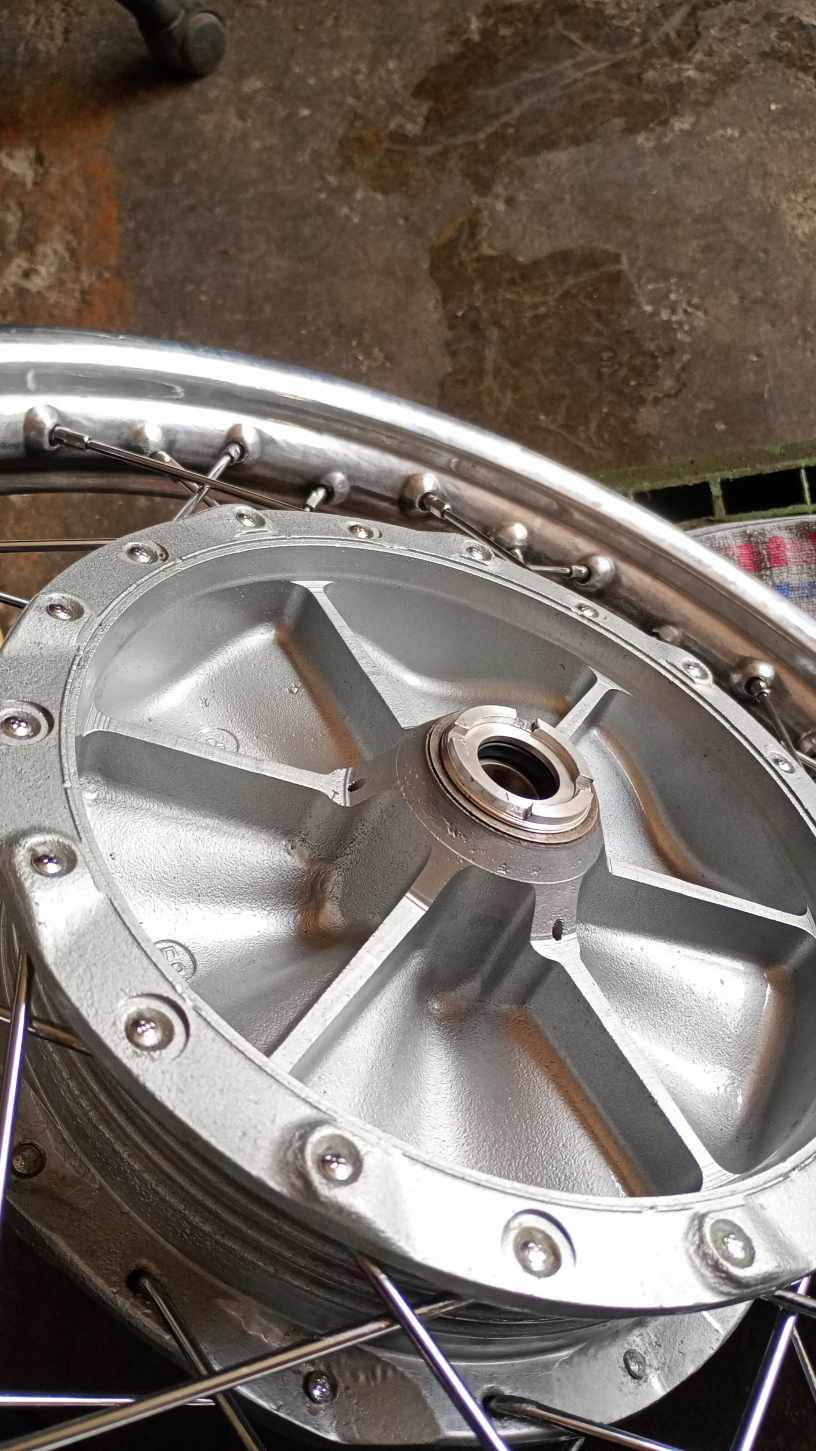

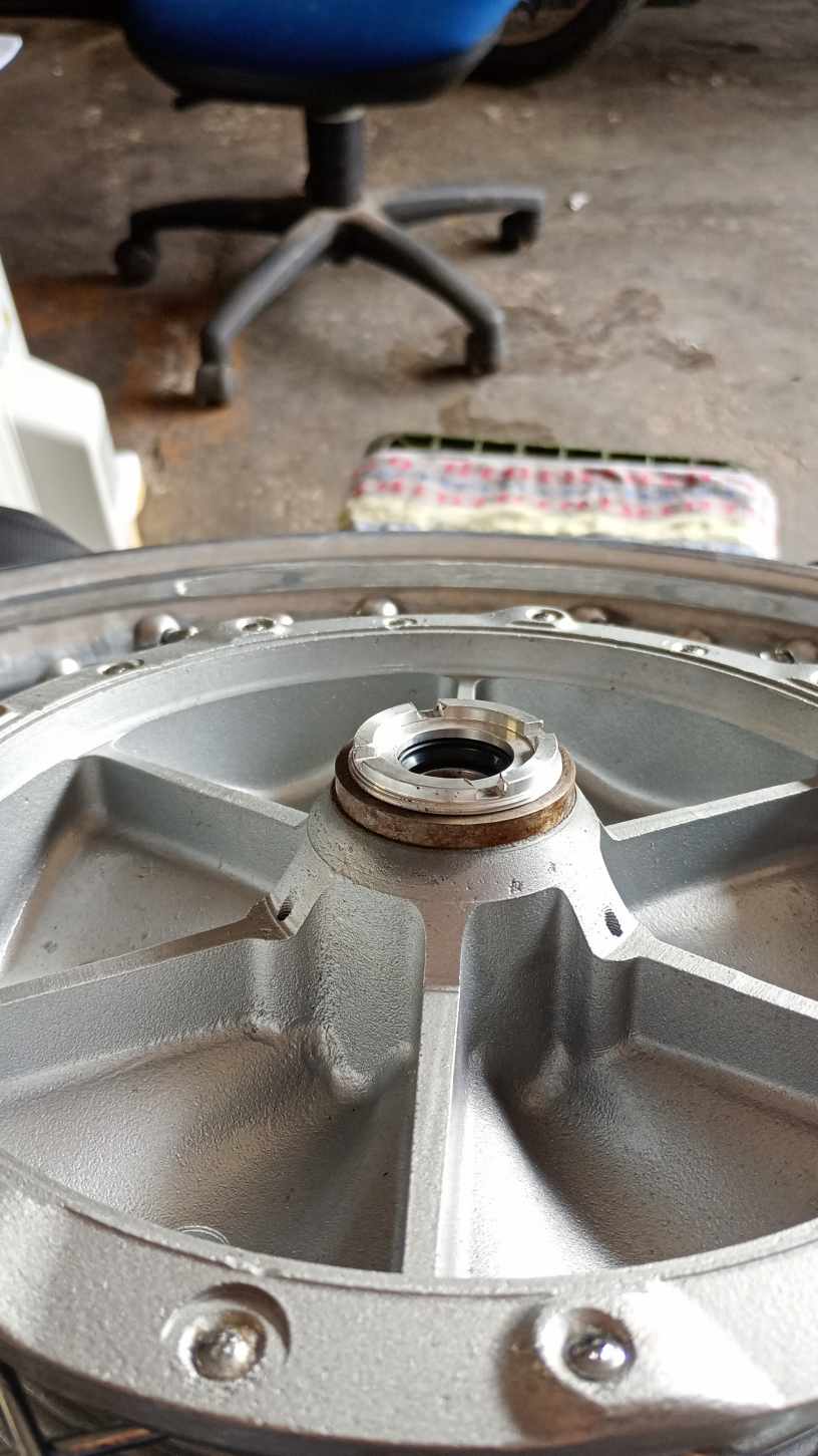

Bei der Vorderradnabe ist mir... Natürlich nach dem Einspeichen aufgefallen, dass die gesamte Metallhülse, welche die Lager hält, zu weit rechts stande. Ich habe sie mit dem Fäustel zurück geschlagen. Ging einwandfrei auf einem Bierkasten ohne Schäden.
Die war mal wahrscheinlich an einem anderen Motorrad verbaut.
Ist auch unter dem Zierdeckel bearbeitet.
Vielen Dank noch an Christian, wir haben beide zusammen die Räder zum ersten Mal eingespeicht. Hat hervorragend geklappt.
