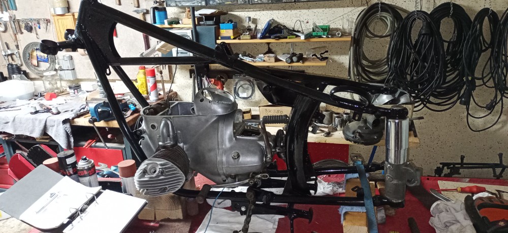

      So sieht meine BK jetzt aus, da wisst Ihr wo Eure Tips hinführen:
      Federbein hinten links ist drin, Motorblock ist drin, Lenkkopf ist drin. Den Zusammenbau des Federbeines konnte ich mir hier im Forum erlesen, ebenso den Einbau von Kegelrollenlager im Lenkkopf. Als nächstes kommt das Hinterteil dran mit Kardangetriebe.
      Beratungsbedarf habe ich sicherlich bei der Elektrik... da habe ich wenig Ahnung von... . Ich werde Euch also weiter mit Fragen unterhalten.

      Du legst ja ein ganz schönes Tempo vor. Aus deinen bisherigen Beiträgen entnehme ich dass Du von den drei vorhandenen Getrieben nun einfach eines eingebaut hast. Da bin ein wenig skeptisch. Ich würde mich zumindest einmal von oben in das Getriebeschauloch blickend vom Zustand der Mitnehmer der Losräder überzeugt haben bevor ich ein unbekanntes Getriebe einbauen würde. Auch ein Ziehen und Drücken an den Wellen kann einem Hinweise zu axialem Spiel geben.
      Ein nicht korrekt funktionierendes Getriebe wurden zu Ostzeiten oftmals nur gegen ein besseres ausgetauscht und das defekte einfach aufgehoben. Deshalb ist auch die Chance relativ groß dass Du Dir unter Umständen was mackenbehaftetes einbaust. Ich würde solche Komponenten wie Motor, Getriebe oder Kardan grundsätzlich nur nach kompletter Revision einbauen. Meine Erfahrungen sind dergestalt dass fast alle Motoren in der Vergangenheit falsch zusammengebaut wurden. Beim Kardan ist es ähnlich schlimm. Getriebe haben oft Verschleiß an Schaltmuffen und Mitnehmern der Losräder und infolgedessen herausspringende Gänge unter Last. Die BK kann ein sehr zuverlässiges Fahrzeug sein und sehr viel Spaß machen wenn man vorher seine Hausaufgaben gemacht hat. Ansonsten schlägt das Thema BK ganz schnell in Frust und Genervtheit um.

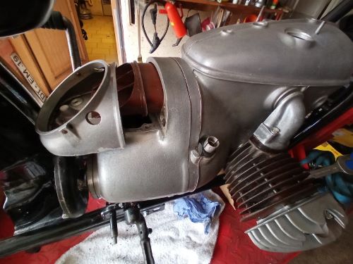

      Ich will Dich nicht enttäuschen, aber der Einbau des Blocks war wohl etwas zu voreilig.
      Da es ja offensichtlich eine 17PS ist, gehört in den Durchbruch oben am Getriebe der Ansauggeräuschdämpfer, dieses braune Blechlabyrinth.
      Der muß vorher eingesetzt werden, so paßt er nicht am Rahmen vorbei (jedenfalls war es bei mir so). Auch Vergaser und oberer Deckel montieren sich leichter, wenn der Block draußen ist.
      Und schau Dir das Getriebe genau an, die 15PS-Ausführung hatte eine andere Gehäuseform, erkennbar auch am Fehlen der beiden M6-Gewindebohrungen für den Ansauggeräuschdämpfer. Der paßt nämlich dann nicht durch den Durchbruch und erfordert den nervigen Einsatz einer Schleifhexe.
      Und bei De- und Montage des Blocks umhüllt man am besten die Rahmenrohre mit Isolationen für Heizungsrohre, um den Lack nicht zu beschädigen.

      Also der Ansauggeschräuschdämpfer und der obere Gehäusedeckel lassen sich problemlos montieren, da ist genug Platz vorhanden. Die Vergaser sollten auch montierbar sein. Ich habe das gleich mal ausprobiert, siehe Foto.
      Der Motor war vom meinem Vorgänger gemacht worden, das ist etwa 5-8 Jahre her, so wurde mit berichtet. Der hat seither nicht gelaufen. Der hat gute Kompression und dreht sehr schön durch und die Laufbuchsen sind riefenfrei.
      Das Getriebe habe ich mir von oben genau angesehen und mit einem Zahnarztspiegel betrachtet. Keine Ausbrüche oder Pitting an den Zähnen erkennbar. Das schaltet sauber durch. Die anderen Getriebe (ich habe übrigens noch eines im Regal gefunden, das hat eine andere Form ohne die 2Stck 6mm Gewinde für den Gräuschdämpfer, eine Kurbelwelle lag auch noch daneben...) waren verölt und schmutzig, ich habe das genommen, das auf mich den besten EIndruck, optisch und technisch, gemacht hat.
      Natürlich ist das keine Garantie, da gebe ich Euch Recht. Eines der anderen Getriebe werde ich im Winter überholen und mir hinlegen.
