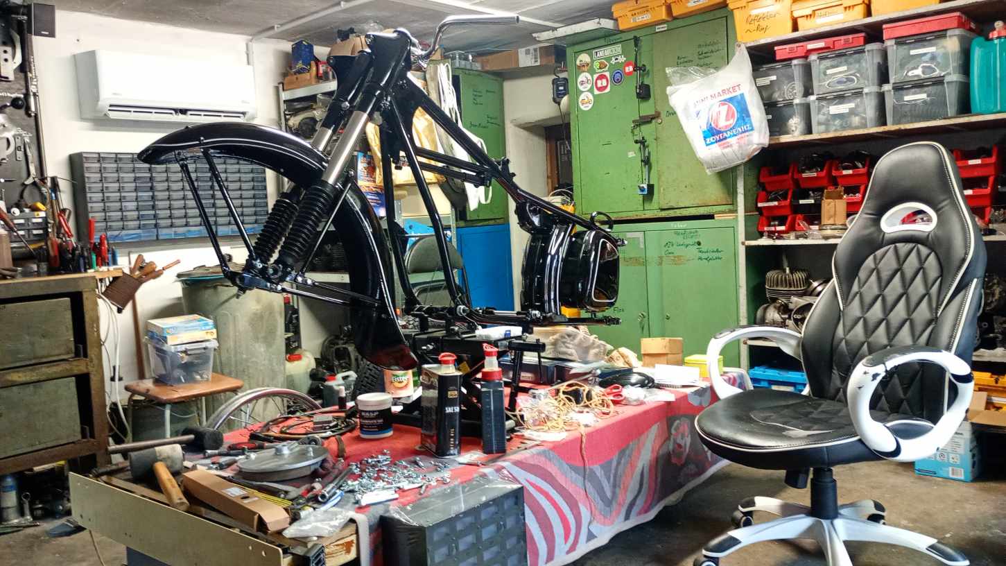

So, der rote Teppich ist ausgelegt, alle Leute verscheucht, die meine zwei linken Hände brauchen. Jetzt wird zusammengebaut!
Mfg Steven

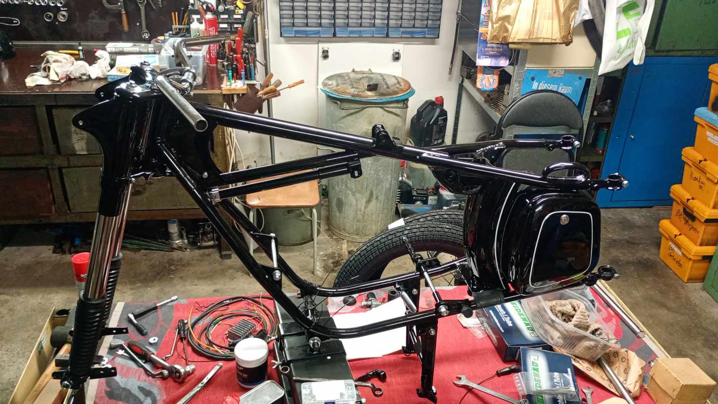

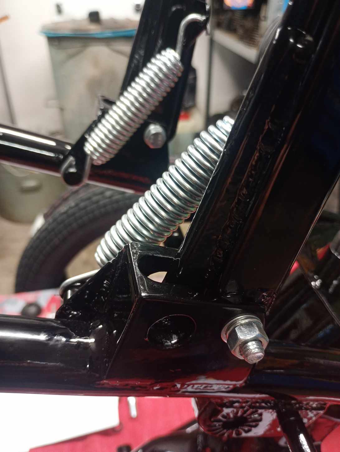

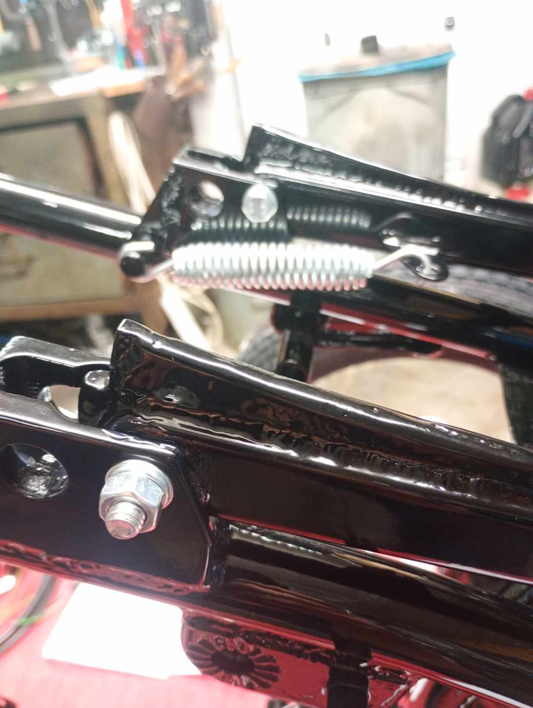

Heute habe ich neue Hülsen für die Ständerlagerung gedreht. Der Nachbau ist Dreck. Klappert zu sehr.
Den Ständer sowie die Aufnahme anzufertigen/verbessern hat damals mit die meiste Zeit gefressen.
Umso besser, dass er nun genau so funktioniert wie er soll.
Wenn ich sehe wie viele ältere Herrschaften auf Treffen ihre BK auf dem Ständer antreten, ist es kein Wunder, dass die meisten Aufnahmen/Ständer Schrott sind.
Mfg Steven
Mfg Steven

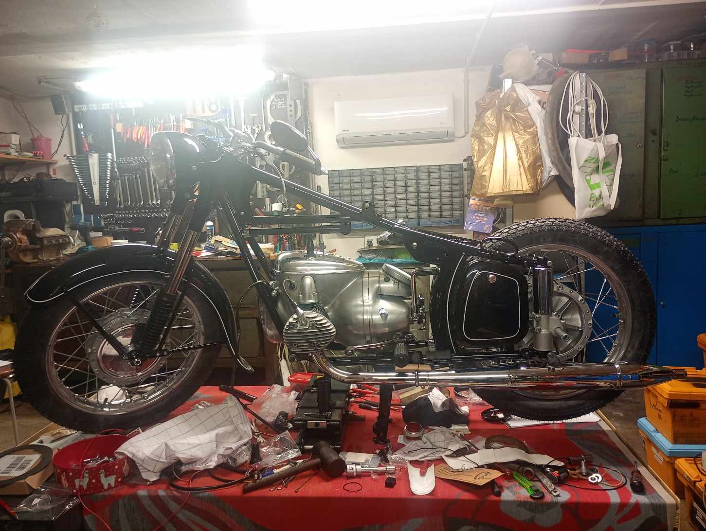

Re: Moin aus Sachsen, meine BK
Ich habe ein wenig weiter gebaut.
Kegelrollenlager, Telegabel, Schutzblech und Rad eingebaut. Es sieht für mich schon mal sehr gut aus.
Mfg Steven
Mfg Steven

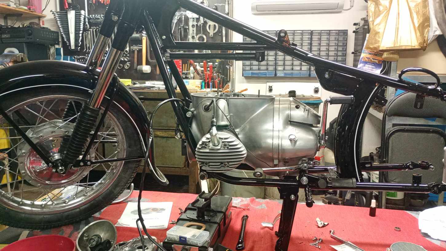

Heute habe ich das Aggregat ohne Lackschäden zu machen reingehoben. Zu viert...
Gestern die Achsfaust montiert und geflucht... Beim ersten Einsetzen ist sie dabei davon gesprungen durch die ganze Werkstatt.
Die unterste Kappe ist auf den Boden geschossen und dem Federdruck und direkt im Regal gelandet ohne Schaden zu nehmen zum Glück.
Beim zweiten Versuch war es auf einmal ganz einfach?!

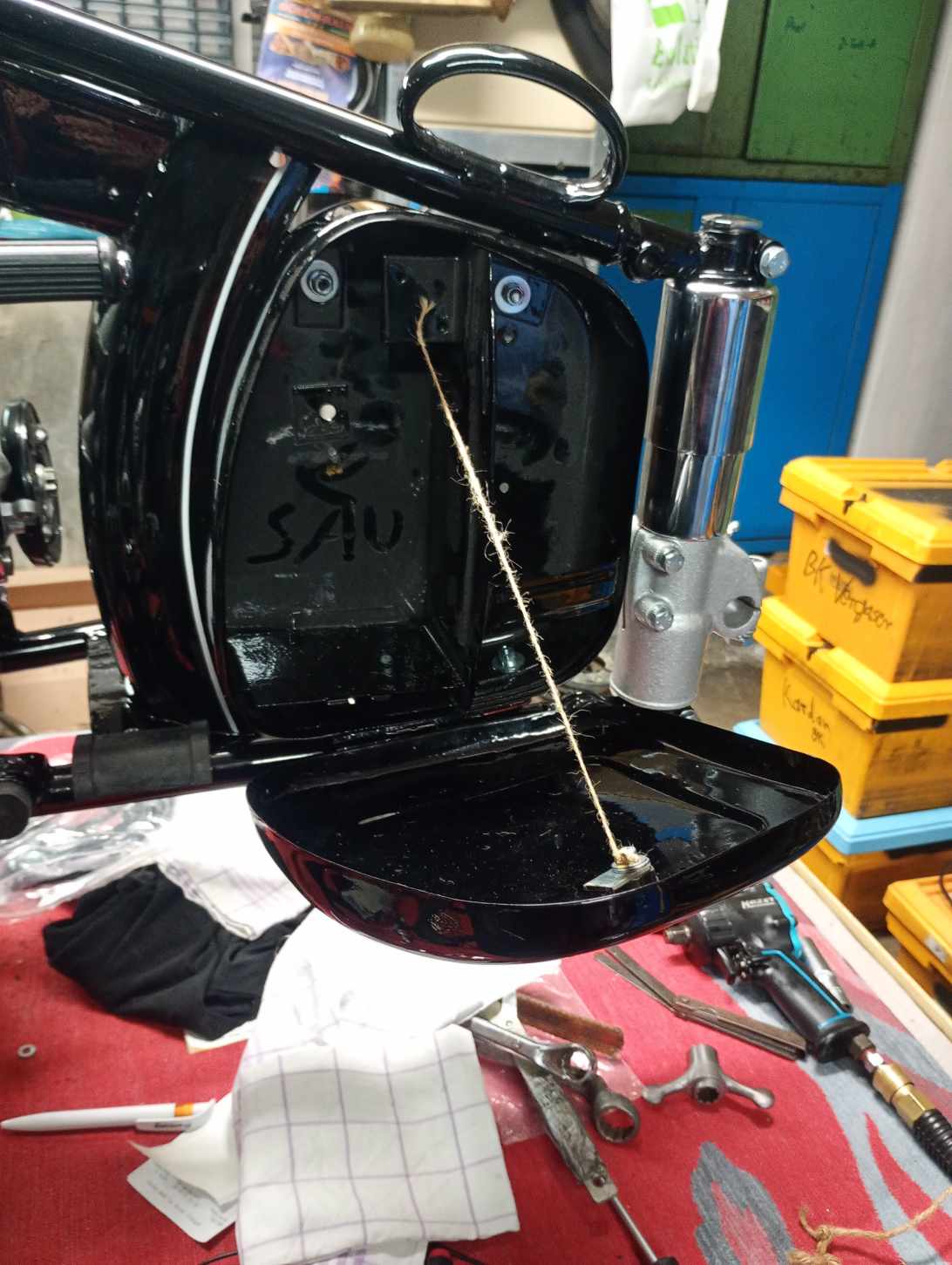

Den Batteriekasten habe ich nochmal abgenommen.
Da ich ein Briefkastenschloss verbaut habe, wollte ich irgendwo einen Faden anbringen, welcher den Deckel dann offen waagerecht hält.
Mfg Steven
Mfg Steven

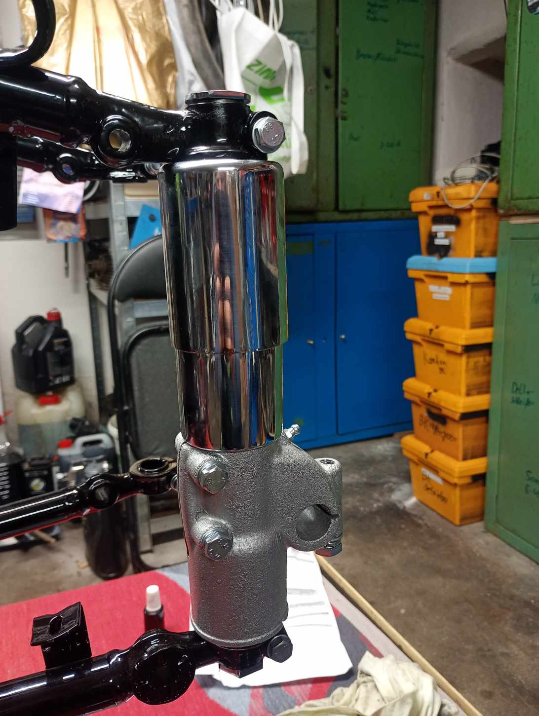

Bei der Achsfaust habe ich die originalen Chromhülsen extra aufarbeiten lassen/verchromen lassen.
Ich habe die Nachbauhülsen da gehabt. Ja sie passen, aber zwei Dinge stören:
Die Rundung oben ist fast eckig.
Viel schlimmer ist die fehlende Führungshülse innen.
Da ist nochmal ein extra Absatz eingearbeitet, welcher die Feder mittig hält. Dadurch können im Fahrbetrieb die Hülsen nicht aneinander reiben.
Mfg Steven
Mfg Steven

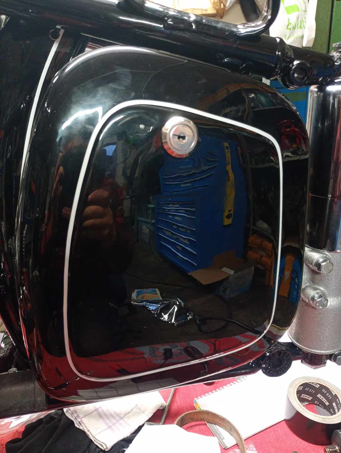

So gefällt mir der Kasten.
Ich weiß, dass Schloss ist nicht original, aber besser als Original finde ich. So wird mir wenigstens nicht meine Batterie geklaut
Leider muss ich beide Räder neu / andersrum einspeichen.
2 Leuten ist es aufgefallen. Danke nochmal für die Mehrarbeit
Mfg Steven
Mfg Steven

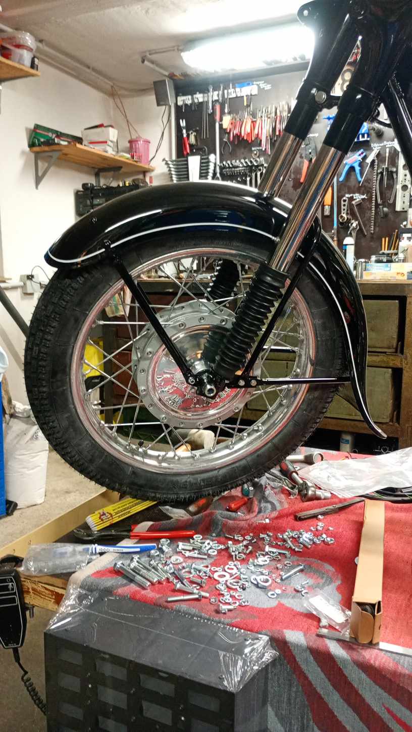

Das Hinterrad ist jetzt zum Probestecken drin. Die Felge habe ich gedreht und neu eingespeicht.
Mit dem Ständer bzw dessen Aufnahme bin ich auch sehr zufrieden. Das Hinterrad ist in der Luft, wie es sein soll.
Wenn der Kardan drin ist, dann mache ich das vorn auch noch.
Ich habe ein Rad letztes Jahr auf dem Teilemarkt erstanden. Ich staunte nicht schlecht, als ich vorhin gesehen habe, dass es auch falsch eingespeicht ist. Erklärt die gebrochene Speiche bei diesem Rad.
Mfg Steven
