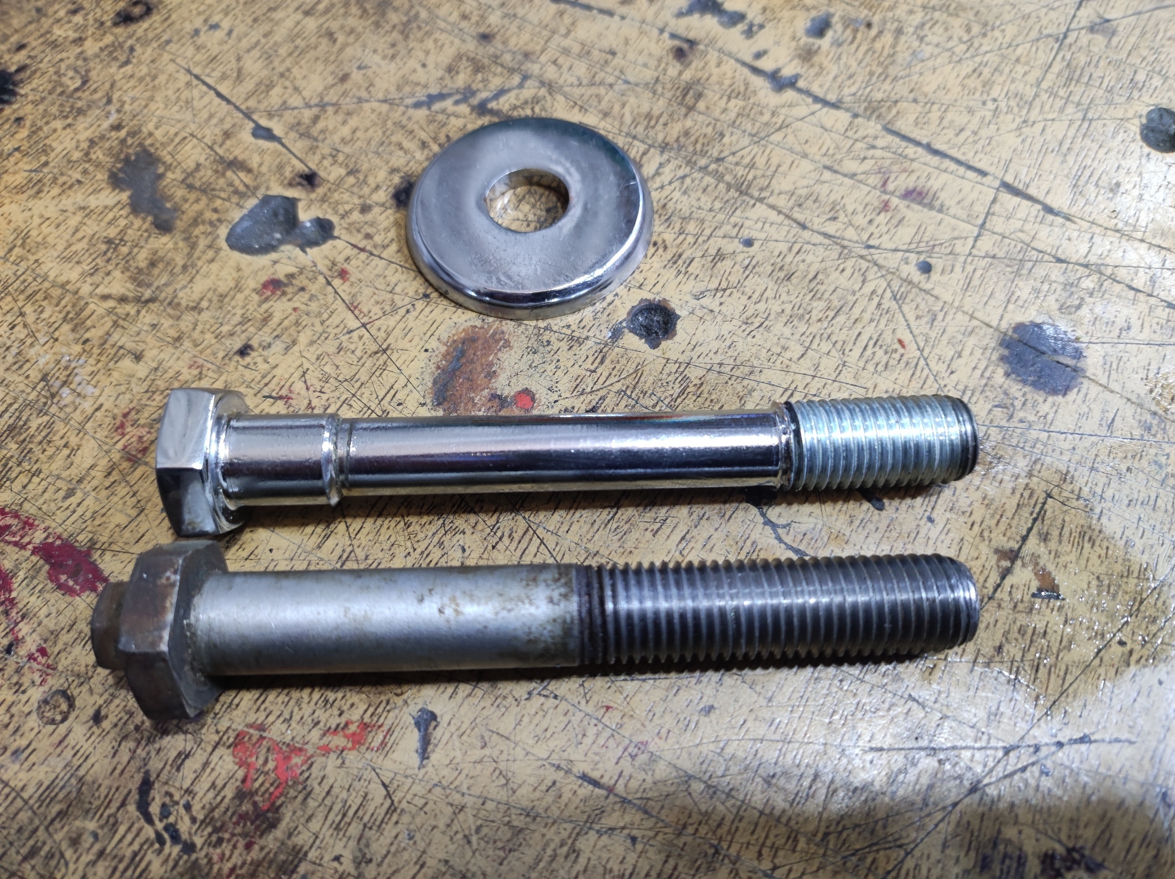

Und dann hab ich gemerkt, trotz wirklich fest, ich kann die Gleitrohre verdrehen.
Auch ein weiteres ansetzen der großen Knarre: Erfolglos bei mehreren versuchen.
Bleiben nicht eingerastet!
Zum Schluss: Auflösung siehe Bild, das Gewinde der Nachbau(Schrott) Schrauben ist zu kurz.
Zu meiner Schande: ich hatte diese Schrauben selbst 2 Jahre drin.
Ich nehme mal an, wenn man die Gabel komplett neu montiert, merkt man das nicht. Die Holme werden fest, aber nicht wirklich in die Konusse gezogen. Die rütteln sich im Betrieb von selber fest, die Schrauben werden locker. Aber dabei geben sie natürlich die
Arretierung der Federn frei.
Wenn man eingerüttelte Holme, die voll im Konus stecken, festziehen will, langst dann halt nicht mehr.

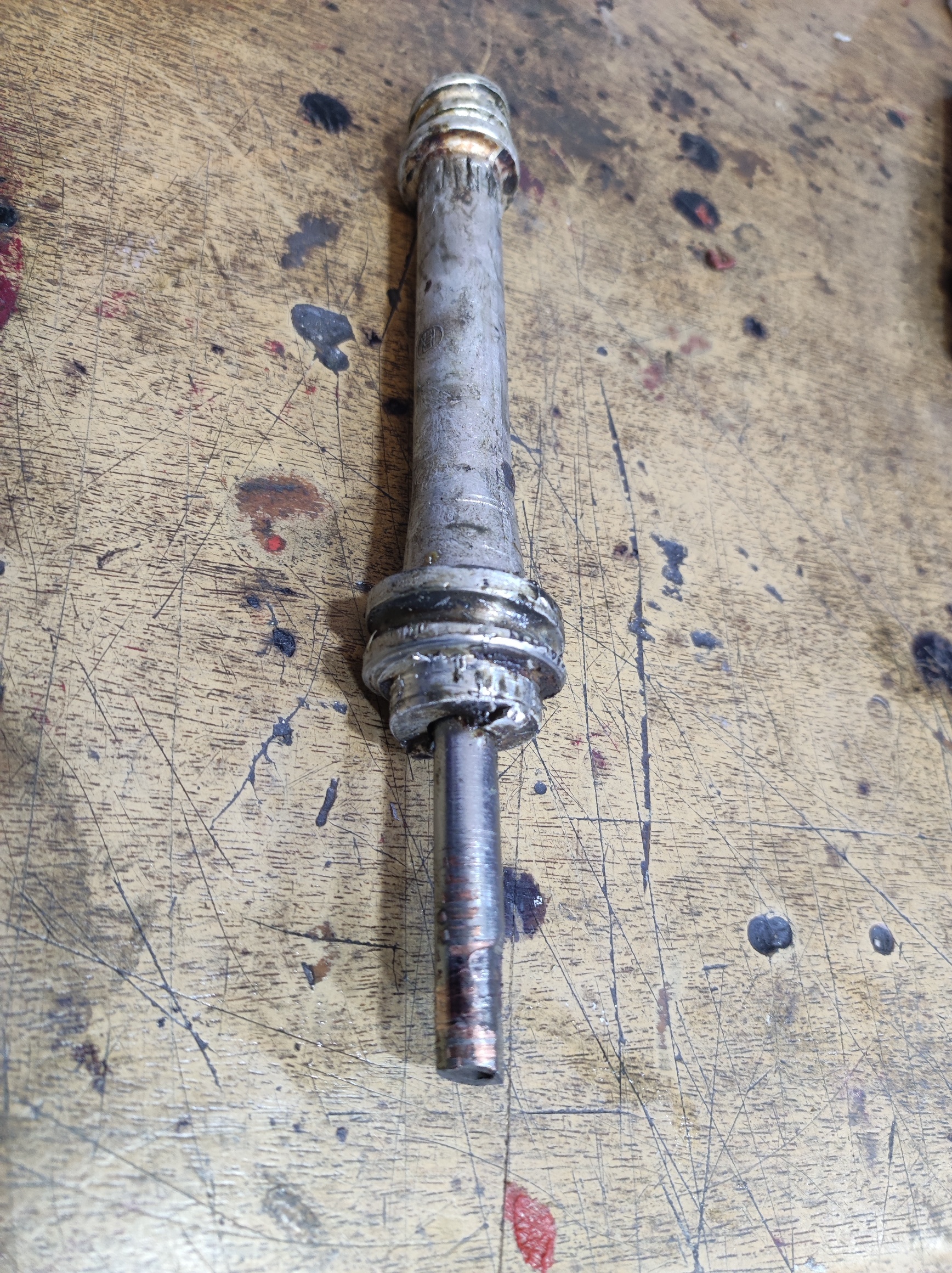

Dieses Teil habi ich Gott sei dank nicht selbst so zurichten müssen, das war in einer der sieben Kisten, aus der die Bk entstanden ist.
Da hat wohl einer schon diese Erfahrung machen dürfen. Diese abgedrehte Schraube ist dermaßen fest im Aluteil verankert, das selbst brutalste Gewalt und Hitze sie nicht mehr aus dem Teil rausbekommen! :( :(
Langer Rede kurzer Sinn: Entweder Originalteile oder das Gewinde (M12x1,5) weiterschneiden.
Ich weiß nicht, ob die Gabel schaden nehmen kann, wenn diese Schrauben nicht wirklich fest sind, eigentlich kann sich nichts verdrehen und verlieren wird man die Gabel auch nicht, in Ordnung ist es aber halt nicht.

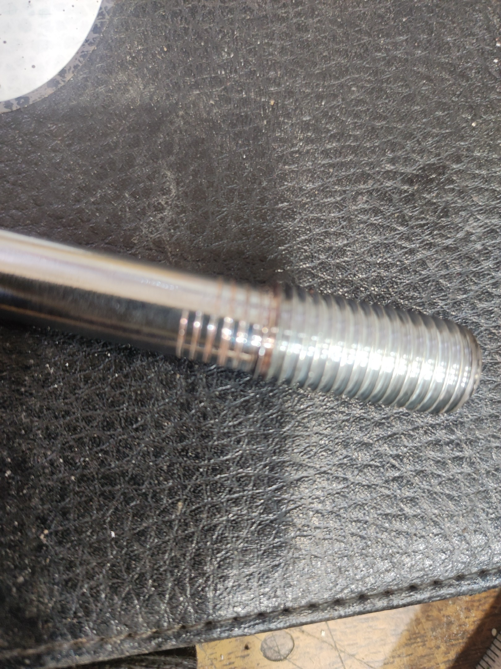

Zu den Schrauben: Solche hätte ich gar nicht erst in Erwägung gezogen, denn das Nachschneiden des Gewindes wäre m.E. nicht korrekt möglich. Bei Schrauben werden doch heutzutage die Gewinde allesamt gewalzt, was eine höhere Festigkeit zur Folge hat. Außerdem ist der Schaft von dem "Nachbau" zu dünn, hier wird ein Gewinde bestenfalls eingekratzt...

Buja, mir ging es um folgendes: das Gewinde der Neubauschraube ist zu kurz und der Schaft zu dick. Beim richtigen anziehen zerrt man ein Stück des zu dicken Schaftes in das Aluteil der Federaufnahme. Die verbindet sich dann unlösbar mit der Schraube.
Die Schrauben an sich sind schon richtig, aber leider hat sich da jemand beim Nachbau etwas vermessen!

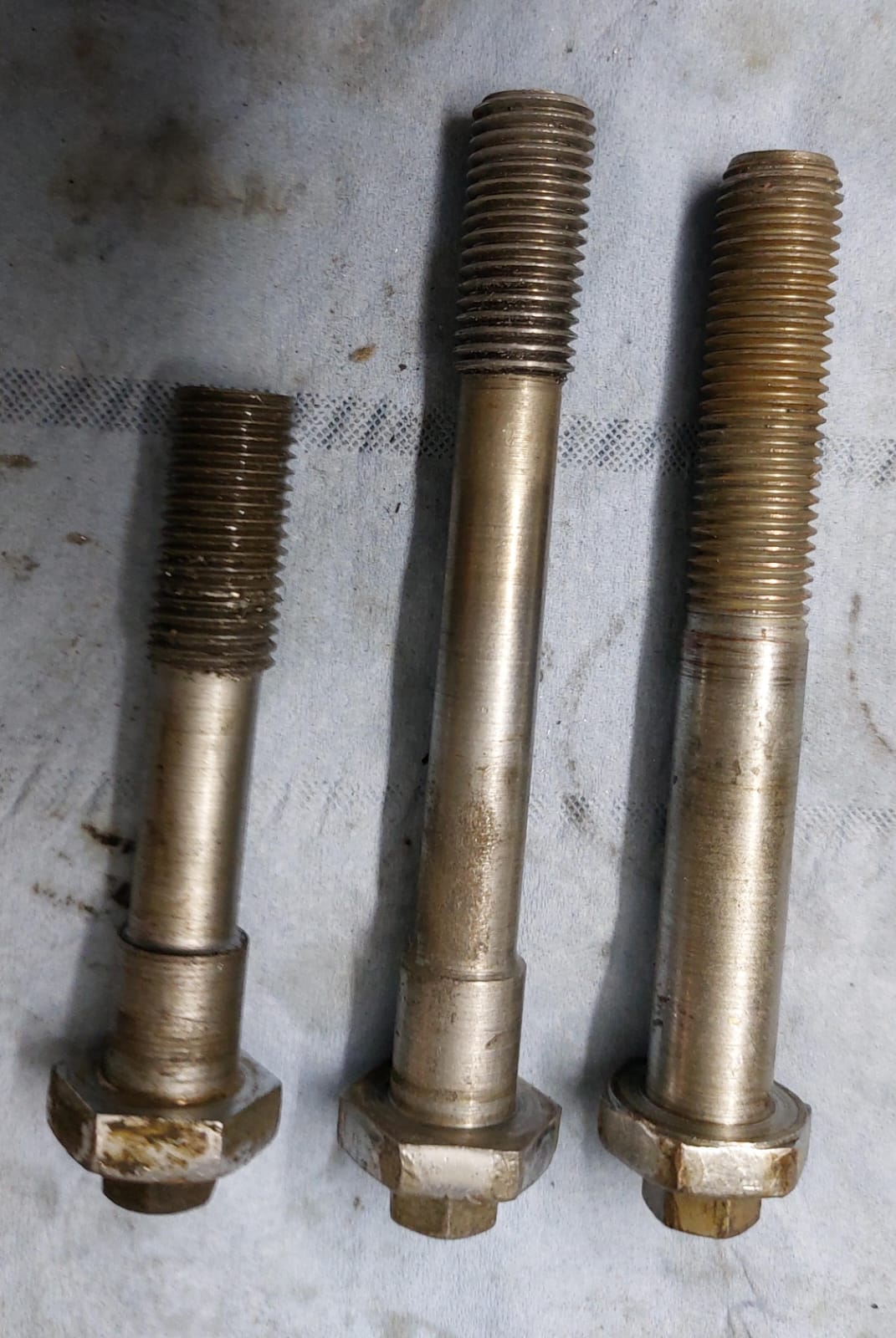

Der Schwarzarbeiter hat mir mal die drei originalen Schrauben abgelichtet, der Reihe nach wie sie sich in den Jahren geändert habe.
Bei dem Nachbau kann man den Gewindeschneider M12x1,5 Einwand frei über das gesamte Gewinde drehen, dann jedoch ist der Schaft so dick, das die Mutter/Federaufnahme am Schaft festgehen würde. Man sieht ja deutlich, wie tief der Gewindeschneider in den
Schaft reinschneidet!
Die Gefahr: wenn man das nicht bedenkt und die Nachbauschraube ordentlich anbrummt und damit festrammelt ( wie in dem Bild im ersten Beitrag)
hat man n echtes Problem, wenn man die Telegabel wieder demontieren will/muss!
Wer auf diese Ersatzteile zurückgreifen muss, sollte das bedenken und ev das Gewinde nachschneiden, um die Schraube wirklich
fest zu brummen und die Standrohre sicher und fest in die Konen zu ziehen!

Bei älteren Nachbauten dieser Schrauben hat der Schaft gepasst, ich habe die vor ca. 10 Jahren so verbaut nach vorherigem Vergleich mit den originalen.
