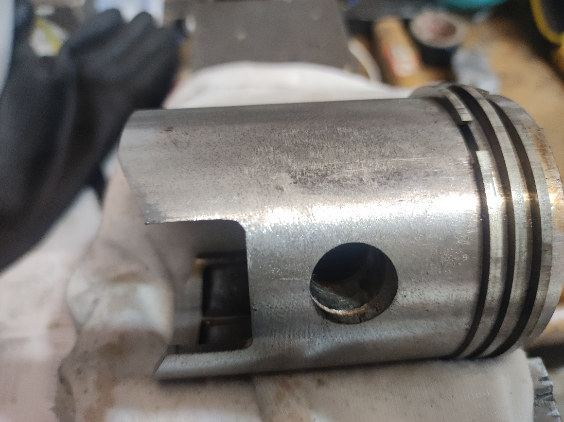

Ich habe jetzt folgendes gemacht: Rechtsseitig Kopf runter, Zylinder runter, Kolben raus.
Die Klemmstelle ist genau dort, wo oberer und unterer Kolbenring offen sind! ?????
So siehts aus. Die Ringe sind zum Glück in Ordnung, leichtgängig und ohne Schäden.
Am Kolben habe ich die Schlichtfeile vorsichtig eingesetzt, die Klemmerspuren waren nicht verhärtet und mit wenigen sachten Hüben entfernt. Kobo ist leichtgängig und rutscht unter Eigengewicht mit Öl durch, auch am Pleuel, dort sind auch keine Schäden zu erkennen.
An den Zylinder gehe ich morgen mit Natronlauge ran, dann sollte die Seite wieder funktionieren.
Dann kommt die linke Seite dran.

Re: Etwas verklemmt in den Sommer
Hallo Ecke,
Du kannst mir sagen was Du willst das ist die typische Stelle für: Kolbenbolzen zu eng!
Ein sogenannter 45 Grad Fresser.
Natürlich muss das Kolbenringstoßmaß stimmen.
Aber dennoch! Was sagt der Rest der Gemeinde?
Vielleicht nur mal mit einem Schleifvließ, aufgewichelt auf einen 5-6-7er Bohrer, mit dem Akkuschrauber durch das Pleulauge.
Grüße Elektroschrauber
Pleulauge: KB mit Eigengewicht ohne Öl langsam durchsinkend
Kolben taschenwarm ca.40 °C : sollte der KB mit dem Handballen ohne Kraft durchzudrücken gehen. Bei zuviel Luft im Kolben besteht Gefahr das sich der Bolzen an dieser Stelle dreht.
Rundschiebervergaser: Bin ich ein Fan von. Laufen bei meiner besser als Flachschieber. LLD 40 ,
HD 95 + LLLschraube 2,5 offen, (Grundeinstellung) Gasschieber unten 1mm Luft (Grundeinstellung)
Stimmt, wir sehen auch nur eine Stelle. Aber in der Laufbuchse sehe ich mehr als nur eine Stelle. Schau mal genauer hin.
Das untere Foto 2x links. Man muss sowas in der Hand haben! Der Kolbenbolzen hat auch minimalste Spuren.
Guten Abend,
So, alles wieder zusammengebaut, Motor läuft, gefahren bin ich aber noch nicht.
Die Kolbenbolzen schließe ich mal aus, gehen händisch wie schon beschrieben leicht durch den Pleuel und etwas schwerer durch den Kolben. Sind auch optisch ohne Mängel oder thermische Spuren.
Die Aluspuren in den Zylindern habe ich komplett entfernt mit Natronlauge.
Die Rundschieber habe ich mit 105 bedüst. Bin gespannt auf den Unterschied zu den 95er Düsen.
Dienstag kommt noch der SW dran, schon damit ich nicht umkippe
, aber vor allem, um den Vergleich zu haben.
0.5 ist meiner Meinung etwas zu wenig. Damit wird die Verbrennung auch deutlich heißer.
Da wird meiner Meinung nach die Ursache für die hohe Bedüsung liegen, um die Temperatur runter zu kriegen.
Mfg Steven
Mfg Steven
