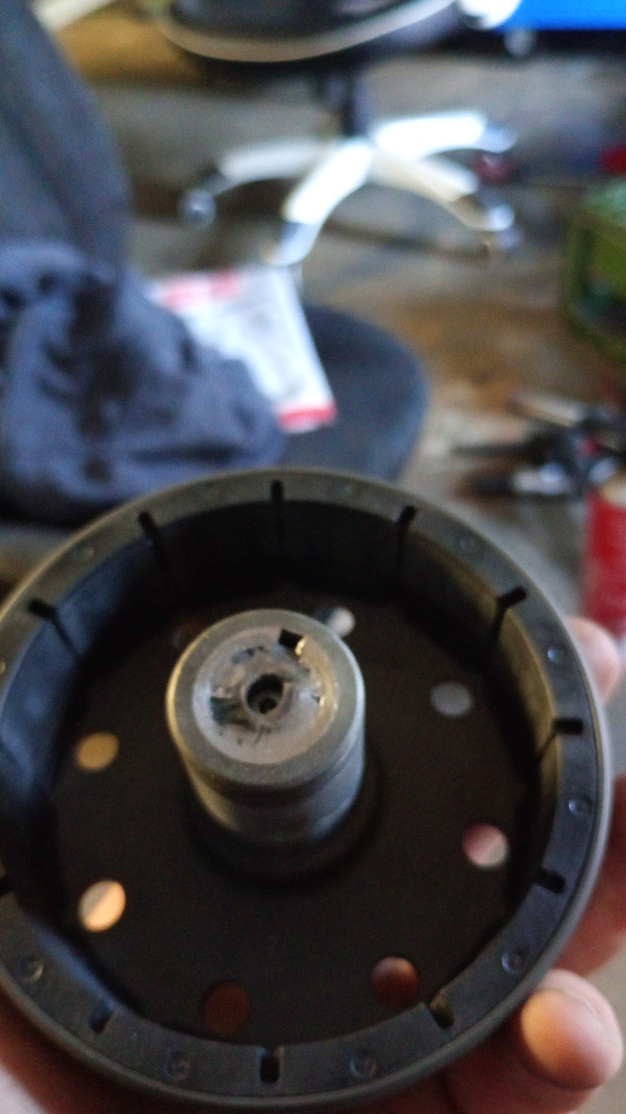

Meine AWO fuhr sehr gut mit dem neuen Motor. Allerdings ist mir nach 700km der Lichtmaschinenkonus abgerissen. Die Kurbelwelle wurde überholt, dabei beide Wellenstümpfe neu mit Hartchrom regeneriert. Lichtmaschine ist eine Vape.
Bei meiner BK Welle wurde das gleiche gemacht. Da habe ich auch eine Vape drin.
Sind Abbrüche mit solch regenerierten Wellen in Verbindung mit Vape bei der BK bekannt?
Mfg Steven
