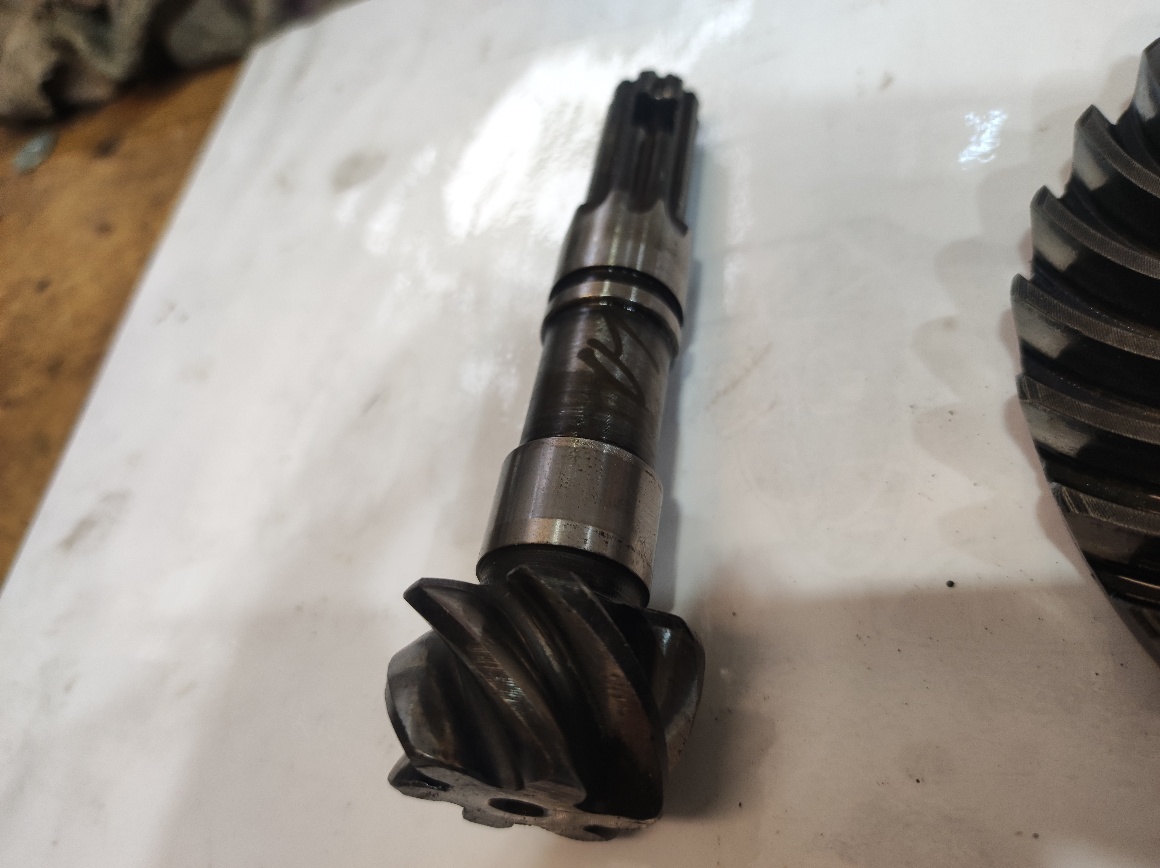

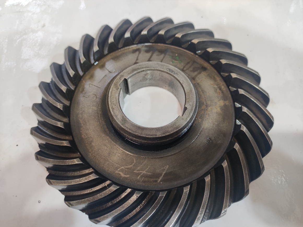

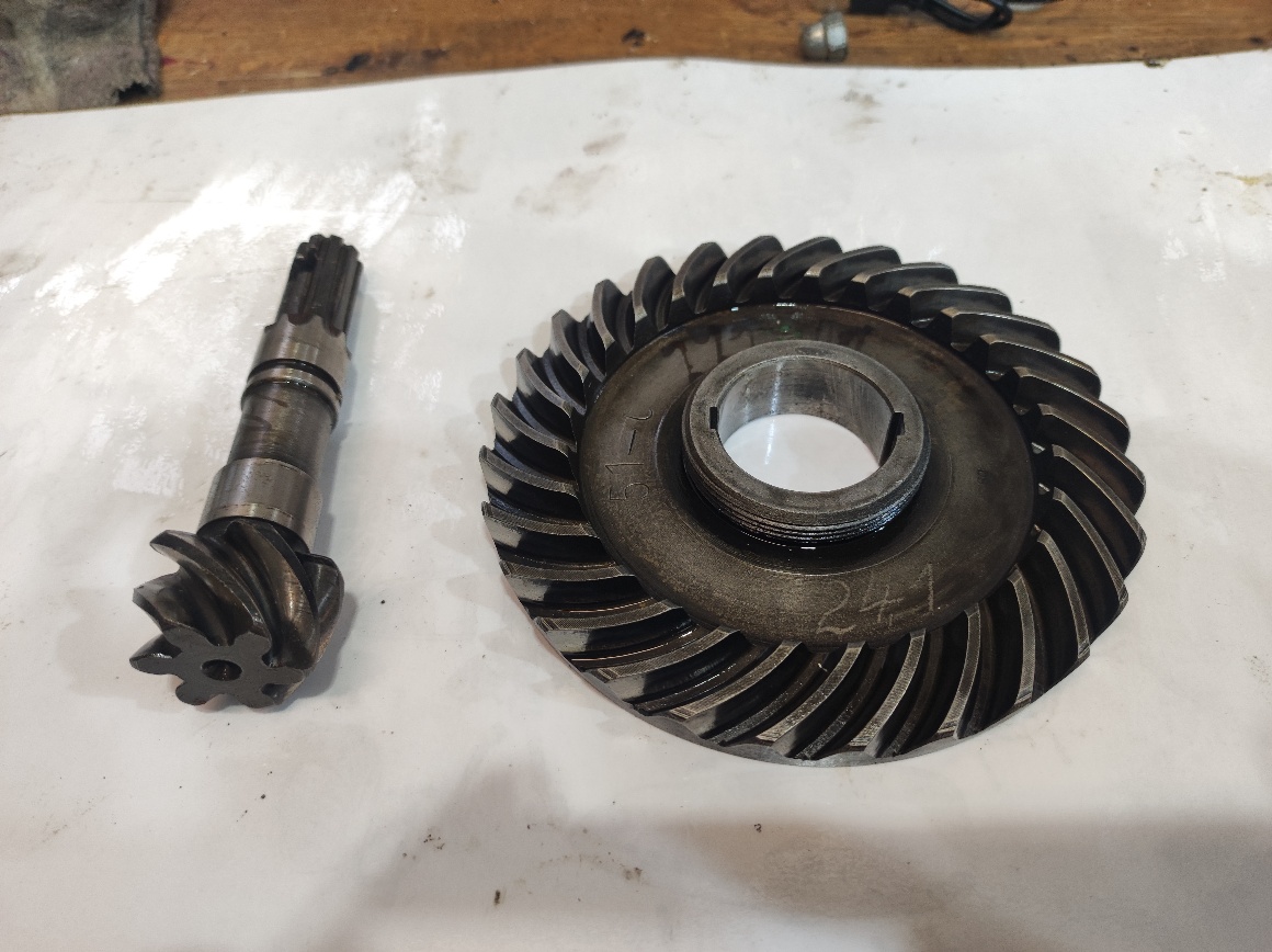

Ich mach das hier mal wieder auf.
Mein Anliegen psaat vielleicht besser zu Biete/Suche, aber so verkehrt ist es hier nicht.
Zur Sache: Aus langer Weile (Wetterbedingt) habe ich den ursprünglichen in meiner braunen BK eingebauten Solokardan, der seit 6 Jahren rumhing, auseinander genommen um ihm einen SW Satz zu verpassen.
Rausgekommen ist folgendes:
Eventuell ist dieser Kardan noch nie geöffnet worden und augenscheinlich sehr wenig gelaufen.
Jedenfalls habe ich noch keinen so unversehrten Satz Tellerrad/Triebling in den Händen gehabt!
Die Teile sind natürlich Nummerngleich!

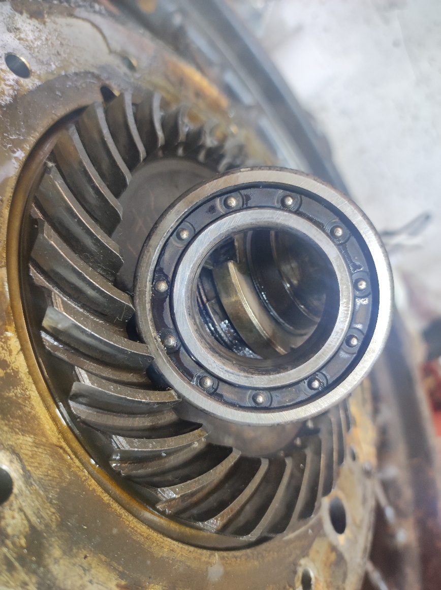

Die Demontage war dementsprechend sehr schwer, alle Teile hatten eine Passung, wie ich’s noch nie erlebt habe.
Viel Hitze, alle Sorten Abzieher und trotzdem musste ich den Käfig des sehr schönen QB20 opfern, um innen den Sprengring mühsam zu entfernen.
Die Lagertype habe ich auch noch nie gesehen. Beide Lager haben diesen Käfig.
Da ich mit dem Solosatz wirklich nichts anfangen kann mein Anliegen:
Ich würde sehr gerne gegen einen halbwegs vernünftigen SW Satz tauschen!
Ich möchte die Teile ungern in der Bucht anbieten, wo sie eventuell einem raffgierigen Wiederverkäufer in die Hände fallen und paar Tage später für utopische Preise angeboten werden.
Die Sache hat keine Eile, vielleicht findet sich auf diesem Weg eine Lösung.
